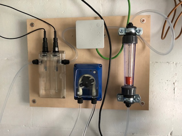

Anbei das Bild der Messstrecke und der Anschlussverkabelung
Da noch nicht alles fertig verdrahtet und auch noch Teile fehlen sind die Kanäle noch offen und die eine oder andere Leitung muss noch ordentlich verlegt werden. Der Schaltschrank befindet sich halt noch in der Inbetriebnahme....

wo/wie sind die Elektrodenkabel verlängert (Foto vom IST-Zustand?).
Die Stecker dürfen sich nicht berühren, die Stecker dürfen keine Metallteile berühren.
...die sollten auch nicht "über" den Schütz der Elektrolyse verlegt sein... räumliche Trennung und so

Das Foto ist vom Ist-Zustand. Die beiden Elektrolyse-Schütze werde ich dann noch versetzen, mir war nicht bewusst, dass die Messtechnik so empfindlich ist.
Ich habe gerade die BNC-Verlängerungen (4 Meter Länge RG58) probehalber ausgebaut und das Sondenkabel direkt angeschlossen. Werte bleiben gleich. Auch der Wechsel vom Poolwasser in die Kalibrierlösung liefert eine logische Änderung auf 460mV und wieder zurück. Mittlerweile gehe ich davon aus, dass das Wasser wirklich diesen Wert liefert.

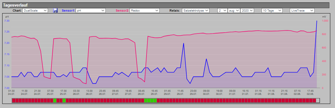

In der Vergangenheit gab es immer wieder Schwankungen die ich logisch finde und ich mir erklären kann.
Nun ist der Wert ständig auf diesem Niveau, das Wasser wird leicht milchig und die Elektrolyse spring eigentlich nicht mehr erkennbar an. Und das wo sich die Wassertemperatur durch die Inbetriebnahme der Wärmepumpe in dieser Zeit von 22°C auf 27°C erhöht hat. (Die Schütze und Sicherungen hierzu sind in einem 2. Verteiler verbaut)
Vielleicht ist es aber auch nur Unwissenheit und damit verbundenen Unsicherheit. Schließlich sollen die Kinder in gutem Wasser schwimmen....

...Du musst am Ende einen Sollwert einstellen/finden der halt zu den Gegebenheiten passt.
Dazu ist erstmal eine regelmäßige Chlormessung notwendig um abschätzen zu können, was Du überhaupt einstellen musst.
sollte er ja auch eigentlich sein... Werte und Schwankungen bis runter auf 100..200mV sind nicht der "Normalzustand" (liegt aber an der Elektrolyse)

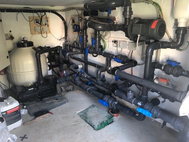

Als Filter haben wir eine Sandfilteranlage die mit 100 kg Sand gefüllt ist. Pumpe (Speck Eco Touch II) läuft mindestens 7 Stunden. Laut Kennlinie wird bei den eingestellten 1500 U/Min das Wasser 2x umgewälzt. Wenn der Absorber warm genug ist geht die Laufzeit auf bis zu 12 h hoch. Hier dreht die Pumpe dann auch bei 2000 U/Min. Durchfluss ist dann eigentlich zu hoch für den Absorber, ich bekomme sonst aber Luft in die ELektrolysezelle. Hätte ich anders herum verbauen sollen.
Die Technik musste etwas Kompakt gebaut werden. Der reale Platzbedarf wurde von mir bei der Planung unterschätzt. Schema entspricht dem aus dem Handbuch.

Dann ist irgendwie wenig hilfreich, dass das Elektrodenkabel (das ist es doch?) ...neben der frequenzgeregelten Pumpe am Boden liegt....
Ist das ein 500mm Kessel da auf dem Foto?
