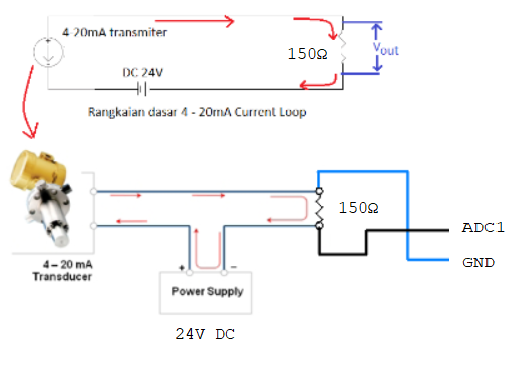

Ich möchte gern einen weiteren Drucksensor anschließen. Ausgang wäre 4-20mA. ADC2 und ADC3 sind bei mir jedoch belegt.
Nun zur Frage:
Was ist besser/praktikabler?
1. Spannung über einen Widerstand messen?
oder
2. mittels Strom/Spannungskonverter:
kleinste Einstellung wäre 4-20mA --> 0 - 3.3V
Beiträge: 10333
Re: Frage zum ADC1
Du klemmst (in Deinem Fall) einen 150Ohm Widerstand mit auf ADC_0 oder ADC_1 ...mehr nicht

Alex hat geschrieben:Du klemmst (in Deinem Fall) einen 150Ohm Widerstand mit auf ADC_0 oder ADC_1 ...mehr nicht
viewtopic.php?f=17&t=105&p=19606&hilit= ... ..20#p1109
Dank Dir!
