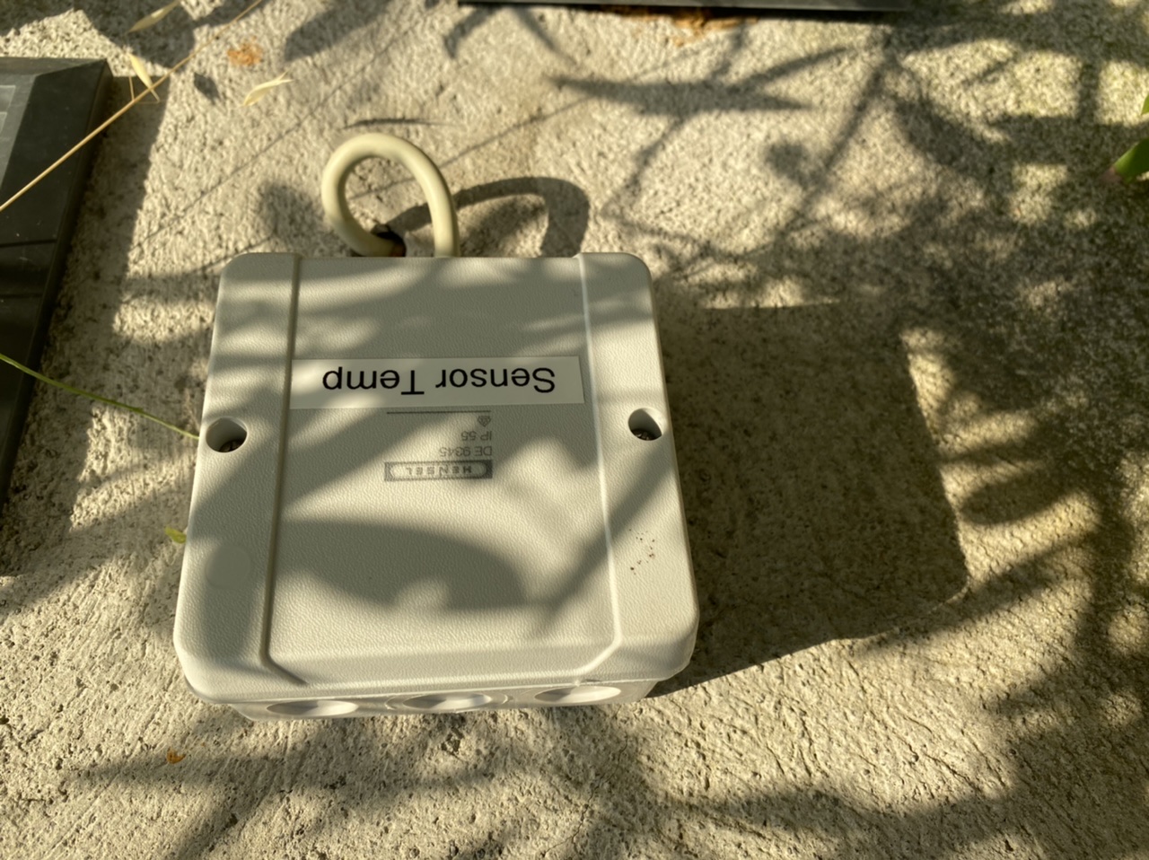

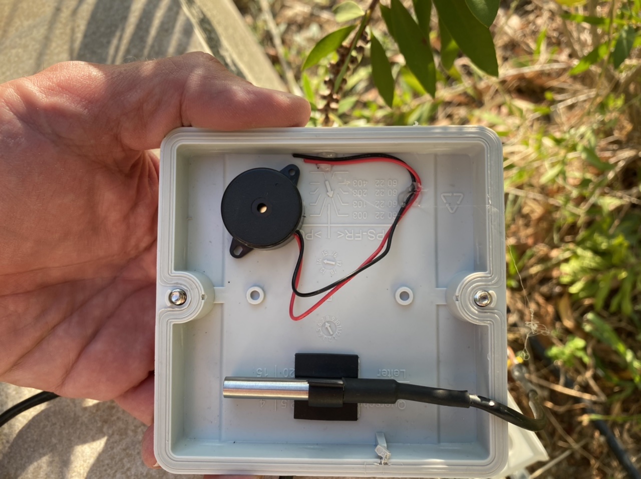

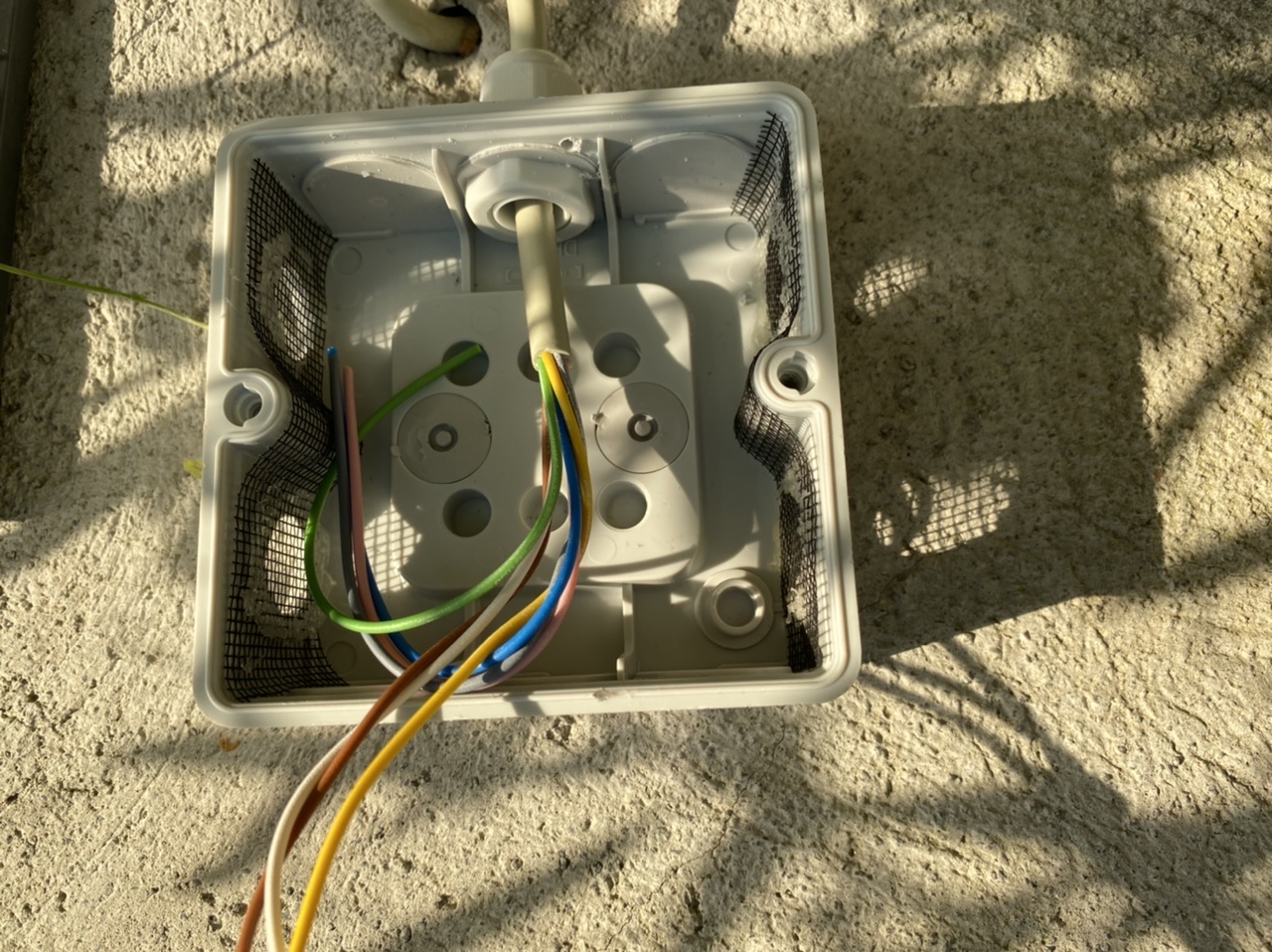

Regnet‘s bei Dir? Die Sensoren sind nicht untertauchfähig. Bedeutet auch, das da Wasser reinkriechen kann, vor allem wenn da Wasser stehen bleiben kann.
Ich hab es so gelöst: Sensor ist in einem spritzgeschützten Gehäuse. Mit Lüftungsschlitzen und Insektenschutz.
PS: was muss ich am Fon machen, um die Fotos richtigrum zum posten ?
