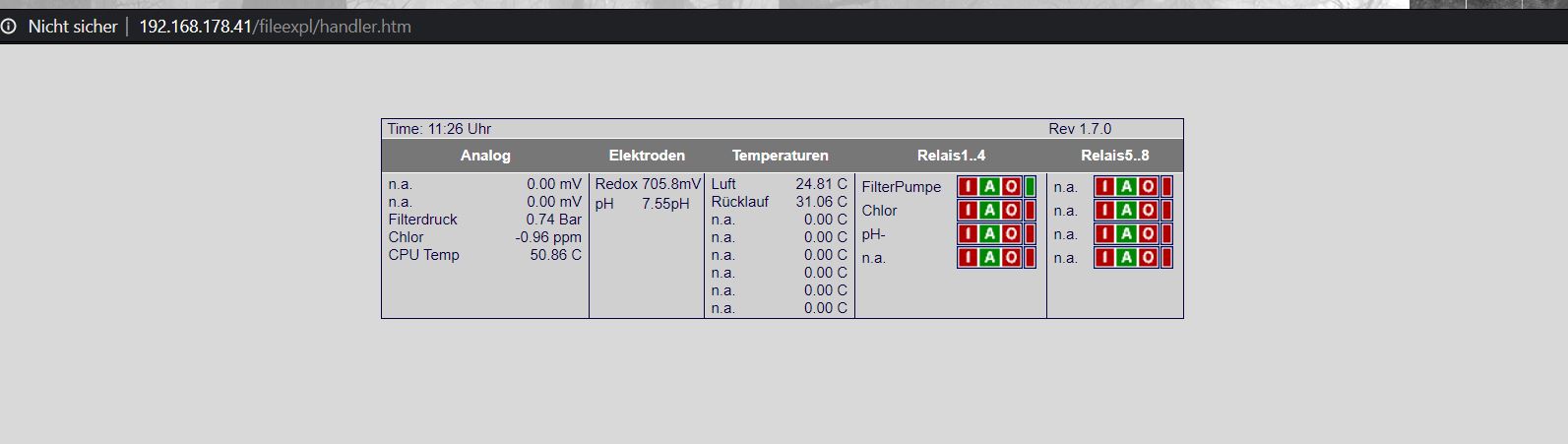

Also auf die gebookmarkte IP Adresse geklickt und statt der Maske erschien folgendes Bild sowohl in Google Chrome als auch in Safari (Handy):

Aber die Netzwerkadresse hat sich geändert. Als ich die neue eingegeben habe, konnte ich wieder die normale Ansicht öffnen, aber mich nicht mit meinen Login Daten im Controller anmelden.
Nach ca 10 Minuten dann der gleiche Effekt. beim Aufruf der Adresse öffnet sich nur die Ansicht, die auch erscheint, wenn man auf das Tab "SD Karte" clickt:
Jetzt bin ich ein wenig ratlos, weil ich nicht weiß, was ich zuerst checken soll.
