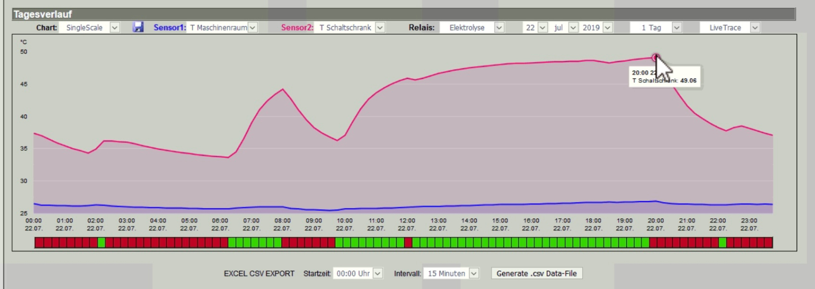

Hier Temperatur oben im Gehäuse und CPU ohne Lüfter.

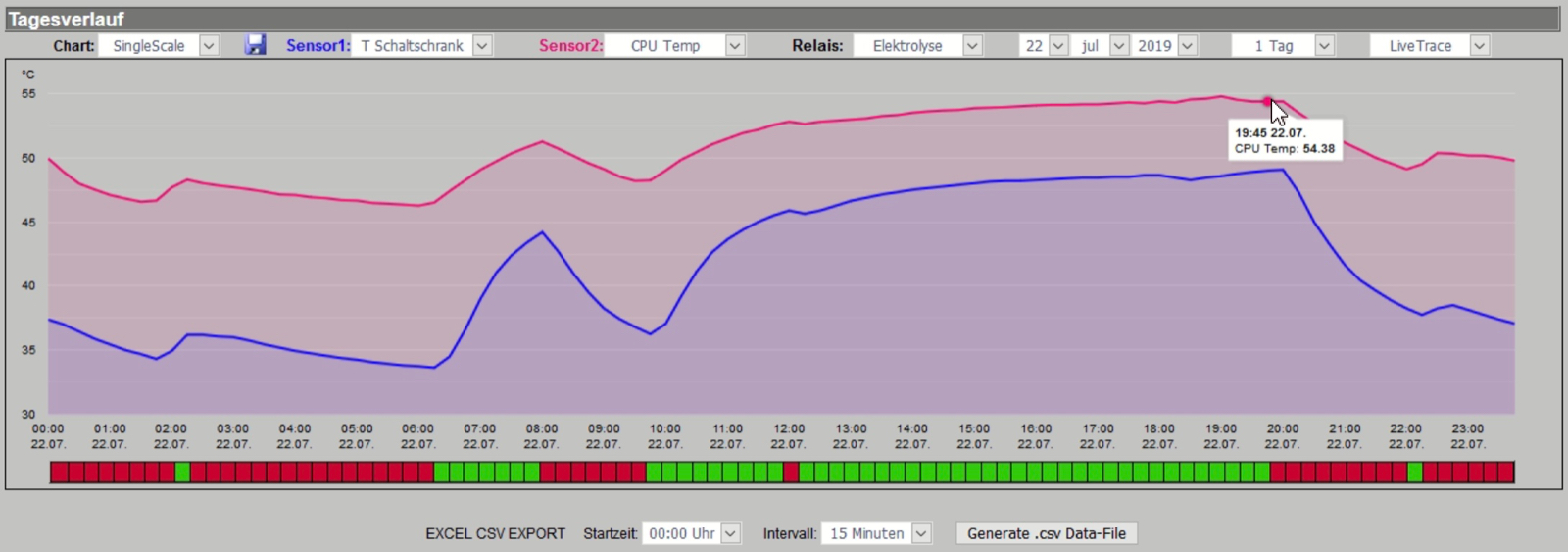

Und mit Lüfter
Insgesamt keine großen Veränderungen.
Wenn Du jetzt auf einmal derart hohe Temperaturen hast, hängt dein Netzteil wohl schon länger.
