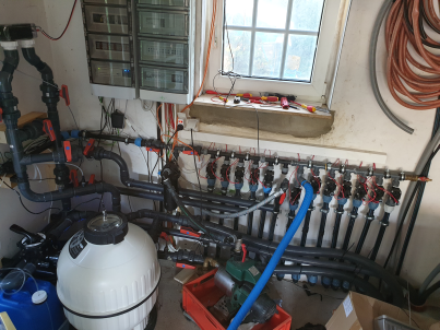

Meine Anlage (Bilder im Anhang):
- Procon.IP mit 3-fach Messzelle (Redox, PH und Chlor), TempMessung im Vorlauf und Rücklauf
- SPECK BADU Alpha Eco
- Astral Cantabric Filterkessel 500m
- Pool: Holzpool mit 26m3, Entfernung Pool - Garage-Anlage ca.10m, Verrohrung: 63mm, bei der Anlage 50mm

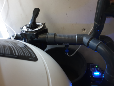

Problem 1: Luft in Elektrolysezelle
Immer wieder habe ich Luft in der Elektrolysezelle, die ich nur raus bekomme, wenn die Pumpe auf mind. 50% laufen lasse.
Schadet das der Zelle, wenn diese läuft und oben so ein Rand nur Luft ist?
Die Zelle ist leider vom aufbau die höchste Stelle in der Verrohrung.

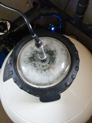

Problem 2: Filter hat Luft
Der Filter ist immer wieder sehr "unruhig" und zeigt extrem viel Luft im Deckel nach dem anlaufen und braucht teilweise sehr lange, bis er sich beruhigt hat.
Ist das so normal? Auch im Filterdeckel ist Luft.
Laut Wasserspiegel steht die Pumpe unter dem Wasserspiegel. Wo kommt diese Luft immer her?

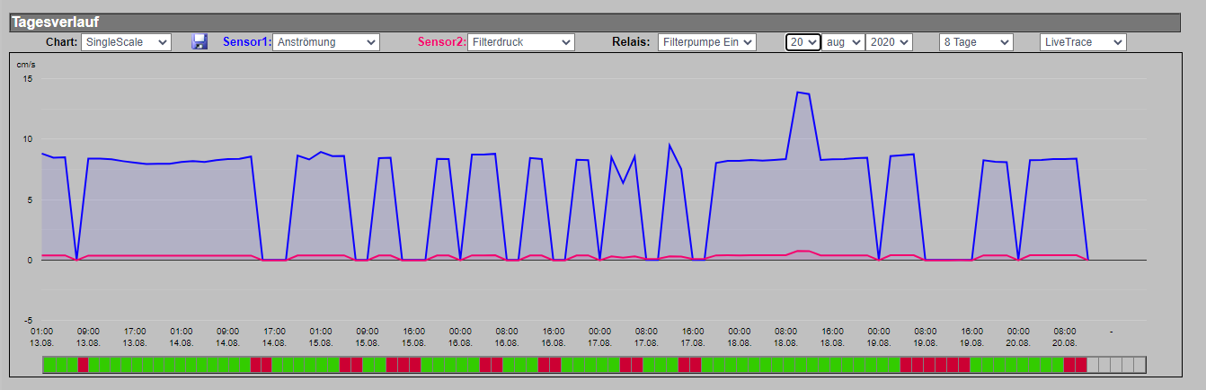

>>Anströmgeschwindigkeit bei 20%: 6,5-8,5 cm/s (schwank immer wieder mal, warum?)
Musst Du in der Installation prüfen warum es schwankt und ob/wo eventuelle Druckunterschiede/Druckveränderungen herkommen, die dafür sorgen das mehr Wasser durch die Messzelle geht.
Kann aber auch Luft sein, die im Geber mit im Kreis rumwirbelt und Ihn stellenweise ein bisschen bremst.
Schadet nicht... das auf dem Foto wäre mir persönlich aber jetzt ein bisschen zu viel... hängt aber am Ende alles an irgendeiner Undichtigkeit in der Verrohrung die Luft zieht.
Siehe oben... wenn da nach 5..6 Std immer noch Luft im Filterkessel oder im Vorfilter der Pumpe ist ... ist irgendwo auf der Saugseite eine Verschraubung oder Klebestelle nicht unterdruck-dicht und zieht Luft. Oder der Wasserstand im Skimmer ist zu niedrig und hier wird schon bisschen Luft mit gezogen.
Wenn das immer nur beim Anlaufen der Pumpe ist (in der Früh), dann ist eher irgendeine auf der Druckseite nicht dicht die oberhalb des Wasserspiegels liegt - falls Du da überhaupt Teile der Verrohrung hast.

Das Schwanken ist nicht während der Laufzeit. Einmal läuft es 14 Std. mit 6,8cm/s, nächsten Tag (dazwischen ist die Pumpe aus) läuft sie mit 7 cm/s. Sie schwankt nicht während eines konstanten Laufs.

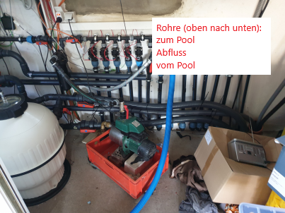

Wie prüft man die Druckveränderungen? Mein Aufbau ist:
Vom Pool 63mm -> Kugelventil -> reduziert auf 50mm kurzes Stück, dann Temp-Messung, dann Abzweig Rücklauf-Messtelle - Pumpe - Ventil - Abzweig Zulauf-Messstelle

>>Wenn es nicht tropft, wie findet man sowas?
kaum... jede Verschraubung öffnen, reinigen, ggf. die Dichtung mit Vaseline einschmieren, neu zusammenschrauben (vorallem auch den Vorfilterdeckel der Pumpe)
Mach mal einen Screenshot der Statistik über 6..7 Tage wo das ersichtlich ist

>>Anströmung
Die Zacken sind ein Wechsel der Pumpenleistung
Ok, so schlimm sieht es in der Statistik gar nicht aus. Es ist doch ziemlich konstant niedrig.

>>Wie kann ich denn die Anströmung erhöhen
Wenn dann nur über die Pumpendrehzahl... (oder über "künstliche" Druckerhöhung auf der Druckseite, nach dem Abzweig zur Messzelle - muss aber eher nicht sein)
- Wenn die Anströmung über die Zeit z.B. konstant niedriger wird, liegt das normalerweise an der Filterbeladung. Je mehr Dreck drin ist, desto weniger Wasser fördert die Pumpe, desto niedriger ist der Druck nach dem Filter und desto weniger Wasser geht durch die Messzelle.
- Unterschiedliche Wassertemperaturen ergeben ebenfalls unterschiedliche Förderleistungen der Pumpe (unterschiedliche Viskosität des Wassers), entsprechend auch eine minimal unterschiedliche Drehzahl des Durchflußgebers
- Unterschiedliche Netzfrequenzen und Spannungen (die ist ja nicht konstant bei 50Hz / 230V) ergeben ebenfalls minimal schwankende Förderleistungen
Alles hat entsprechend auch Einfluss (mehr oder weniger) auf den gemessenen Durchfluß. Aber wirklich Auffällig ist da jetzt erstmal nix in der Statistik
Könnte es sein das es Wasserstoff statt Luft ist?
Auch bei mir steht die Installation im Keller und die Zellen (hab zwei) sind dort sehr hoch montiert.
Bei mir siehts dort genau so aus, aber nur wenn die Zelle läuft.
Wenn ich dann den Druck erhöhe ist es weg, auch wenn ich dann (nach abschaltung der Zelle) auf einem niedrige Druckniveau bleibe, kommt nix wieder.
Aber wenn wieder Chlor produziert wird - bei niedrigem Druck - entstehen wieder die Blasen.

Guten Morgen, ich hätte jetzt auch gesagt: erst mal ohne Elektrolyse ausprobieren. D.h. vorher entlüften und dann mal ein Tag durchlaufen lassen. Die Position von deiner Zelle es wirklich sehr exponiert. Ich kämpfe auch an manchen Stellen mit Gas in der Messstrecke, und das obwohl meine gesamte Anlage unter dem Wasserspiegel steht
Wenn du jetzt einen so geringen Durchfluss hast könnte es schon sein, das du die Zelle nicht entlüftet bekommst.
P.S. : die Phalanx von Magnetventilen auf dem Bild hat aber nichts mit dem Pool zu tun, oder? Hättest du natürlich Schnittstellen und dicht stellen ohne Ende.

Und solange in den Filter noch dauernd Luft rein kommt, geht die natürlich auch immer durch die Zelle (und bleibt da teilweise drin stehen). Wenn es dann später nur noch um Wasserstoff in der Zelle geht/ginge, kann man ja die Pumpe 1..2 mal am Tag ein paar Minuten höher drehen lassen um den raus zu bekommen (wenn denn sonst alles dicht ist).

@DPerak: Die Phalanx ist die Gartenbewässerung...Ich habe mich damals dafür entschieden, alles an einem Ort zu haben und nicht alles verteilt im Garten

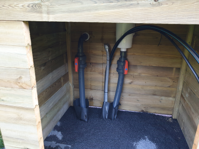

bzgl. Luft im Filter: Ich habe jetzt die Ansaugleitung komplett geprüft und nochmal das Luftgebilde überprüft:
Es ist so, das beim Anschalten immer diese Luft da ist und wenn keiner badet, diese auch wieder im Filter verschwindet. Nur im Vorfilter der Pumpe sind am Deckel größer Blasen, die nicht weggehen.
Sobald toben im Wasser angesagt ist, kommt die Luft wieder, was aber auch verständlich ist, da durch die Wellen der Skimmer immer mal wieder Luft ansaugt, da kein Wasser da ist.
Wenn ich mir den Filter morgens vor dem Badebetrieb anschaue, ist alles ruhig, nur das in der Zelle wieder oben ein wenig Luft ist.
Ich werde eine Regel einbauen, die 2x am Tag die Pumpe auf 100% schaltet, dann ist das Thema auch weg.

ich habe den Pool bis zum Max-Strich des Skimmers gefüllt. Sind noch 5cm bis nach oben. Werde den Pool mal voller machen.
Zwischenzeitlich habe ich die Schraubverbindung zum Skimmer erneuert. Ist vielleicht Einbildung, aber ich sehe,das die Pumpe nun besser anläuft.
