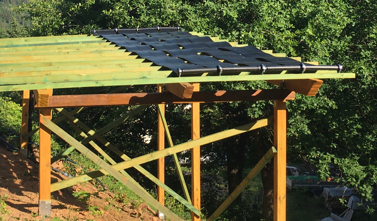

Ich will mit der SFA und Technik unter meine aufgeständerten Solarkollektoren ziehen, muss deshalb die Verrohrung dort eh anpassen/ Neu machen.

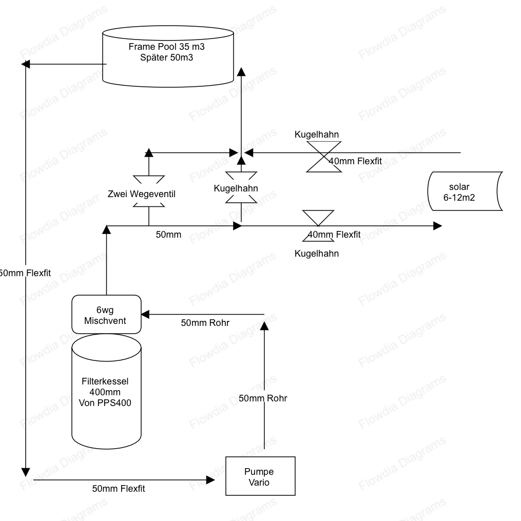

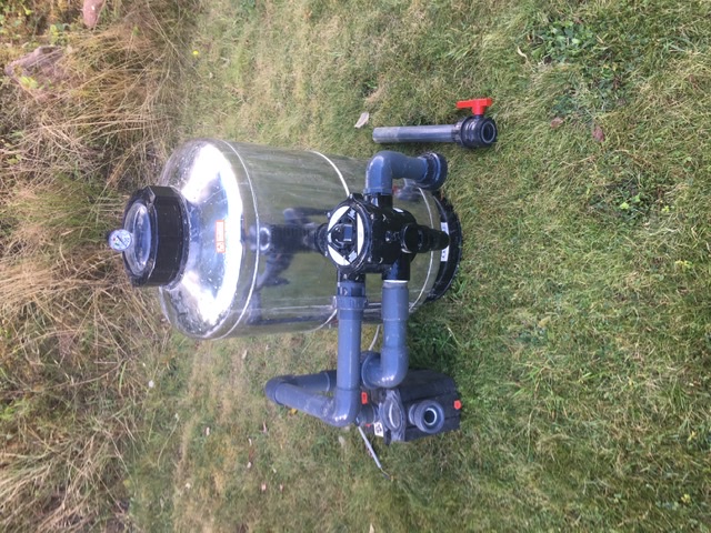

Ich habe mal versucht ein Anschlussschema meiner derzeitigen Verrohrung einzustellen, habe leider keine bessere SW dafür gefunden..
Eigentlich ist alles im Technikraum mit 50iger Rohr ausgeführt.
Leitung zum Pool ist 50iger Flexfit, Leitung zu Solar ist 40iger Flex.
Ich habe die Aufständerung der Solarkolektoren auf die doppelte Solarfläche ausgelegt, im Moment glaube ich nicht das ich das noch mache, ich war bisher mit dem Solarertrag sehr zufrieden, mal sehen wie der Herbst läuft..
Könnt Ihr mir noch Tips in Sachen neuer Verrohrung und Vorrichtung der Salzanlage geben? Verklebt ist halt verklebt..

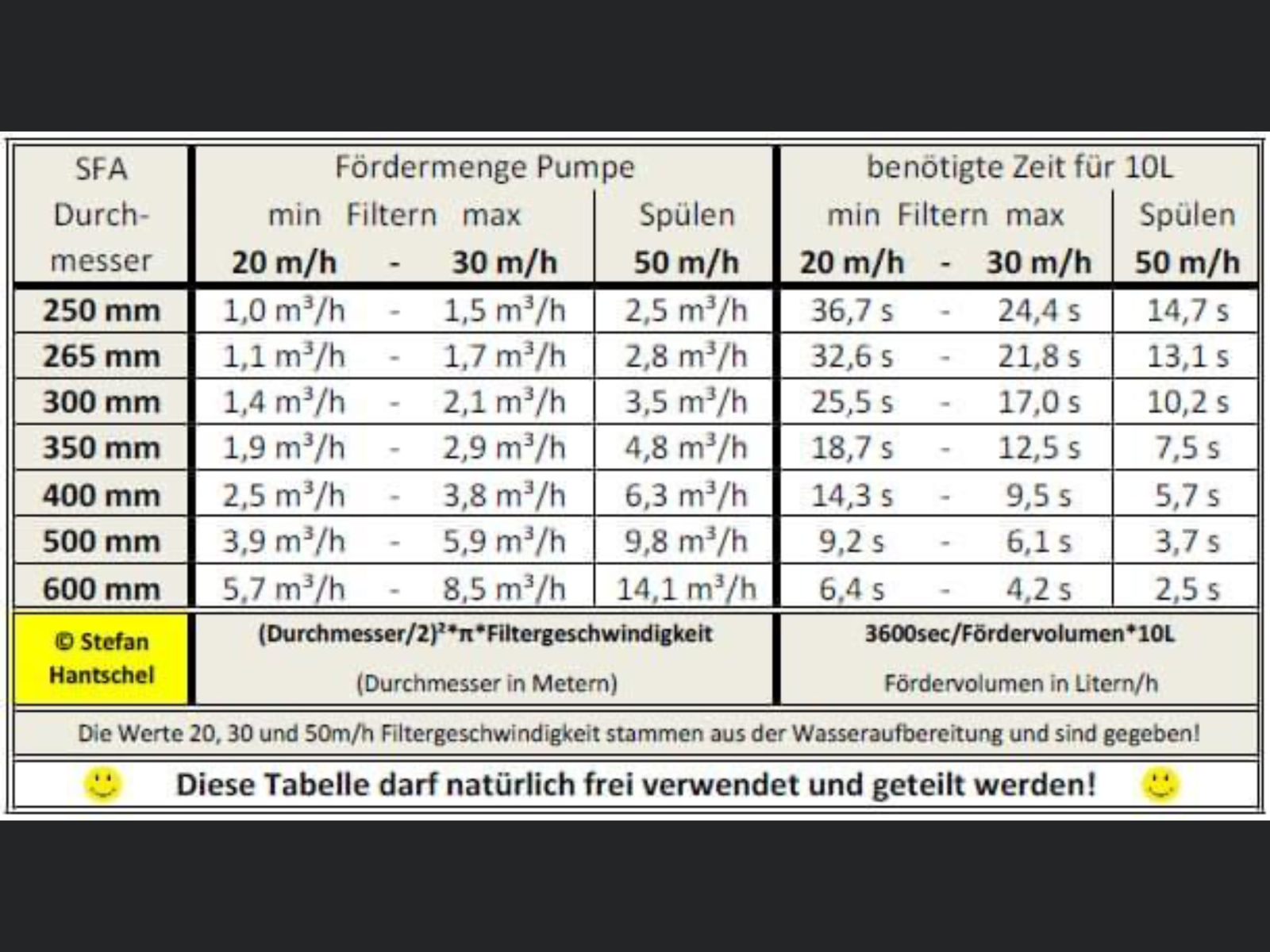

An welcher Filtergeschwindigkeit soll ich mich eigentlich orientieren?
Die Tabelle im Anhang passt nicht richtig zu anderen Richtwerten..

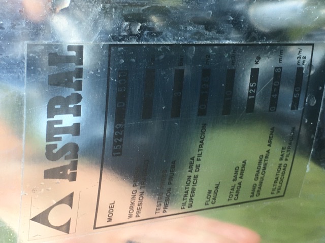

Was ist das max für den 400er bzw. einen 500er Kessel?

Du hast 40mm Flex zum Solar?... das hat ja nur 35mm Innendurchmesser. Über welche Strecke?

Re: Neue Verrohrung für nen 35m3 Intex Frame

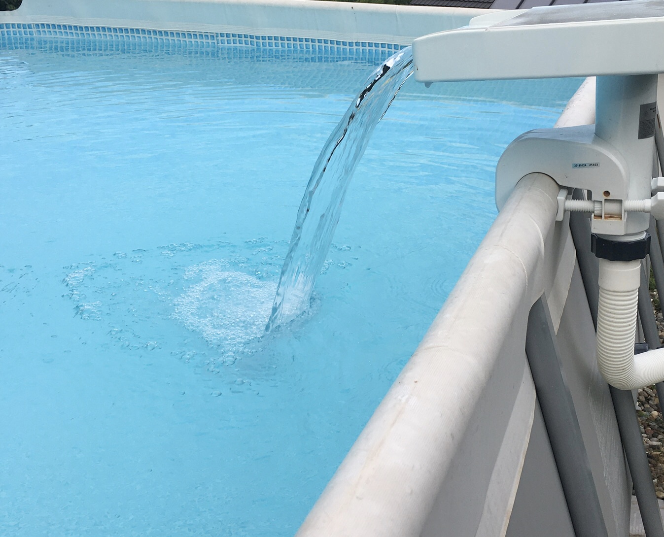

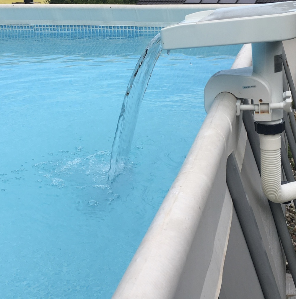

40iger Flex, ja sind jetzt 10 Meter, werden nach Umbau nur noch 2-3 sein, die SFA kommt unter die Solarkollekoren.
Habe unten zwei Bilder von dem Intex Wasserfall gemacht, einmal ohne und einmal 100% durch den Kollektor.
Mache den bypass im Moment aber nicht kpl. zu, deswegen ja auch der Angeschaffte Durchflussmesser..
Die Aufständerung wird zum Technikraum ausgebaut, hatte ich damals nicht auf dem Schirm, als ich fertig war kam die Chefin mit dem Gedanken..
Die SFA liegt dann 1-2 Meter unter dem Wasserspiegel, ich denke das kann ich mit der Vario ausgleichen.
