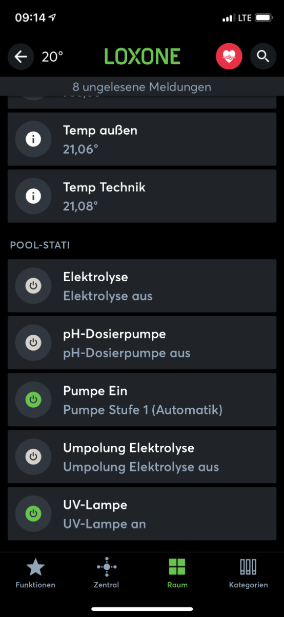

also in der Oberfläche habe ich das wie folgt gelöst (wobei die beiden Bedienelemente ganz oben noch nicht so funktionieren wie ich das will (nur bei Relais auf AUTO auf an und aus sofern eine der Regeln nicht was anderes sagen :), was also geht ist das ich die Pumpe nachts um 2 weil sie da normal nicht läuft über Loxone anschalten könnte ....).
Heute Abend kann ich dir ein Bild der Config schicken. War aber echt kein Hexenwerk... auch wenn in Loxone immer alles so aussieht :)

mts hat geschrieben: Heute Abend kann ich dir ein Bild der Config schicken. War aber echt kein Hexenwerk... auch wenn in Loxone immer alles so aussieht :)
Loxone Seite würd mich sehr interessieren :P
