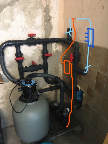

Guten Morgen,
Danke für die Infos.
Dann Plane ich den Abgang zur Messzelle nach der Hezung und vor der injektion.
Ich würde dann einen Bypass oben anbauen und dort erst ein T für die Messzele (orange) und danach einen 3er Einsatz (dunkel blau) für Injektion und Tempsensor planen.
InkedFertige Rohre innen_LI.jpg (50.39 KiB) 187 mal betrachtet
Patrick
Beiträge: 9988
Re: Alternative Einbauposition Messzelle?
Das 3-Fach Teil kannst Dir eigentlich auch sparen. PVC musst ja vermutlich sowieso bestellen, dann nimm halt gleich direkt T-Stücke mit passenden Reduzierungen (3/8") für die Impfventile.

Die Impfstellen können Horizontal efolgen, Redox und PH Elektrode müssen Senkrecht stehen.

Die Sonden plane ich in per dos Messzelle zu verbauen.
Altuell prüfe ich, ob ich ggf einen 20mm Abzweig in den Durchgang zum Garten (ehemalige Hühnerklappe) in die Wand unterbringen kann.
Dass müsste ich allerdings in den nächsten 2-3 Wochen machen, damit ich den Durchgang zu machen kann bevor die Mäuse etc für den Winter einziehen wollen.ggf Auch noch 2 25er Kabelrohre für die Temperaturfühler.gleich mit einplanen.
