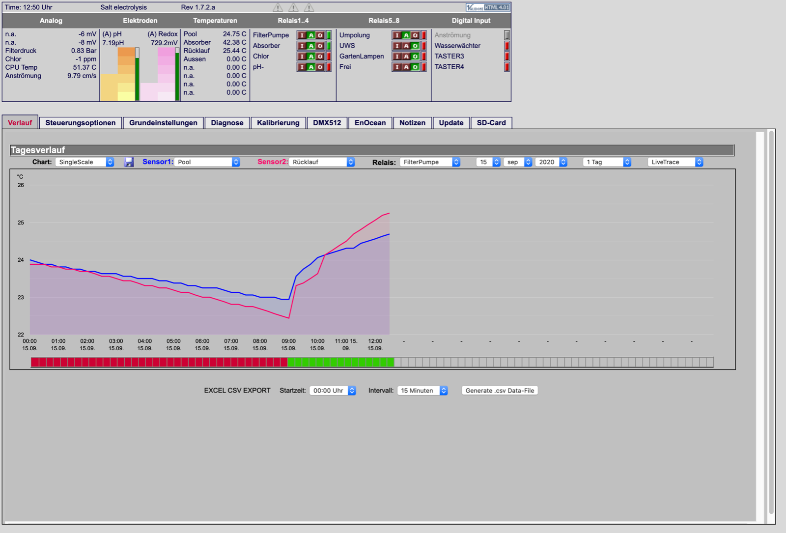

Re: Wärmepumpe oder Solarabsorber?
Ich habe den Absorber von Dolphi Ripp im Einsatz und bin sehr zufrieden.
Als Pumpe läuft eine Speck Top II /14.
Der Pool hat eine Größe von 8x4x1.5m. Die Solarabsorberfläche hat eine Größe von 4.5 x7.25m.
Der Unterschied zwischen Vor- und Rücklauf iiegt zwischen 0.2 und 2 Grad je nach Sonneneinstrahlung.
Theoretisch kann man jetzt den Solarertrag noch in Watt annähernd ausrechen. Vielleicht ein Feature von den Pool Controller ?
Markus
Markus
- Beiträge: 10273
Na ja 2°C/h wohl eher nicht. Der Absorber liefert zur besten Jahres- und Tageszeit um 0.7... 0.75kW/h... bei Deiner Fläche also 22kW/h, was für knapp 0.5°C bei Deiner Wassermenge reicht.
Die Sonne direkt auf der Beckenoberfläche macht auch nochmal einige kW/h ... aber für 2°/h kann das alles schon rein physikalisch nicht reichen.
mabe
- Beiträge: 39
- Registriert: 12. August 2019, 11:56
Hallo Alex.
Ich hatte den Fehler schon bemerkt und korrigiert. Nicht die Pool Temperatur steigt 2 Grad / Stunde, sondern der Unterschied zwischen Vor- und Rücklauf liegt bei bis zu 1.5 Grad.
