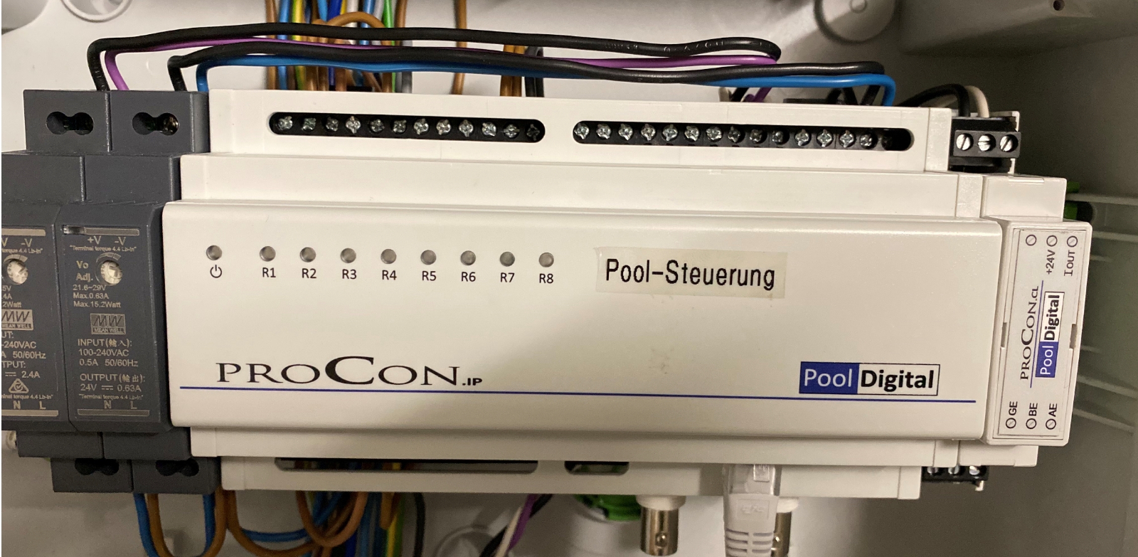

nun hat auch mein Controller die SD Card im Gehäuse und rückt sie nicht mehr raus. Was nun? Es ist alles komplett verbaut. Kann ich das Gehäuse von vorne öffnen, um an die Karte zu kommen? Falls ja, wie?

Von vorne direkt nicht... Das Oberteil hat halt seitlich links und rechts so Laschen, die um Unterteil einrasten. Die muss man vorsichtig "aufbiegen". Eventuell reicht es ja auf der rechten Seite und dann bisschen das Gehäuse schütteln.

Ich hab sie mittels Schütteln und Pinzette wieder herausbekommen - ohne Öffnen des Gehäuses.

Dann fummel die Card da wieder aus dem Gehäuse raus, sonst musst noch die ganze Hardware neu Kalibrieren. ... auch wenn ich ein neues Image schicke... für Deinen (aus der Zeit) haben wir die Kalibrierdaten noch nicht gespeichert.

:D Ich konnte recht das Relais nach oben schieben, die komplette Hutschiene vorziehen und dann rechts das Gehäuse öffnen. Juhu.
