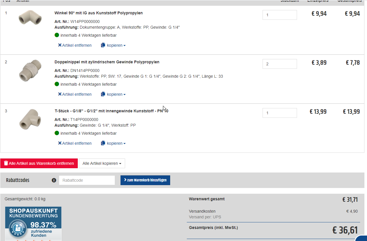

Ich suche mir gerade die letzten Teile für die Anbindung der Messzelle am Ablaufstopfen der Pumpe und ggf eines Drucksensors parallel zur Anzeige am 6 Wege Ventil der Trinidad 400.
Leider finde ich nur sehr wenige Kunststoffteile in 1/4" und wenn dann nur in wenigen Bauformen. Zudem für 8-15€/Stück
Das Wären ~60-70€+2x Versand für 2 T-Stücke, 3 Doppelnippel, 1 90° Bogen und 1 Hahn
Im Vergleich in Messing wären es ~10-15€ oder mit Glück 2-3h suchen im Fundus meines Vaters
Welche Materialien wären alternativ zu Kunststoff möglich oder gibt es günstigere Quellen?

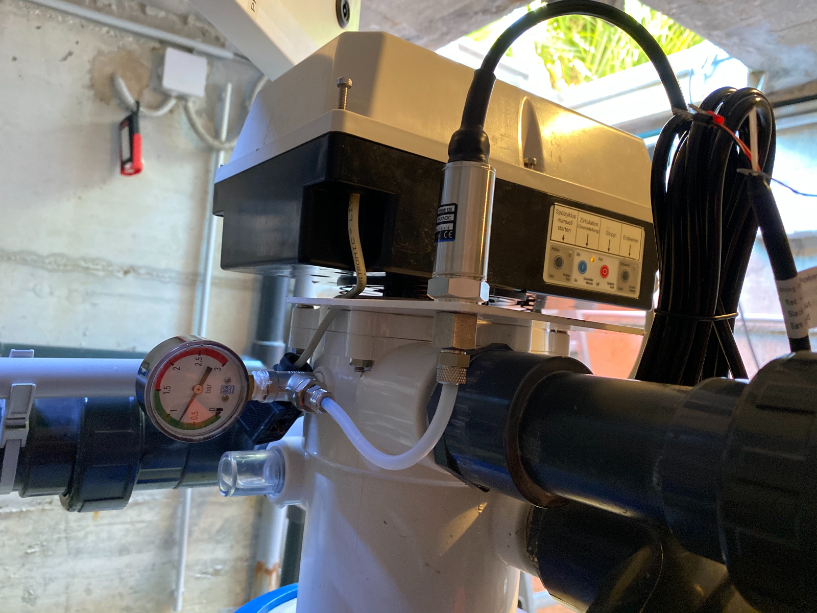

...Du hast doch ein stück Flexrohr oben zw. Pumpe und Wegeventil. Paar cm verschieben sollte wohl schon gehen.
Was für ein Drucksensor? Unsere hätte ein 1/4AG... der passt direkt in das T-Stück. Dein Manometer hat ja auch 1/4 AG. Ich seh da nur einen Doppelnippel (ins Wegeventil... daran das "T".. nach oben den Drucksensor und "vorne" das Manometer

Das ist meine Lösung für den Sensor
- T-Stück 1/4“ 2x IG 1x AG
- Doppelnippel 1/4“ AG auf 6mm Schlauch
- PVC Schlauch
- Doppenippel 6mm auf 1/4“ IG
Alles V4A (von Esska glaube ich...)
