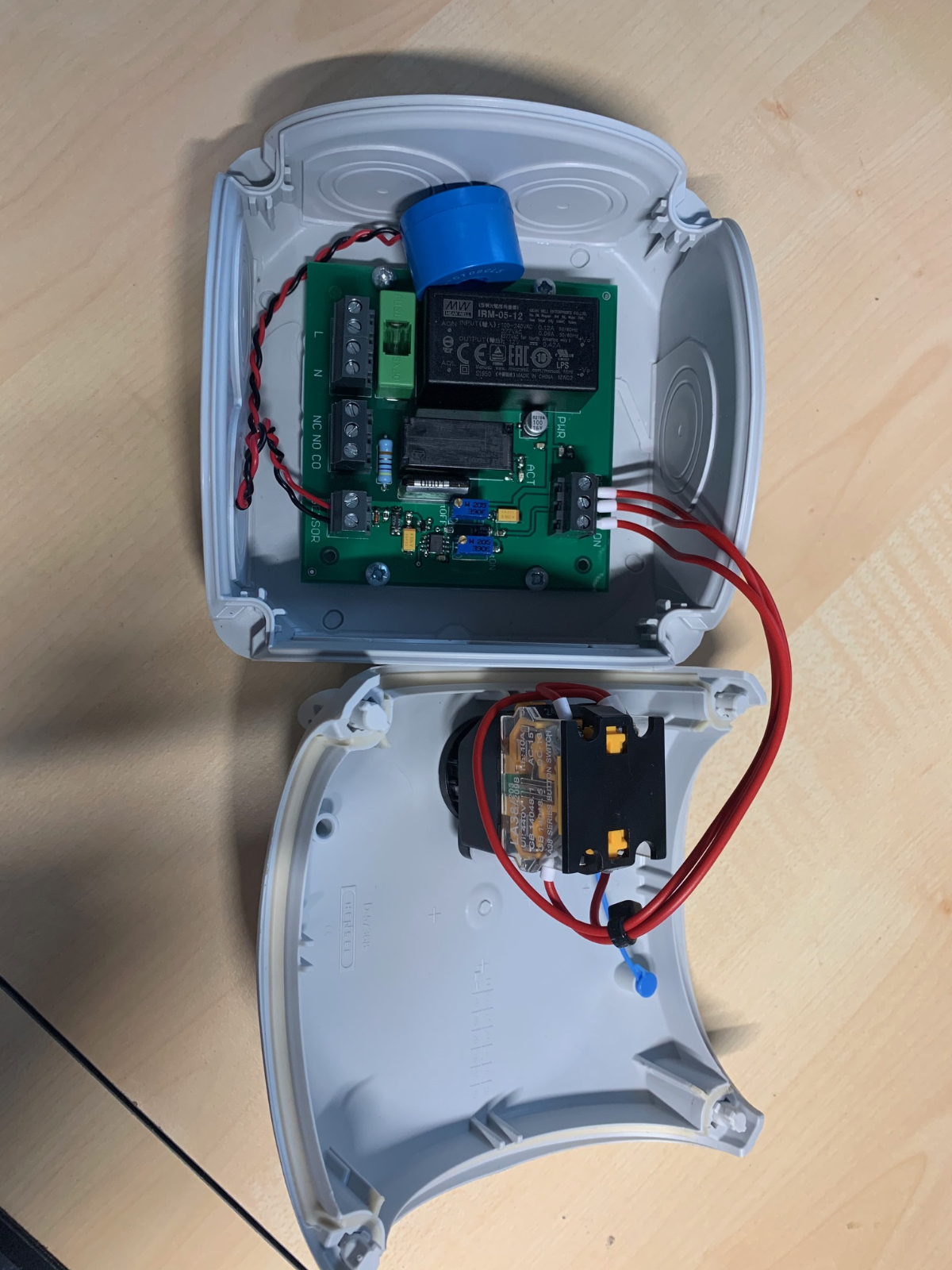

Es ging darum, für einen Kollegen eine Platine zu entwickeln, die eine Absauganlage oder den Staubsauger einzuschalten wenn zb eine Kreissäge oder ein Hobel eingeschaltet wird.
Sowas gibt es auch im Shop eines bekannten Youtubers im Holzbereich, aber dieser hat irgendwann angekündigt, keine weiteren Bausätze herstellen zu lassen. Ich habe das dann aufgegriffen
und was eigenes entwickelt was auch meiner Meinung nach auch noch einige Schwachstellen des Bausatz behebt. Preislich sollte meine Platine auch noch günstiger sein.
Die Platine kommt fast fertig aufgebaut zu dir. Ein paar Bauteile müssen selbst aufgelötet werden ansonsten kommen wir in den Bereich "Fertiggerät" und damit entstehen durch das dann notwendige Beiwert weitere Kosten.
Kurzum...von der Kleinserie sind noch ein paar Bausätze übrig und wer Interesse hat, kann sich bei mir melden.
Mein Aufbau sieht so aus
Zur Funktion:
Die Zuleitung zur Kreissäge wird durch den Stromwandler geführt. Wenn dann in der Zuleitung ein Strom fließt, dann schaltet das Relais die Absauganlage ein. Nach dem Ausschalten der Kreissäge läuft die Absaugung noch eine einstellbare Zeit nach.
