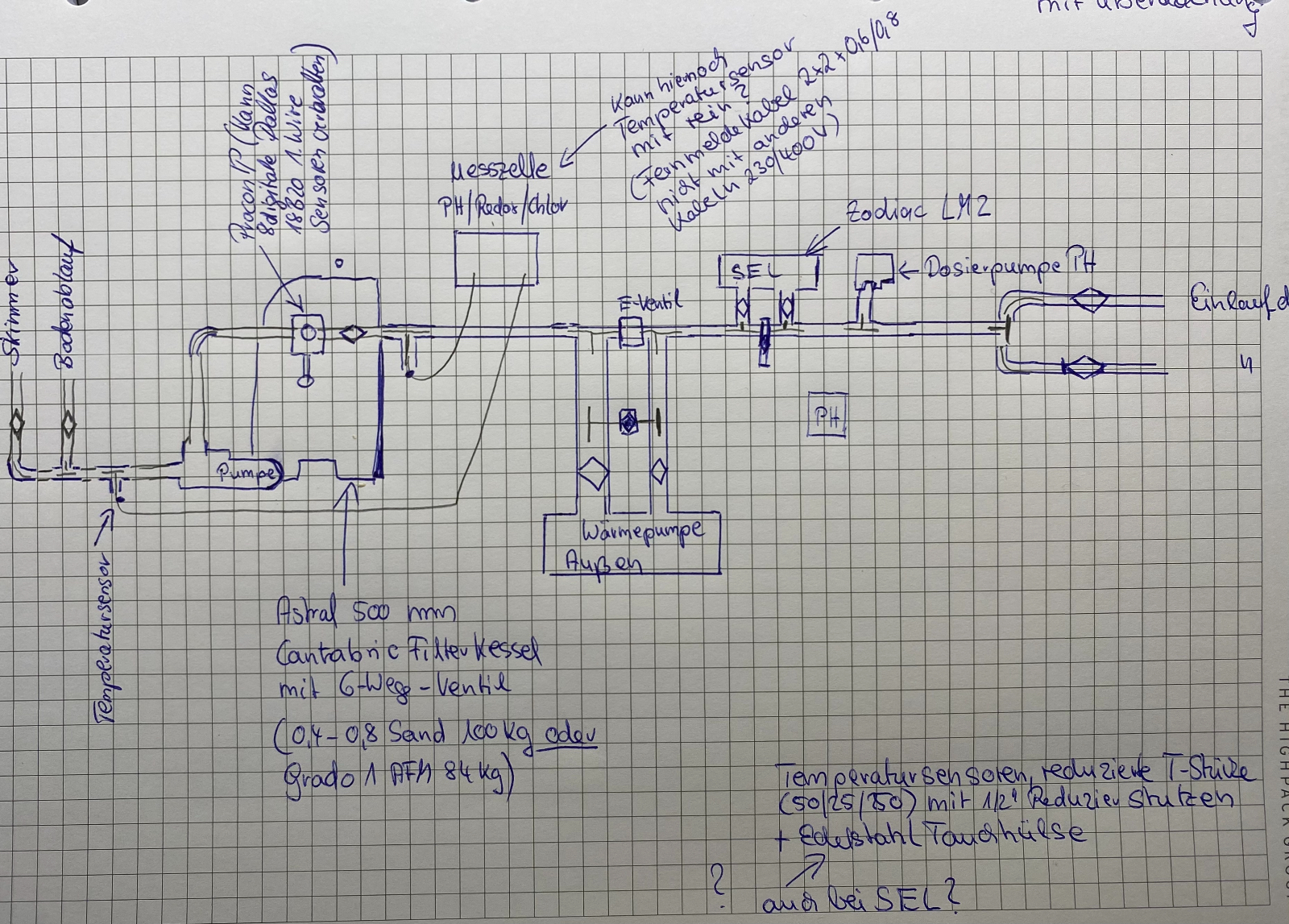

Verrohrungsschema- Bitte Zeichnung ansehen
PoolB32
Beiträge: 14
Registriert: 4. Oktober 2020, 14:32
Beitrag von PoolB32 »
hier kommt meine handschriftliche Zeichnung für den neuen Pool. Ist das so ok?
Danke für Hilfe.
VG
Britta
Beiträge: 10401
Re: Verrohrungsschema- Bitte Zeichnung ansehen
Jo das ist OK. Die Temperatur könntest Du auch nur in der Messzelle abnehmen... also müsstest nicht einmal "vor der Pumpe" und einmal in der Messzelle messen (is eh die gleiche Temperatur). Du kannst spasseshalber "nach der Wärmepumpe" messen (falls Dich der Wert interessiert)
