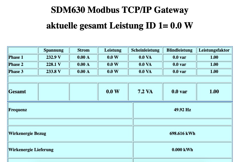

Re: Drehstromzähler mit s0 Schnittstelle an ProConIP anbinden
bei mir läuft ein SDM630 + Gateway zur Anbindung ans WLAN
