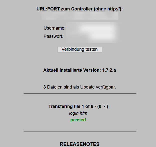

Ich wollte jetzt noch das Update per Webinterface einspielen nur leider funktioniert es nicht.
Port ist freigegeben und die Verbindung scheint Okay zu sein. Aber es wird nur 1 von 51 Dateien runtergeladen und dann bleibt der weitere Download stehen.
Mache ich da evtl. noch etwas falsch?
Siehe Screenshots…

nein ich hab eine direkte Adresse und das Port über die Fritzbox freigeschaltet. Ich mache das Remote per PC.
Ich habe jetzt mal per ftp die files gesendet und von 1.7.0.c auf 1.7.2.a das Update gemacht.
Das war Okay bis auf das ich einige fehlerhafte Übertragungen hatte..
Jetzt mit 1.7.2.a noch einmal per webinterface probiert und es bleibt auch nach der ersten File wieder stehen.

Ja das hat auch sicher nix mit der Version zu tun die auf der ProCon installiert ist - scheitert entweder irgendwo an der Verbindung zwischendrin (zw. Server und Steuerung, evtl. weil der Port in eine Richtung für irgendwas beblockt ist) oder an der Aktualisierung der Seite im Browser.
Hast Du den Port, den Du extern verwendest, schon immer verwendet? Ging das mit dem schonmal...? Oder kannst zum Testen evtl. mal einen "Standard" http Port (80... 8000... oder 8080) verwenden, falls das keiner von denen ist?

ja ich habs schon mit 80, 8080, etc. probiert, alles gleich. Ich glaube auf 1.7.0.c hatte ich es schon probiert und dann die SD Karte fürs Update raus genommen.
Aber eben habe ich das Update nochmal mit Chrome probiert und das hat es jetzt funktioniert.
Normal verwende ich Firefox aber ich bin mir sicher ich hab Chrom und Firefox letzte woche schon mal von zuhause probiert.

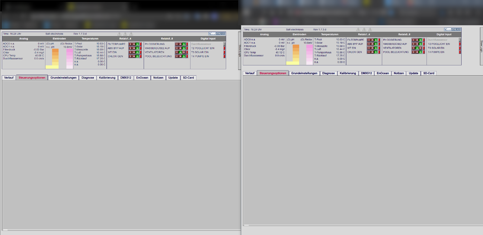

Soweit scheint es jetzt okay zu sein. Einziges was jetzt aber fehlt sind die Steuerungsoptionen in der alten GUI (L->Chrome R->Firefox). In der V2 sind sie aber zu sehen....
>>...bis auf das ich einige fehlerhafte Übertragungen hatte..
möglicherweise deswegen ?!. Das müsste aus 1.7.2.a die "/maincntl.htm" sein... lade die mal nochmal einzeln hoch (nur die) (dann nochmal Browsercache leeren oder die Seite direkt über die Adresszeile aufrufen und F5 drücken)

Gelöst!
Neben dem htm file im root musste ich auch das file im gzip Ordner nochmal kopieren.
