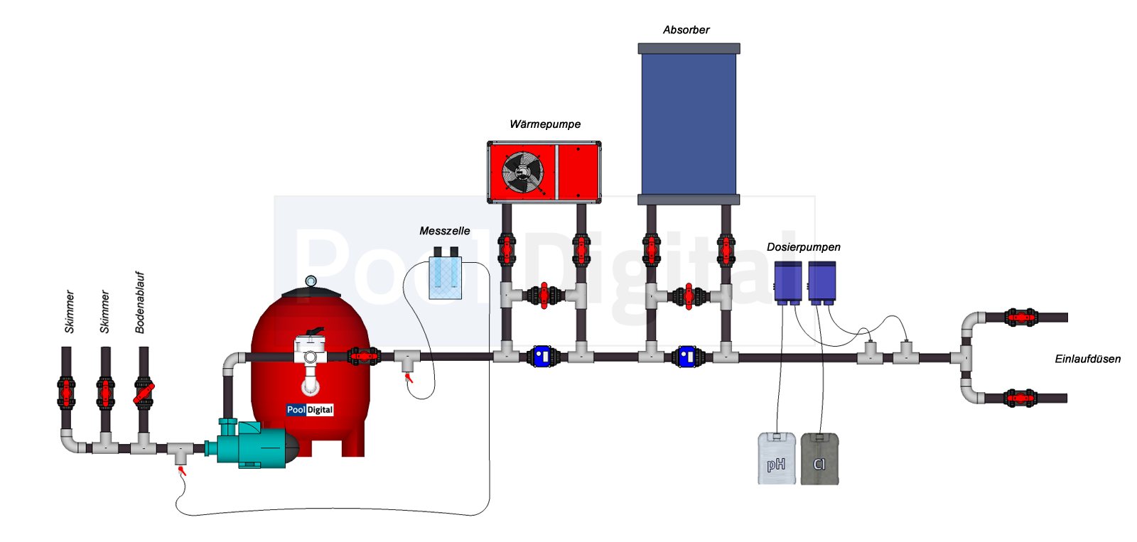

Ich hab hier im Forum schon von einigen tolle digitale Zeichnungen der Poolverrohrung gesehen finde aber nirgend ein Programm mit dem ich das so toll zeichnen könnte. womit habt ihr das gemacht?

Aber zu deiner eigentlichen Frage. Für eine schnelle Zeichnung halte ich es persönlich mit AutoCAD von Autodesk. Aber braucht etwas Training und ist nicht kostenfrei (2D) ca. 1000,-
Dafür kannst du dir alles zeichnen was du dir so vorstellen kannst.
Für einfache schnell zu zeichnende Schemen kannst Du auch Sketchup nehmen. Alex hat ja hierzu schon etwas geschrieben:
viewtopic.php?f=48&t=526&p=16313&hilit=Zeichnen#p16313
Wer mehr möchte als nur Zeichnen will und sich die Druckverluste gleich berechnen lassen will und Pumpen, Wärmeübertrager etc. auslegen will müsste sich etwas Profi Werkzeug zulegen. Ich hab das Glück Plancal der Fa. Trimble nutzen zu können. Für PVC-U sind dort zumindest die Stammdaten von g+f hinterlegt.

Ich denke mal die sind einfach mit MS Visio gezeichnet.
Pdf eingeladen und los geht's mit Striche malen....
Die Objekte wie zB Eltako, Finder Netzteile etc. erstellt sich dann jeder wie er will.

Die schönen Elemente (Abzweiger, BögenKugelhähne, ...) auf dem Bild sind ja bestimmt von Alex, oder? Kann man die irgendwo als einzelne Elemente bekommen so dass ich mir mein Schema aufzeichnen kann. Ich finde es halt viel ansprechender gleich von Anfang an mit schönen Elementen zu starten anstatt alles nur in Strichzeichnungen zu machen.

Nö, war nicht von mir. Die Rohre, Hähne, etc. war alles aus SketchUp. Hatten wir damals auch nur aus deren Bibliotheken zusammengesucht.
Die Elektrolyse-Zelle und den Absorber haben wir selber gezeichnet - sonst nix. Hab aber auch leider nicht mal mehr die Original-Datei :?

ah, OK, schade, die Elemente sahen so schoen aus :-). Vielleicht schneid ich die einfach aus, such mir noch was zusammen und machs dann in Visio, in 3D waers zwar besser aber Rohre in 3D ist nicht so mein Dein, da bin ich schon bei den Wasserleitungen in ArchiCAD immer ganz blöd geworden.
