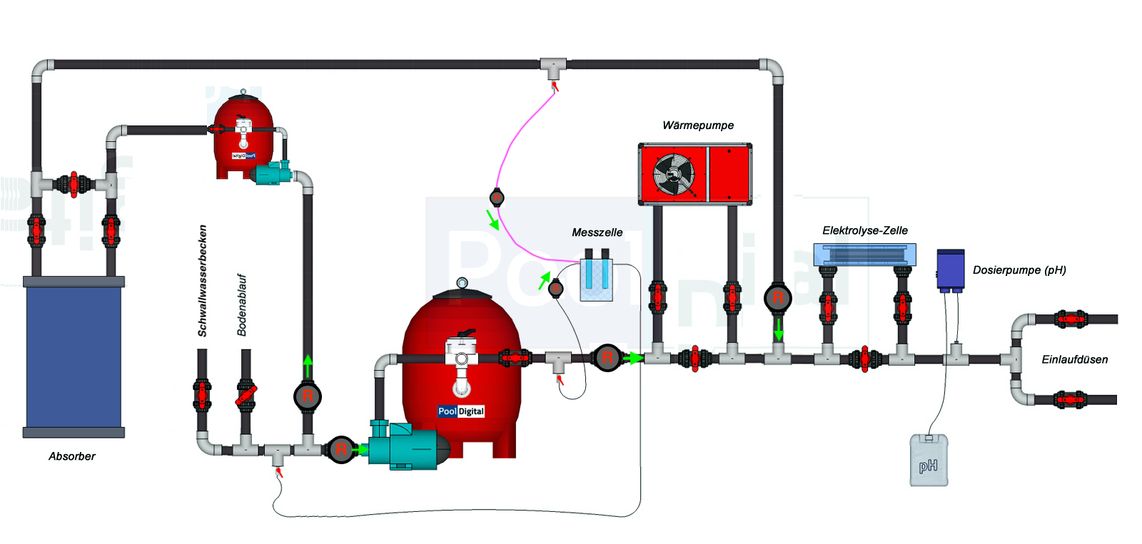

Ich habe ein Schema einer möglichen Poolverrohrung entworfen und würde gerne wissen, ob das so funktioniert:
(R) sind Rückschlagventile. Auch die Schläuche für die Meßzelle haben welche, würde ich aber tatsächlich mit Magnetventilen aus der Bewässerungtechnik lösen (https://www.pvc-welt.de/Magnetventil-Hunter-24-VAC) und entsprechend öffnen oder schließen:
Jede Pumpe hat ein Rückschlagventil, um das Wasser aus dem jeweils anderen Kreislauf nicht anzusaugen. Auch am Ende der Kreise ist jeweils ein Rückschlagventil.
Das Rückschlagventil am Ende des Solarkreislaufs würde ich durch ein Motorventil ersetzen was dann in beide Richtungen sperrt, um bei Undichtigkeit der Solaranlage durch Nachlaufen/Leer Laufen Luftbildung im Solarkreislauf zu vermeiden.
Warum 2 Kreisläufe: Erstens habe ich die Komponenten schon da. Und die mitgelieferte Pumpe würde den Pool innerhalb von ca. 4 Std. zwei mal umwälzen. Diese Laufzeit wäre aber sicher zu kurz für die Salzelektrolyse. Daher möchte ich tagsüber den separaten Solarkreislauf einschalten und durchlaufen lassen, vielleicht sogar nur mit der keinen Pumpe mit 150W P1 und 4m2/h. Wie skizziert dann zurück in den Poolkreislauf vor der Salzelektrolyse. So erzeugen wir enegiesparend (kleine Pumpe) Chlor und nehmen die Solarwärme mit, es findet Wasserbewegung statt. Die Laufzeiten beider Pumpem zusammen wären dann lang genug für eine ausreichende Chlorproduktion. Die große Pumpe soll nachts/früh morgens den Pool noch einmal bis zwei mal umwälzen und die 26kW WP könnte bei Bedarf die Temperatur erhöhen/halten. Sollte die Solaranlage auch jahreszeitlich bedingt nicht ausreichend Wärme erzeugen kann das Verhältnis Solar/WP-Laufzeiten angepaßt werden und die Wärmepumpe länger laufen.

Das 150W "Pümpchen" kannst vergessen... 40m Rohr + rauf zur Garage + Solar -> die fördert eher... "wenig". Spätestens wenn die TOP II mit läuft, fördert sie so gut wie gar nix mehr, weil sie nix mehr ansaugen kann und der Gegendruck noch weiter steigt. Du kannst zwei so unterschiedliche Pumpen nicht parallel auf der gleichen Verrohrung betreiben.
Das was die kleine effektiv noch fördert, wird auch kaum reichen dass der Schwallbehälter nicht dauernd überlauft, wenn jemand schwimmen geht... für den Betrieb der Elektrolyse-Zelle sind irgendwas (voraussichtlich) unter 3m³/h auch eher zu wenig.... und für die Hydraulik eines 7x3m Beckens auch.
Rückschlagventile in der Messwasserleitung.... bringt eher auch nicht viel. Da geht es um 0.5l/min. Da noch ein Rückschlag ein zu bauen... dann kommt nicht mehr viel.
Geht erst recht nicht. Die Ventile brauchen Vordruck (Wasserleitung) um wieder sauber zu schließen.
Bau das lieber mit einer (zum Kessel) passenden regelbaren Pumpe.
