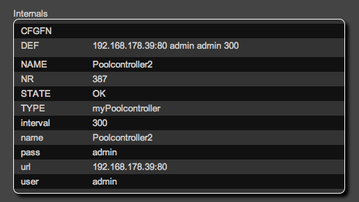

ich habe aus dem Codeschnipsel von Alex ein Modul für FHEM geschrieben. Damit kann ich die Werte des Controllers im FHEM einlesen und
dort weiterverarbeiten z.B. in einem Floorplan oder als Readinggroup.
Im FHEM wie folgt definieren
define name myPoolcontroller IP-Adresse:Port Benutzername Passwort abfrageintervall in sekunden
Bsp define pooli123 myPoolcontroller 192.168.178.39:80 admin admin 300
der Controller wird dann alle 5 min abgefragt.
Viel Spass vielleicht kann es ja jemand gebrauchen
Gruß Michael

Hast du das Modul 99_mypoolcontroller.pm im Verzeichnis /opt/fhem/FHEM liegen und stimmen die Berechtigungen müssen identisch sein mit den restlichen Modulen.
Gruß Michael

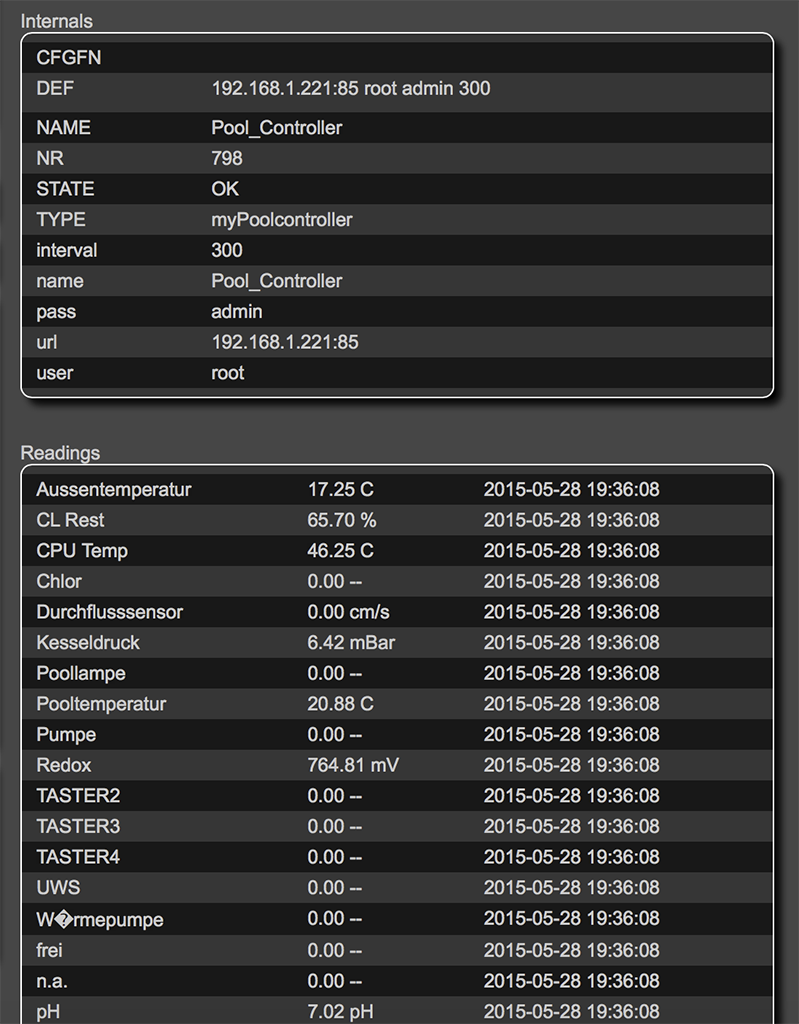

und was passiert wenn du define Pool_Controller myPoolcontroller 192.168.1.221:85 root admin 300 in die Kommandozeile von FHEM einträgst und den Befeht direkt absetzt.
Doyanole
- Beiträge: 32
- Registriert: 25. März 2015, 08:55
Re: ControllerModul für FHEM
alles wird normal definiert, so wie es sein soll.
dann speichere ich.
sobald ich dann ein shutdown restart mache :
dann speichere ich.
