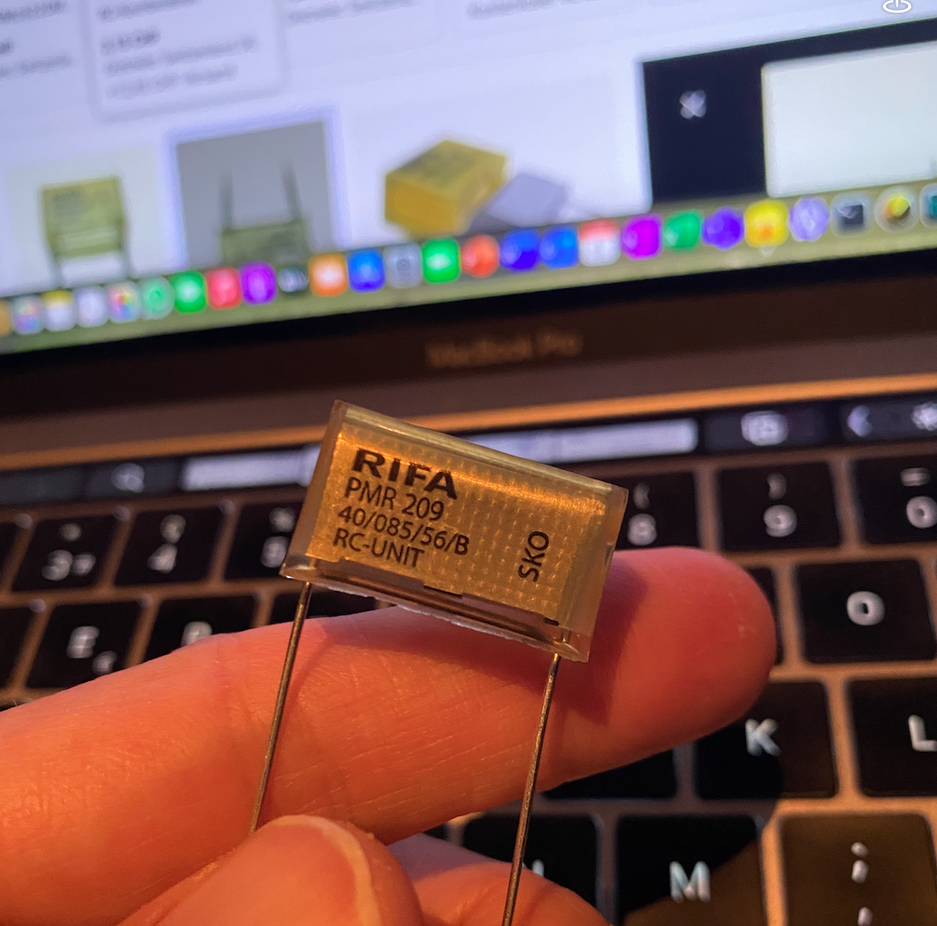

Entstörer: Bestellt habe ich gemäss den Vorgaben auf Eurem Shop: https://shop.griederbauteile.ch/product ... ts_id=1140
erhalten habe ich diese (siehe Bild)
- Beiträge: 9988
Re: Eine Dosierpumpe trotz Entstörer lästig..
hm... ob das jetzt das ist was Du bestellt hast, kann ich auch nicht sagen. Die Nummern da drauf sind eher "nichts sagend".

>>evtl. stärkerer Entstörer...?
Kann ich Dir nicht sagen, anhand dessen was auif dem Foto sichtbar ist, kann man nicht erkennen was drin ist. Steht sonst noch was drauf oder ist das sicher dass, was Du bestellt hast?

Sorry, wenn ich dich missverstanden habe... Weitere Angaben habe ich leider nicht. Und hinten auf dem Teil steht folgendes (siehe Bild). Was ich gemacht habe, ich habe die Angaben deines Entstörers aus dem Shop (offensichtlich in der Schweiz nicht erhältlich) genommen und dann dem Schweizer Shop mitgeteilt. Sie haben mir dann das Teil geschickt...
