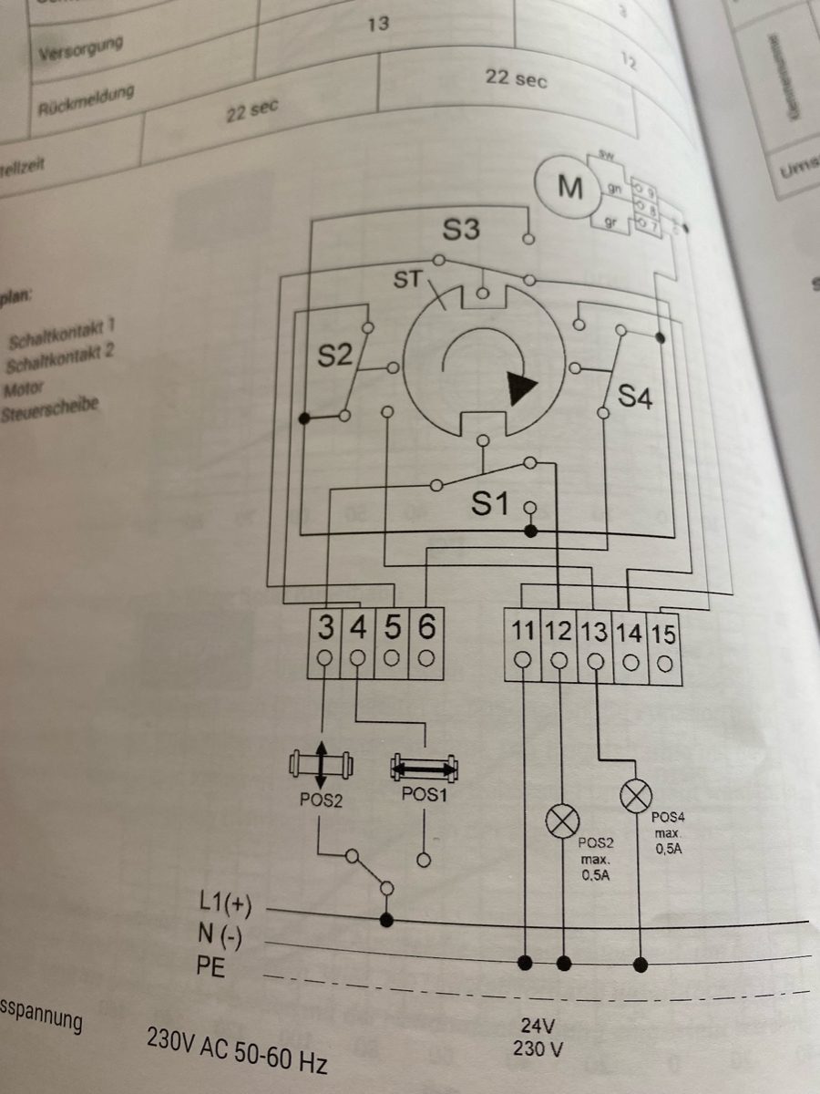

Ich möchte ein 2-Wege Motorkugelhahn (230V) verwenden und benötige ein Wechsel-Relais, damit ich jeweils Öffnen bzw Schließen an den Kugelhahn als Signal geben.
An die ProCon möchte ich nur mit 24V gehen und habe daher schon einen Finder Schließer vorgeschaltet.
Habt ihr eine Empfehlung für ein Relais? Etako 2078019 Schaltrelais 230V?

Nimm einfach 230V für sowas. Die ProCon ist dafür ausgelegt... das is kein Problem. Zusätzliche (nicht notwendige) Relais sind nur zusätzliche Fehlerquellen.

Dh einfach 2 Relais der ProCon nutzen, 1 zum öffnen und 1 zum schließen?
Re: Wechselrelais für Motorkugelhahn
das sind doch Wechslerrelais in der ProCon...

d.h. 3 auf NO und 4 auf NC der ProCon?
ja... oder umgekehrt. Je nach Einbaulage des Motors.
