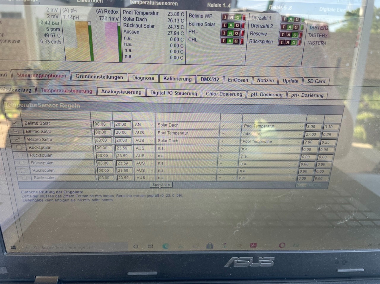

Re: Logik allgemein
Hallo, wäre das so richtig eingestellt? Oder müsste ich was anderes einstellen? Will das der Belimo den Bypass der Solaranlage ansteuert. Und wie lange bleibt das Relais geschalten zum ansteuern? Der Belimo läuft ja ziemlich langsam.? Frage lieber mal, bevor was schief geht
Vielen dank
Vielen dank
- 0CC03243-BD2F-4B03-8813-37455C987518.jpeg (412.52 KiB) 107 mal betrachtet
Re: Logik allgemein
die 3. Regel brauchst du doch nicht .... die 1. Regel schaltet doch EIN und später auch wieder AUS, wenn die Bedingung nicht mehr erfüllt ist.
Stell' die wieder so ein wie sie war... oder passe die Hysterese halt auch an, wenn Du den Regelwert von 4° auf 3° reduzierst.
