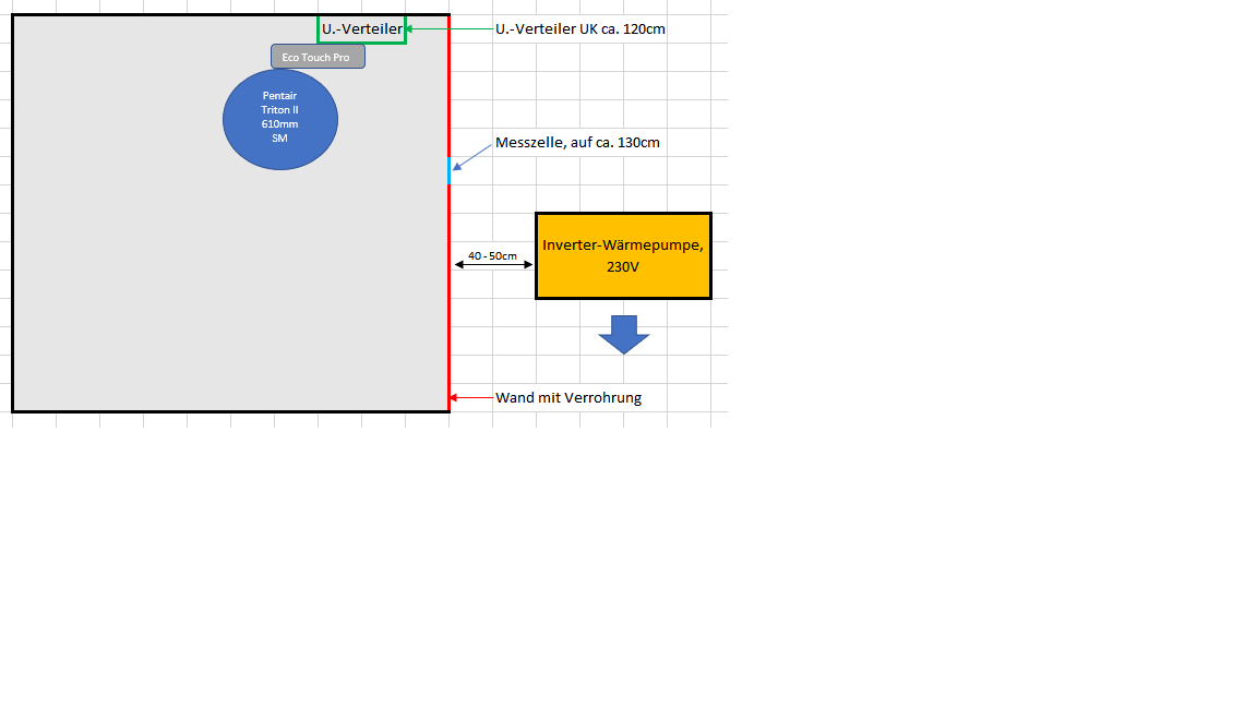

Meine eigentliche Fragestellung ist allerdings Folgende:
Die Unterkante der Unterverteilung ist auf ca. 120cm Höhe. Den Vorschlägen folgend werden die Sensorleitungen von unten, die Stromleitungen von oben eingeführt, die ProCon sitzt unten rechts.
Unter der Unterverteilung (etwas versetzt) steht die Eco Touch Pro II, die als regelbare Pumpe wohl eine entsprechende Strahlung verursacht.
Direkt daneben steht der Triton II (610mm) Kessel, auf dem oben wiederum der Drucksensor vertikal angebracht ist.
Weder die Unterverteilung noch der Drucksensor hätte einen Abstand von 1m zur regelbaren Pumpe (der 1m Abstand steht in der Anleitung, glaube ich).
Ist es bereits jetzt absehbar, dass das zu Problemen führt ? (Klar, der vorgeschlagene Abstand steht dort ja nicht aus Jux und Dollerei, ist aber vielleicht eher "best case")
Gleiches Problem ergibt sich mit der Full-Inverter-Wärmpumpe. Die steht neben dem Technikhaus, angrenzend an die Wand, an der auch die Messzelle montiert ist.
Die sitzt auf etwa 130cm Höhe, die WP ist (hinter der WPC-Wand) ca. 40-50cm entfernt.
Hier kann ich mir den Abstand evtl. noch "schönrechnen", da die WP so aufgestellt ist, dass zuerst der Lüfter und dann der Kompressor kommt (und ich davon ausgehe, dass nicht der Lüfter die Strahlung verursacht).
Ich habe mal versucht, die Gegebenheiten grob darzustellen und freue mich auf einen Ratschlag!

Na ja, bei der Wärmepumpe is ja schonmal ne Wand dazwischen. Da gibt sicher kein Problem. Filterpumpe sollte auch OK sein.
Bzgl. "räumlicher Trennung"... "Sensorkabel" oder "Sensorik" bezieht sich nicht nur auf Elektroden. Damit ist alles an Sensoren gemeint.
Temperatursensoren, Durchflussgeber, Drucksensor, usw ... das sind alles "Sensoren" deren Kabel nicht direkt parallel mit 230/400V Leitungen zu verlegen sind. 20cm Abstand sind dabei meist noch gar nicht notwendig -> aber halt eben nicht direkt in einem Kabelkanal ohne Trennsteg oder in einem gemeinsamen Leerrohr)
