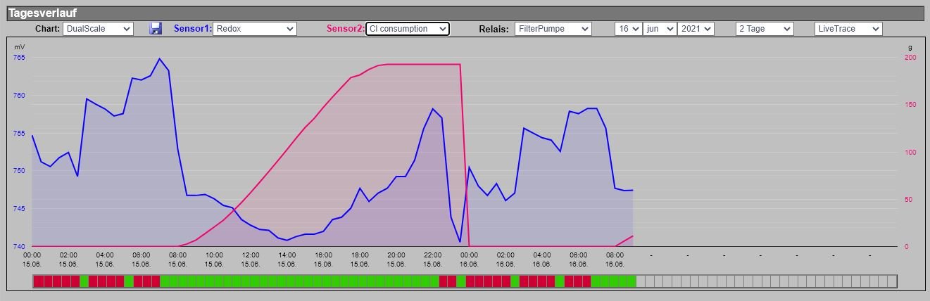

OK, mit "teilweise das doppelte von 130" bin ich etwas übers Ziel hinaus geschossen aber anbei siehst Du meine tägliche Dosierung.
Wohlgemerkt bei 17m³. 130g/Tag brauche ich z.B. bei vollem Sonnenschein, momentan 32°C-Wassertemp und 5 Leute im Pool.
Wenn niemand badet, es bedeckt ist (oder der Pool den ganzen Tag abgedeckt ist) und das Wasser nur so bei 28°C komme ich vielleicht mit den 40g/Tag/10m³ hin.

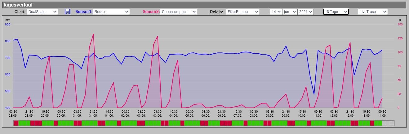

darf ich hier nochmal nachhaken? Ich habe nach wie vor das Problem, dass der fcl-Wert nicht hochgeht, ich bin bei 0,2ppm, obwohl ich den Redox auf 700 stelle und der Wert jetzt auch erreicht wird. Die Maximale tagesdosis liegt bei 150 gr. Die Zelle zieht 9,5 Ampere, Chlor sollte also prodoziert werden.
Was kann ich noch tun? den niedrigen CL-wert ignorieren, oder das Redox nochmal hochschrauben?
Danke, Servus, Markus

Setz den Redox hoch bis fcl passt. Ich fahre momentan mit 760mV und habe damit um die 0,6-0,8 Chlor.
Ich denke 150gr/Tag dürfte für Deinen Pool noch immer zu wenig sein!
Meine 17m³ haben gestern bei 32°C und Sonnenschein von morgens bis Abends nun tatsächlich 200g gebraucht. Wie misst Du denn ansonsten die Werte?

Ja... 150g reichen wohl sicher auch nicht.... das is ja nur ne halbe Stunde mehr Laufzeit im vergleich zu den vorherigen 130g/d
Einfach den Redox-Sollwert schrittweise erhöhen 720 probieren für 1..2 Tage... dann 740, falls es noch nicht passt, usw...)
