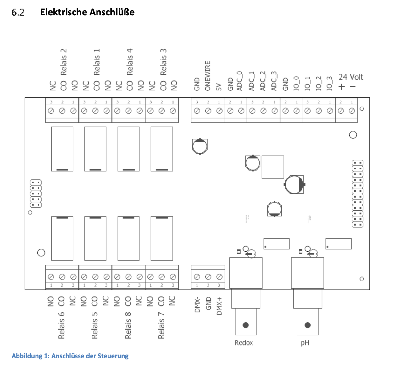

hallo,
der elektriker hat heute die Procon heute verdrahtet. ich habe nun festgestellt, dass zumindest 4 relais invers funktionieren,. d.h. wenn ich im GUI den handbetrieb auf Ein schalte, dann sind sie aus. umgekehrt dasselbe.
auch die zeitsteuerung funktioniert dann genau gegengleich.
wie kann das sein? was muss man falsch verdrahten, dass es genau falsch herum funktioniert?

no und nc vertauscht

Beitrag von jenscz »
Bildschirmfoto 2021-07-27 um 22.41.54.png (200.32 KiB) 70 mal betrachtet

dann hat Dein Elektriker NO und NC verwechselt ...
Die beiden Adern müssen halt nur an der Procon / Relais gegeneinander
getauscht werden ..

danke für die schnelle hilfe. ja das war es.
