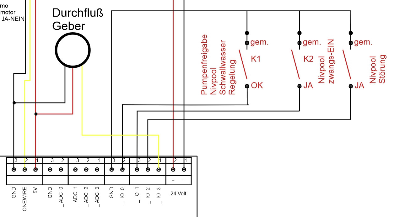

kann die 5V-Versorgung von OneWire auch für den Durchflussgeber verwendet werden?
Wenn möglich, würde ich gerne auf das 5V-Netzteil verzichten, denn dasTeil wäre ja nur alleine für den Durchflussgeber.

Wenn es nur um den Durchflussgeber geht... ja, kannst nehmen.
Wenn Du noch woanders 5V brauchst (z.B. Strommessung Elektrolysezelle mit ACS712 o.ä., dann nicht mehr).

ich würde das auch gerne so machen da ich sonst keinen Bedarf an 5 V habe.
Kann ich das so an IO_3 anschließen? Was machen dann die Eingänge IO_0...IO_2, die sind mit potentialfreien Kontanten meiner Schwallwassersteuerung belegt. Störungen? Danke schön!

Ja kannst ... aber der Geber muss immer an IO_0 - nur der kann Impulse zählen
