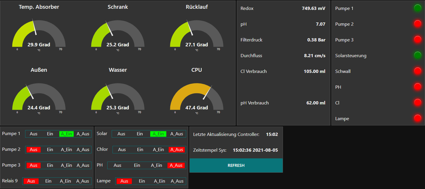

Mein derzeitiges Dashboard:
Das bekomme ich aber leider irgendwie nicht hin. Der Status funktioniert schon.
Die Daten abzufragen über GetState und setzen über Setstate funktioniert problemlos.

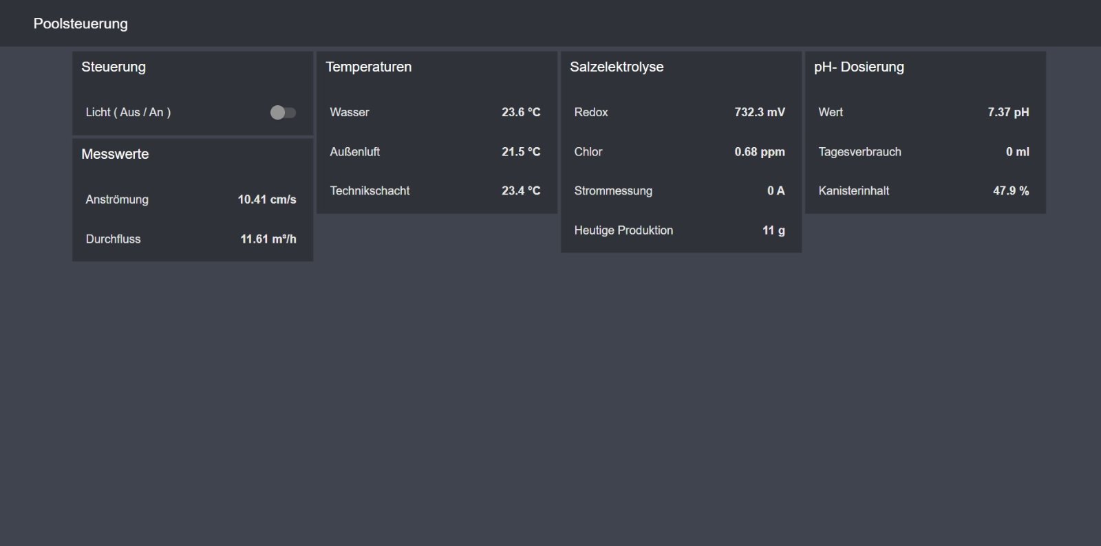

Ich glaube da bin ich mit meiner Oberfläche noch nicht so weit wie du, kommt bei mir jetzt erst wieder auf das ich erweitere.
Aber die Steuerung der Relais über einen Switch klappt bei mir, jedoch weiß ich nicht, ob man über die SetState Relais auch Auto On/Off schalten kann?
