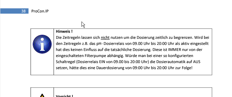

Alex hat geschrieben: ↑15. August 2021, 21:22 Was hast Du mit den Relais der Dosierung in der Zeitsteuerung gemacht?... was haben die da verloren?
>>Im Dropdown Menü finde ich aber die Bezeichnung Poolfilter nicht und kann auch manuell keinen Namen vergeben
Warum solltest Du keine Namen vergeben können? ... unter GRUNDEINSTELLUNGEN -> RELAIS Konfiguration lassen sich alle Namen ändern
Funktioniert der Temperatursensor ansonsten oder zeigt er immer nur 28°?

Re: Erstinstallation
>> für mich nicht so. Das wird wohl daran liegen das ich von der Materie wenig Ahnung habe
und weil das niemand hat (ist ja auch nicht zu erwarten) steht eigentlich alles drin. Ich finde das jetzt z.B. nicht so unverständlich:
...und das nur dosiert wird/werden kann, wenn die Pumpe läuft steht eigentlich auch an mehreren Stellen.
