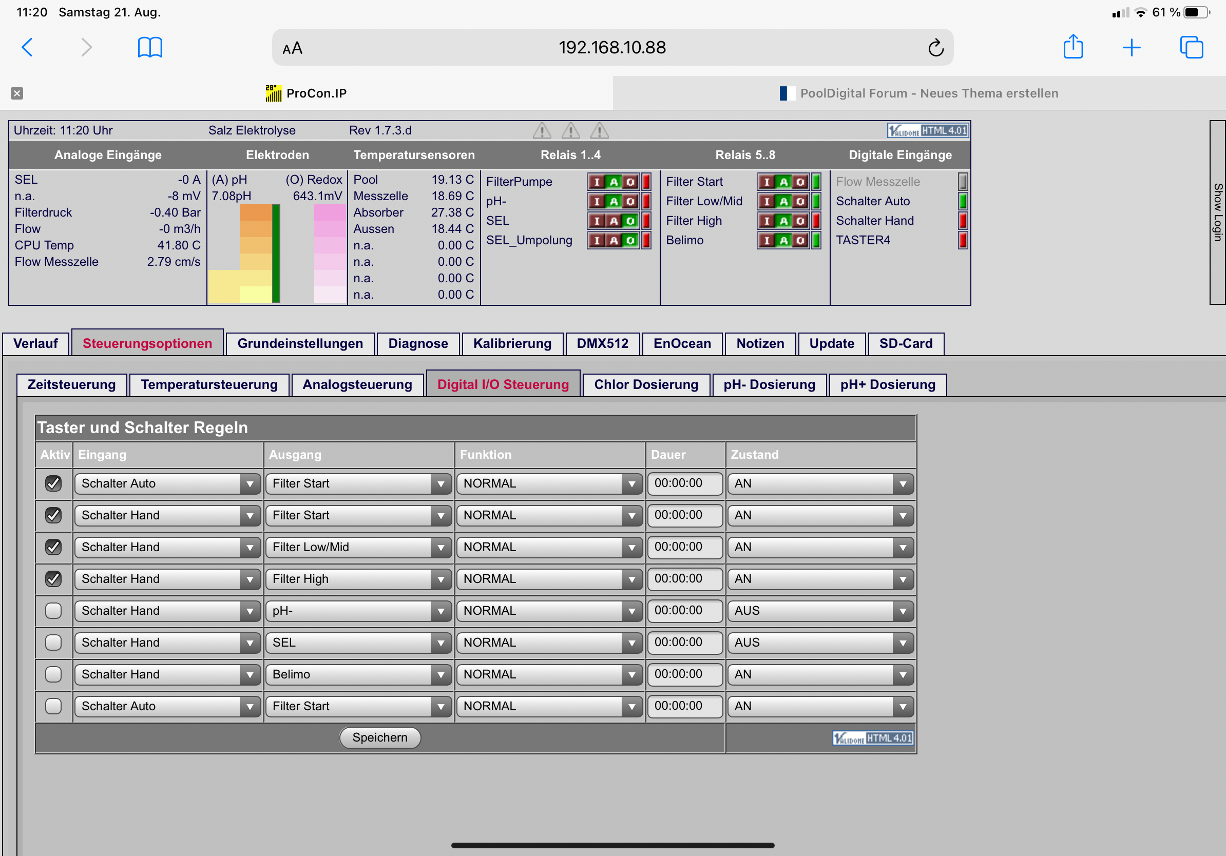

(Wie) Kann ich mit einer Analogregel eine Digital I/O Regel übersteuern?
Hintergrund ist, dass ich einen „Hand / 0 / Auto“ Drehschalter habe welcher Standardmäßig auf „Auto“ steht. Und damit das Relais zum einschalten der Filterpumpe betätigt.
Nun möchte ich die Pumpe aber Nachts Zeitgesteuert abschalten, ohne vorher den Schalter Manuell auf 0 stellen zu müssen.
Ist dies überhaupt möglich.
So sehen die Regeln aktuell aus:
- DA251B45-C648-4CF9-90CA-780432A108C7.png (1.23 MiB) 136 mal betrachtet
- DC993F62-7AA0-48F1-8A62-B13DB2EA36D6.png (1.52 MiB) 136 mal betrachtet

Ich Glaube, das wird so nicht (mit meinem Schalter) funktionieren:
Wenn ich dich richtig verstanden habe, ist bei Auto das GND/COM von der Pumpe zur ProCon durch geschaltet. Bei „0“ wird dies dann unterbrochen, nur die (automatische) Schaltung GND/COM auf „Stop“ funktioniert nicht, da ich bei „0“ Ja keinen Kontakt schalte (auf „0“ sind alle Kontakte des Schaltern offen).
Die Schaltung „Hand“ (GND/COM auf „H“ (Stufe 3) ist dann wieder kein Problem.

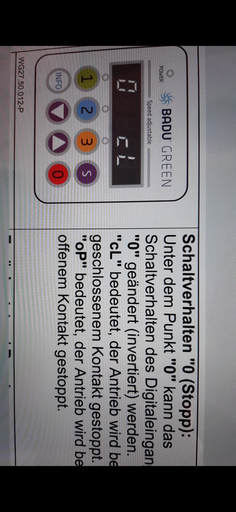

Stimmt mit Stop funktioniert nicht.
Ich glaube da hab ich was an meiner Prime Eco Vs umgestellt. Muss ich dann noch mal nachschauen. Bin heute und morgen nicht Zuhause.

Wenn man das an der Pumpe umstellt (investiert), muss man in der Steuerung Stop auch auf NO klemmen.

Da müsste ich mal schauen, ob ich das bei meiner Aqua Vario Plus auch einstellen kann
