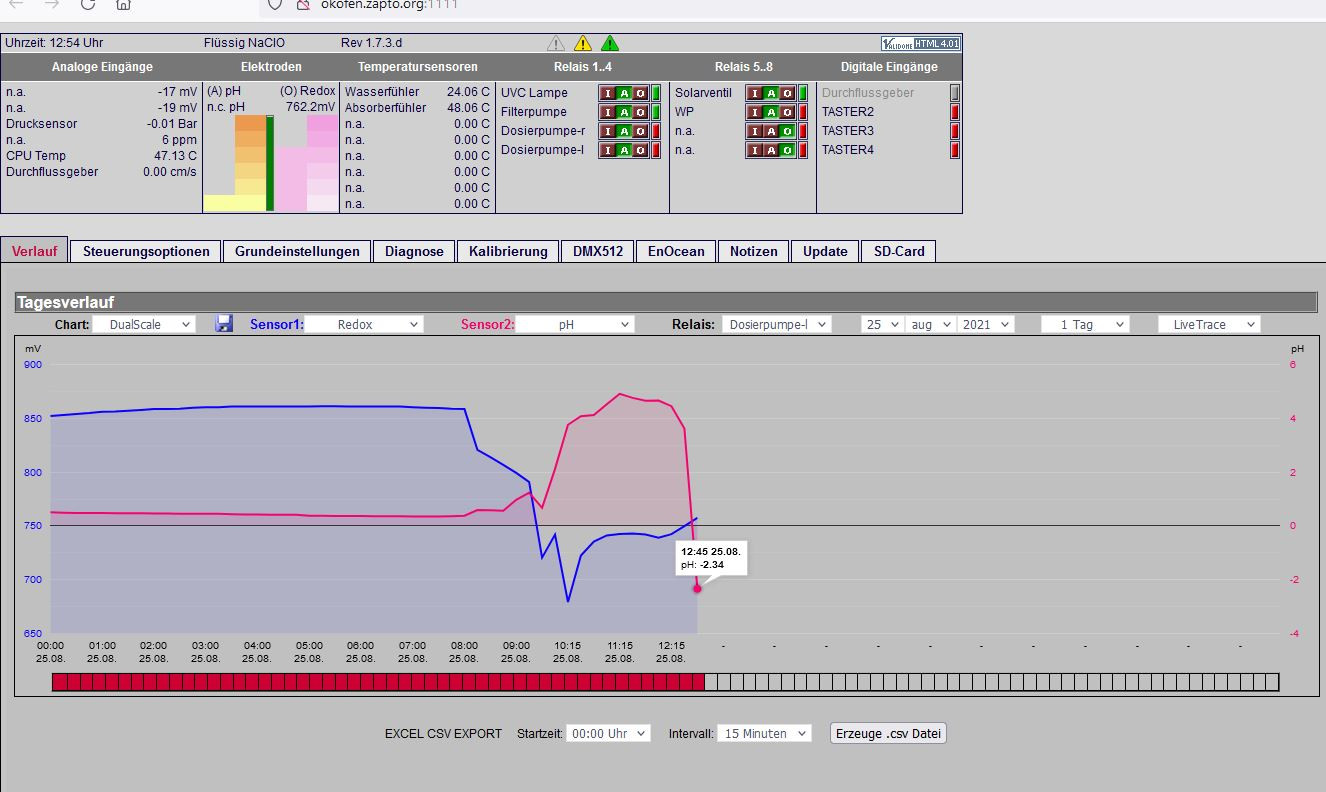

meine ph sonde zeigt seit heute werte um 1,3. hab dann kalibriert....aber bei der 7,01 pufferlösung zeigt sie auch nur 1,01 an...ist die sonde kaputt?
Re: ph-sonde kaputt
poste mal bitte die Statistik mit dem Verlauf des pH Wertes (das ersichtlich ist wo/wann und wie schnell er runter gegangen ist

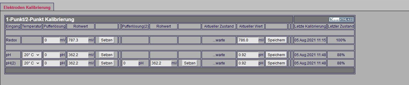

Was wird auf der Kalibrierseite für ein Rohwert (mV) angezeigt?

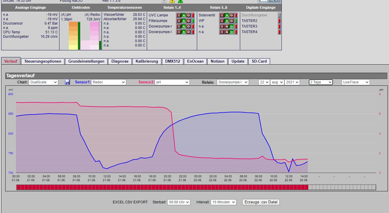

Rohwerte?
Mach mal die Kalibrierseite auf, kuck Dir die Rohwerte von beiden Elektroden an und dann vertausche bitte an der Messzelle die Kabel der beiden Elektroden ... ob dann der pH Eingang irgendwann was ähnliches misst (in mV) wie zuvor der Redox Eingang (kann aber dauern) ... und umgekehrt)

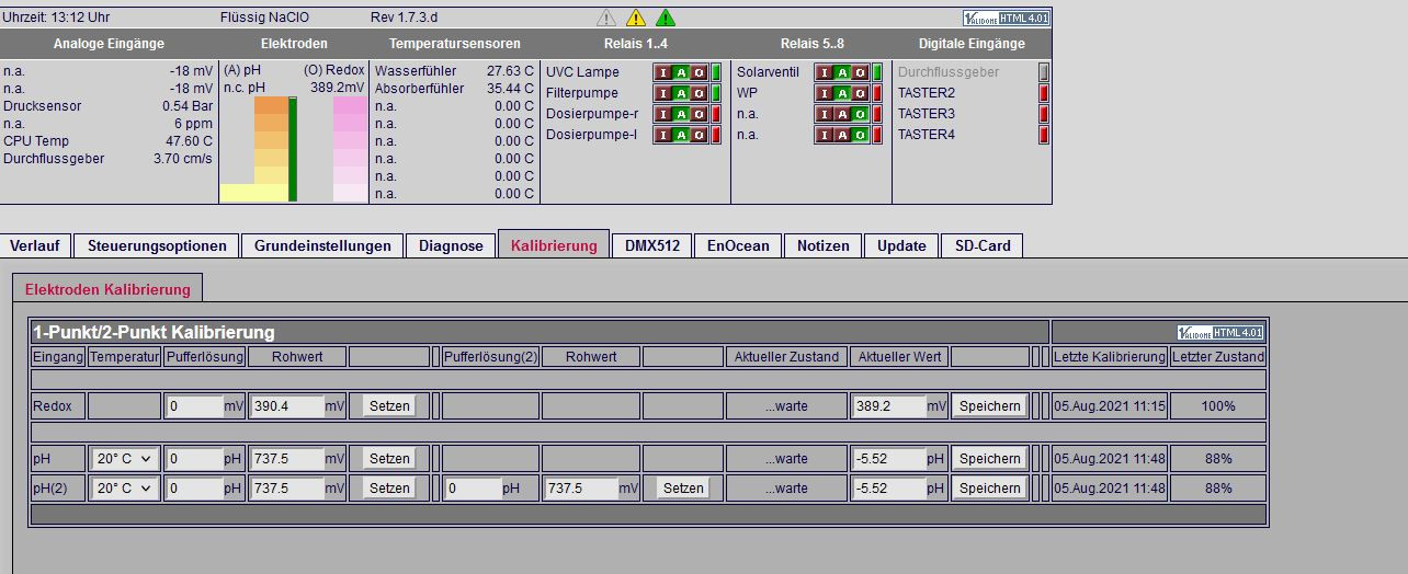

soda....ich hab folgendes gemacht.
1. die werte von davor: 2. ich habe an der messzelle als auch am controller kabel getauscht. das hat den üh-wert in die höhe schnellen lassen. aber leider nur bis ca. 4,7. hab dann versucht zu kalibireren aber einen wert von ca -2,4 gekriegt 3. ich hab nur an der messzelle dann nochmals die kabel vertauscht...d.h. die ph elektrode hängt jetzt eigentlich am chlor-eingang. das ergebnis ist das hier:
danke für deine hilfe

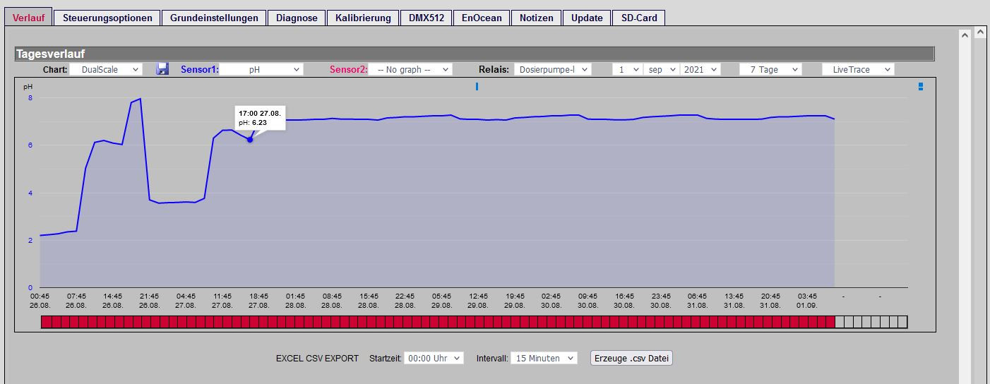

hallo alex, wollte nur retour melden, wie es nun aussieht. interessanterweise ist der ph-wert der alten sonde dann wieder auf zumindest 6 gestiegen. nach dem wechsel aber dann sprunghaft auf 7 (die 6.,23 sind genau vor dem ausbau der alten sonde). die manuelle messung mit poolab brahcte fast denselben wert auf anhieb (7,06).
d.h. die sonde dürfte tatsächlcih was gehabt haben. brauchst du diese retour?
