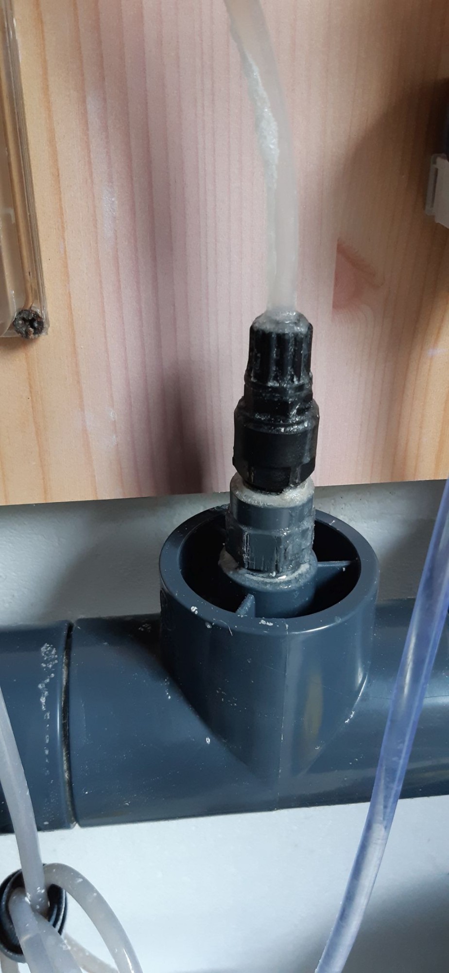

Zwei Jahre hat alles prima funktioniert und in dieser Saison habe ich mit einem myseriösen Problem bei der Chlordosierung zu kämpfen. Es fing relativ langsam an - Tropfen am Impfventil, äußerlich hat sich dann eine Kruste gebildet. Mittlerweile tritt das Chlor auch an der rechten Verschraubung an der Dosierpumpe aus und läuft am Schlauch auf der Druckseite runter.
Zunächst dachte ich das Ventil sei verstopft. Als ich es ausgebaut hatte stellte ich fest, dass es top sauber war. Zerlegt, gereinigt, zusammengebaut - nach kurzer Zeit wieder Chloraustritt. Selbst ein neues Ventil zeigt nun nach einer Woche das gleiche Bild.

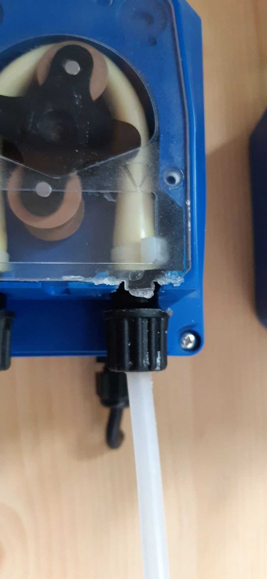

Deinen Tipp probier ich direkt aus, allerdings kann ich noch keinen Zusammenhang mit der Undichte direkt an der Pumpe herstellen. Ich mach dann gleich mal noch das eine oder andere Bild... Erstmal zwick ich an beiden Enden ein Stück Schlauch weg
Robert
Hab jetzt an beiden Enden 'nen guten Zentimeter weg geschnitten. Oben an der Pumpe war er tatsächlich etwas aufgerissen. Könnte mir vorstellen, dass es da raus gedrückt hat.

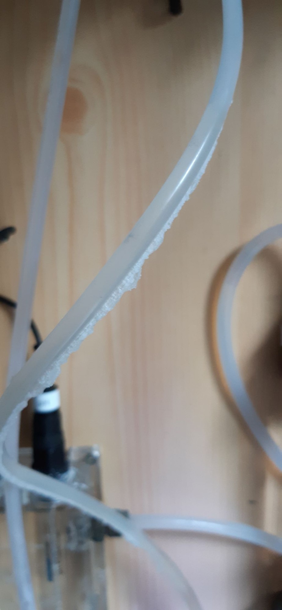

Re: Chlordosierung "undicht"
...sieht aus als wäre das alles von oben runter gelaufen? (am Schlauch entlang).
Hast den Schlauch in der Dosierpumpe auch schon getauscht?
Das Impfventil war vorher aber zumindest mal verstopft?
Den hab ich auf Verdacht mit dem Impfventil zwar mit bestellt, aber noch nicht ausgetauscht. Wenn das Chlor tatsächlich an dem Riss am Pumpenanschluss ausgetreten ist (klingt zumindest plausibel), dann sollte ja jetzt Ruhe sein.

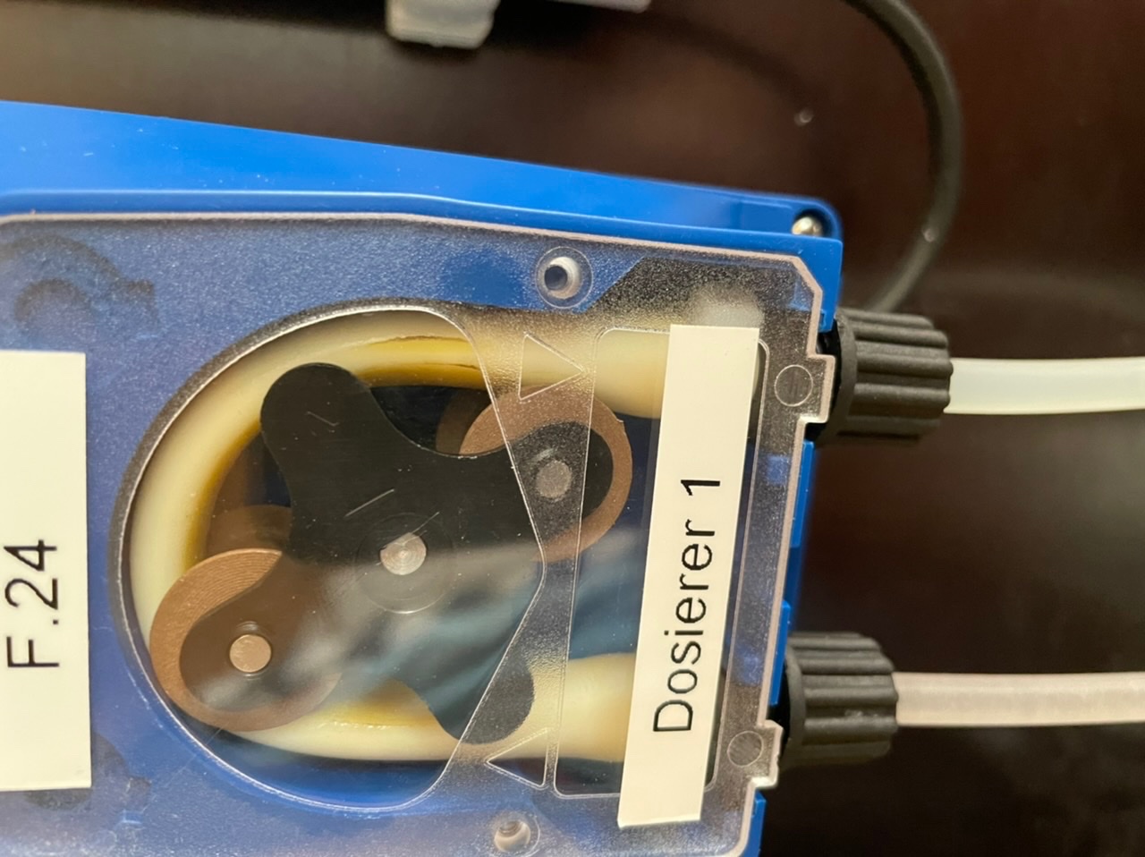

Es läuft scheinbar noch immer am Schlauch nach unten. Der nächste Schritt ist sicher der Austausch des Santoprene Schlauches, oder?
Ja, nachdem da so Kristalle am transparenten Deckel hängen, kommt da was von "innen" raus. Deswegen hatte ich ja gefragt ob das Impfventil mal verstopft war... weil das auch relativ schnell den Peristaltikschlauch zerstört, wenn die Pumpe gegen ein verstopftes Ventil drücken muss.
Robbl
- Beiträge: 6
- Registriert: 25. Februar 2019, 12:25
Ein verstopftes Ventil hab ich so nicht wahrgenommen. Ich hatte es 2x ausgebaut, war soweit immer sauber. Ich tausche und werde berichten..
