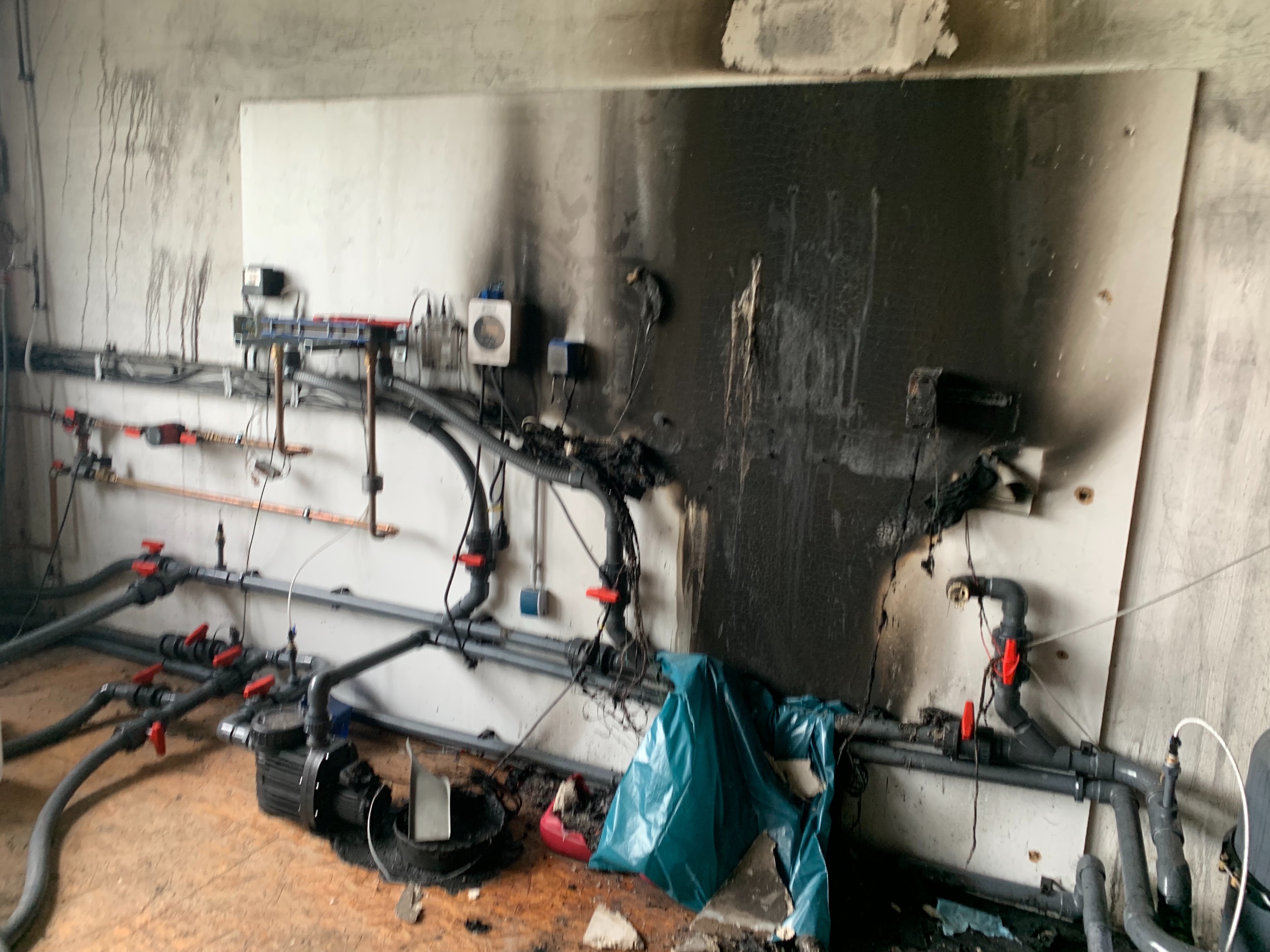

Hallo, mir ist die gesamte Steuerung mit Zubehör Usw. Abgebrannt. Siehe Bild. Versicherung sagt das hätte extra versichert werden müssen, gehört zum Pool und nicht zum Gebäude. Hat jemand Erfahrung ?

hm... kann ich mir nicht vorstellen, dass das "extra" sein muss.
Was is denn abgebrannt (Brandursache?)... weiss man das?

So wie es aussieht die Verteilung mit der Steuerung und den FI Schaltern und Sicherungen . Evtl. aber auch das IPad oder Netzteil vom selben. Hing genau daneben . Laut Versicherung gehört die Technik zum Pool und muss deshalb extra Versichert werden .
Re: Feuer und Versicherung
Was hattest Du für eine Elektrolyse verwendet und was für ein Netzteil?
Und auch wenn es grad nicht hilft: Die Messing-Teile hier... und am Rücklauf für die Messzelle und am Impfventil müssen raus.
Und der Wärmetauscher sitzt im Wasserstrom nach der Elektrolyse?

Das sollte im Winter jetzt umgebaut werden . Musste nur erstmals laufen ! Elektrolyse von Zodiak und Netzteil von MENN WEAL wie empfohlen

Darf man mal fragen wie lange die Anlage in Betrieb war?
Ich bin etwas erschrocken.

3 Monate ca.

Weißt du mittlerweile, was die Ursache war?

Pumpe oder Verteilung
War das ein Eimer, der da neben der Pumpe stand?
Hatte das iClock die Teil die Pumpe beim Anlaufen immer erstmal auf Vollgas gestellt und dann die Drehzahl zurückgenommen?
(Damit die Pumpe auch sicher anläuft).
