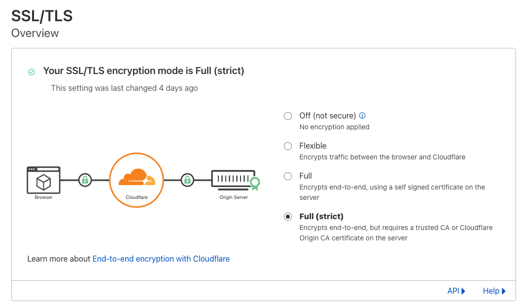

als Internetsicherheitsdienste verwende ich CloudFlare welche eine End-to-End Verschlüsselung mit meinem Nginx Proxy Manager herstellt. Port 443 wird entsprechend durch meine Firewall durchgelassen und zeigt auf den NgnixPM.
Die End-to-End Verschlüsselung steht. Interne Webserver wie zum Beispiel Grafana kann ich ohne Probleme erreichen und auch Änderungen vornehmen (z.B. neue Dashboards erstellen).

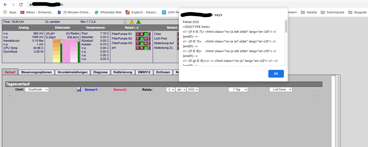

Mit dem Pool Controller klappt das leider nicht. Obwohl exakt gleich eingerichtet wie Grafana Webserver. Die Pool Controller Webseite (Phase 1&2) lädt nur sehr unzuverlässig. Will ich eine Einstellung vornehmen, zum Beispiel ein Relais schalten (anmelden ist möglich), kommt die Fehlermeldung 522.
