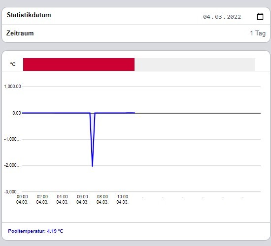

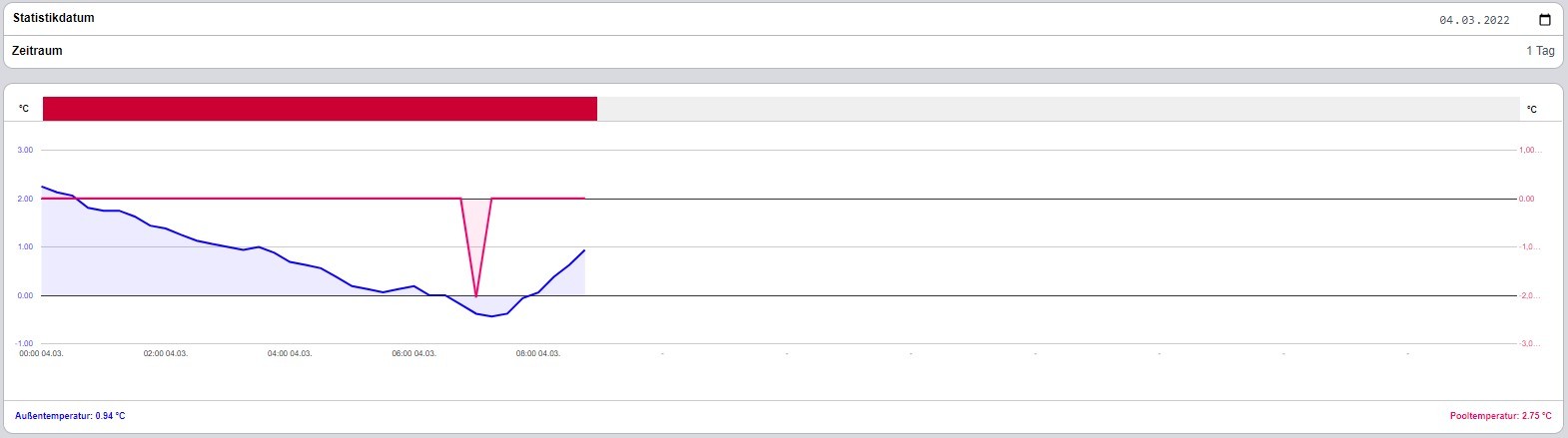

Guten Morgen,
ich habe heute Morgen mit zitternden Fingern auf die Anzeige der Procon auf meinem Handy geklickt um nach den Vorsommerlichen Temperaturen zu sehen und bekomme nun folgende Anzeige präsentiert. Bis gestern 00:00 Uhr sah das ganze noch so aus. Das ein Sensor Pukt 00:01 aussteigt ist möglich aber sehr unwahrscheinlich. Andere Ideen?
Re: Ich hätt da mal ein Problem
muss ja nicht "Punkt 00:00" sein - da wird halt nur der Statistikeintrag geschrieben. also geht es um den Zeitraum zw. 23:45:01 und 00:14:59
Steht was im Logfile? ...bzw sind die Alarme für die Sensoren an (Service-Menü -> Alarme ... ziemlich weit unten bei "Temperatursensor-Fehler")

Im Errorlog steht nichts.
Im Service-Menü finde ich Alarmierungen, aber leider keine Alarme.

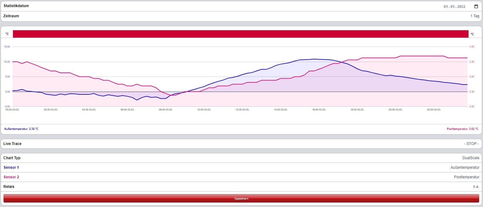

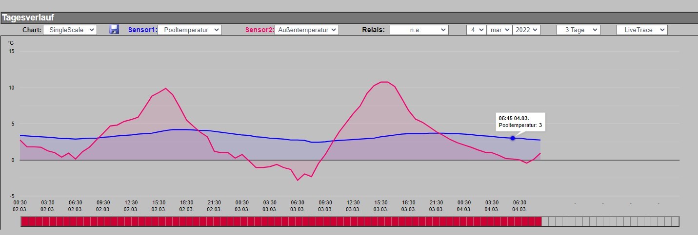

Ich habe mir den Graf auf der "alten Ansicht" noch einmal angesehen und bin der amateurhaften Meinung das der Sensor das zeitliche gegen 05:00 Uhr das zeitliche gesegnet hat.
...wieso soll er das zeitliche gesegnet haben, wenn er Werte liefert?

Meine Annahme kam daher, weil ich während der Bauphase die Sensoren einmal provisorisch eingeklemmt hatte und einer 2,75° anzeigte weil der Sensor nur mit einem Draht Verbindung hatte. Wenn dem so nicht ist, mag das eine falsche Wahrnehmung sein. Hatte mich damit auch nicht weite auseinandergesetzt und den Sensor eingeklemmt. Meine laienhafte Schlussfolgerung war daher, wenn nix kommt, werden 2,75° angezeigt. Sei es drum.
Ich habe den Sensor nun einmal mit warmer Luft beglückt und der Wert geht hoch.
Fazit, Sensor geht. Glück gehabt.
Aber ... das Diagramm bleibt weiter fehlerhaft.
Diese Phänomen taucht aber nur bei dem einen Sensor von vier auf.
Die anderen drei Sensoren zeigen Diagramme an.

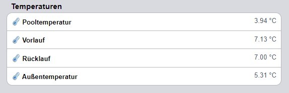

In der Sensorübersicht wird für die Pooltemperatur 3,94° angezeigt. Wenn ich dann auf den Eintrag "Pooltempertaur" klicke wird eine Temperatur von 4,19° angeziegt.

Die Statistik war vorher schon auch da - nur halt auf der Y-Achse etwas groß skaliert (0 bis - 2000°)... wodurch es dann eher wie ein Strich aussieht. Die Werte selber siehst Du ja, wenn Du mit der Maus über die Line fährst bzw. drauf klickst.

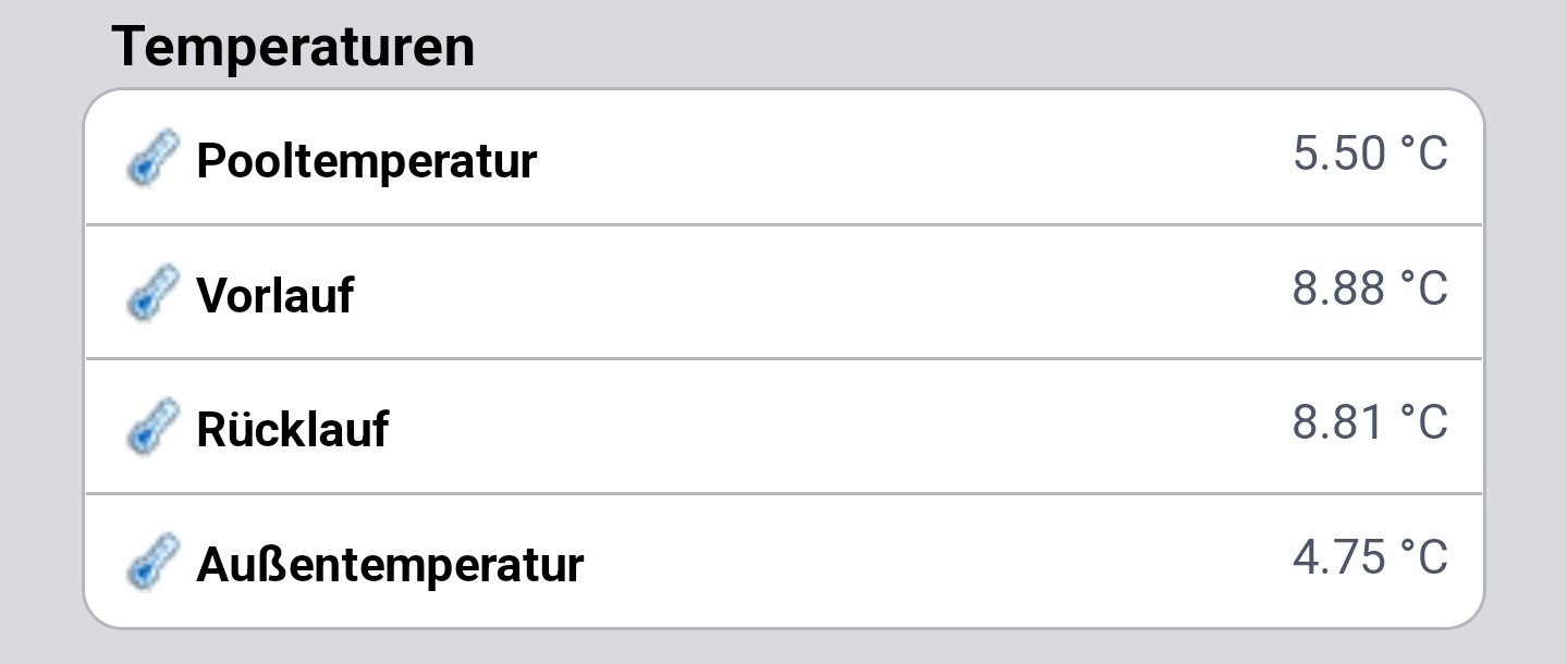

Allerdings zeigt mir der für mich entscheidenden und kaum mehr zugängliche Sensor am Pool nur Murks ans.
Annähernd richtig ist der Wert der vom Vorlauf angezeigt wird. Ideen wie ich das beheben kann?

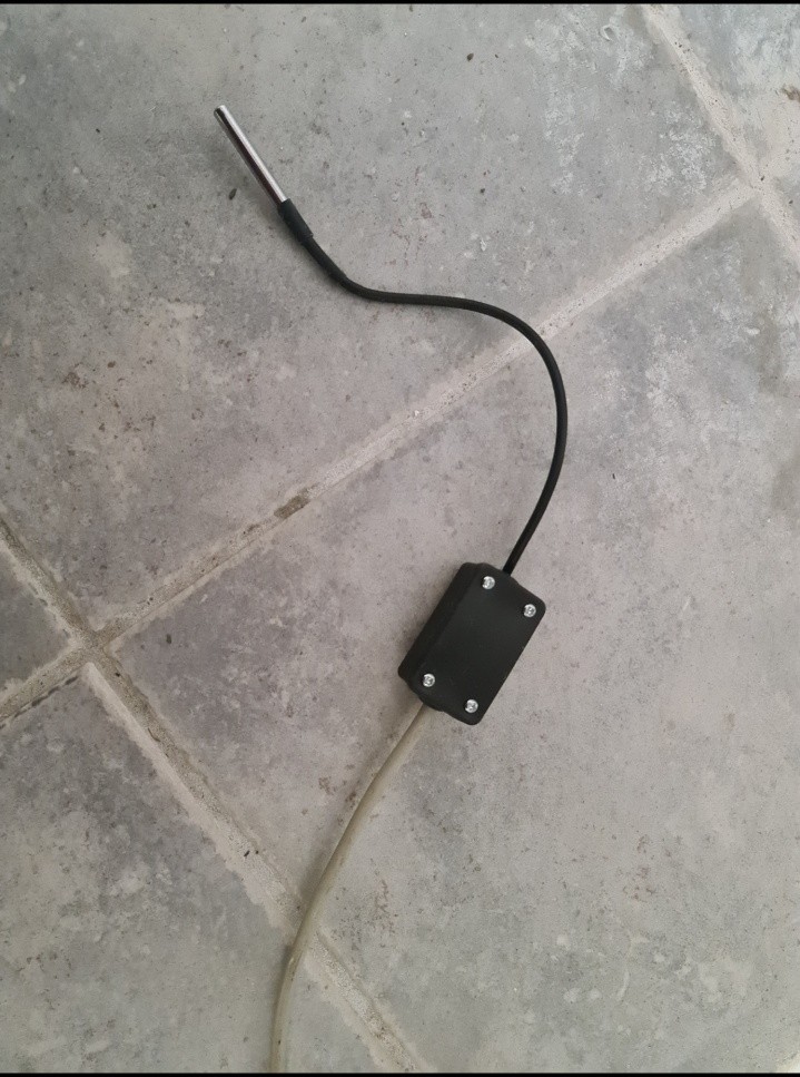

Am Pool habe ich eine Topf von Astral der eigentlich so ein mechanischen Wasserstandsregler hat. Den habe ich ausgebaut. Dafür zwei PG-Rohre senkrecht montiert an den der elektrischen Niveauschalter verschiebbar eingebaut ist. Zudem habe ich ganz unten eine Edelstahltauchhülse eingeschraubt in welcher der Sensor im Erdreich (bei mir reiner Sand) sitzt.. Damit der Sensor nicht feucht wird, habe ich diesen separat abgedichtet und gedämmt gegen den Sand um nicht die Temperatur des Bodens zu messen. Aber das waren wohl nur gute Vorsätze.
Das bedeutet, wenn ich an den Sensor ran muss, muss ich den Feinsteinzeugplatte abbauen und um den Topf alles aufschrauben. Werde ich wohl machen. Das lässt mir sonst keine Ruhe.
