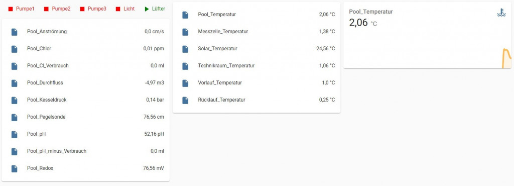

Update for Lovelace UI.
Nur Anzeige, keine Steuerung der Relais: Name und Entity müssen angepasst werden, Symbole nach belieben.
unter HACS foglendes installieren:
paper-buttons-row
type: custom:paper-buttons-row
buttons:
  - entity: sensor.poolpumpe1
    state_icons:
      '0': mdi:stop
      '1': mdi:play
      '2': mdi:stop
      '3': mdi:refresh-auto
    state_styles:
      '0':
        button:
          color: yellow
      '1':
        button:
          color: green
      '2':
        button:
          color: red

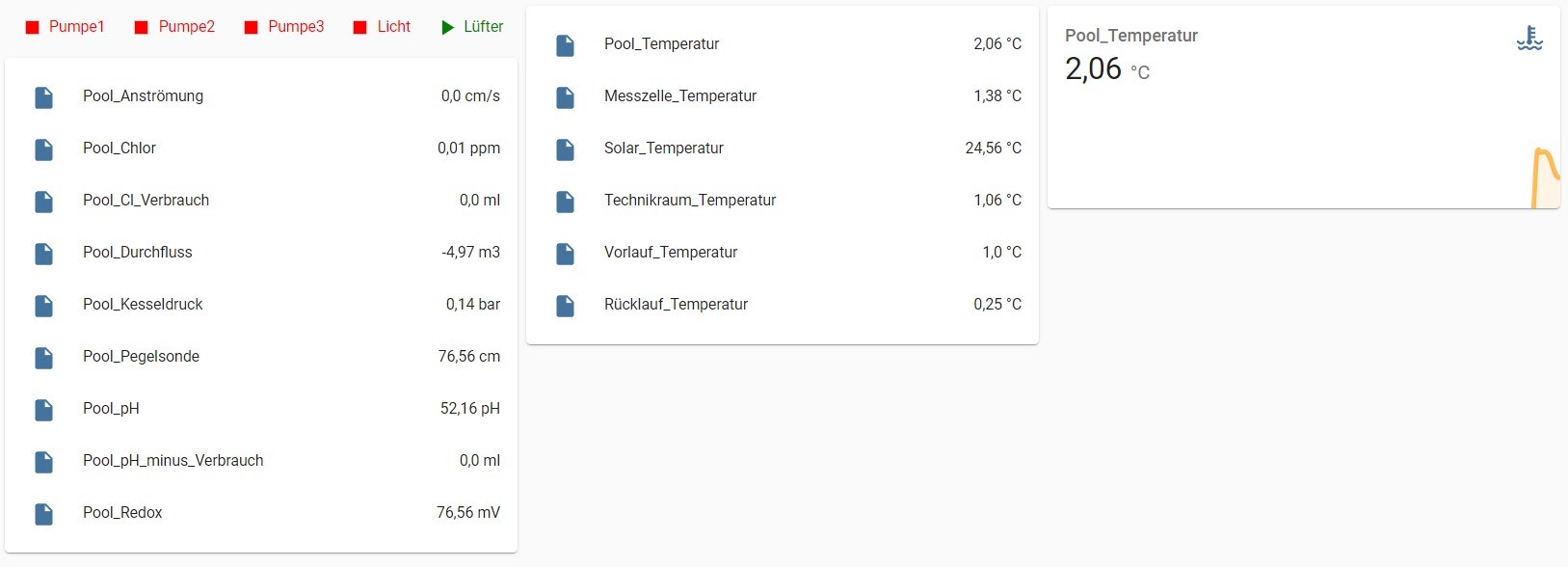

Guten Morgen,
es hat sich mal wieder was getan am Dashboard. Die Symbole ändern sich jetzt je nach Zustand des Wertes in 5 er Schritten. Der Pumpenschalter zeigt jetzt den Status an und schaltet die Pumpe ( Anzeige noch verzögert je nach Abfrageintervall - hier 90 Sekunden ). Das Überlaufbecken wird jetzt in % berechnet oder in Liter wie voll uvm. Wenn Ihr interesse habt helfe ich euch gerne. P.s. Der Pool schläft deswegen sind nicht alle Werte real ;-)
VG
