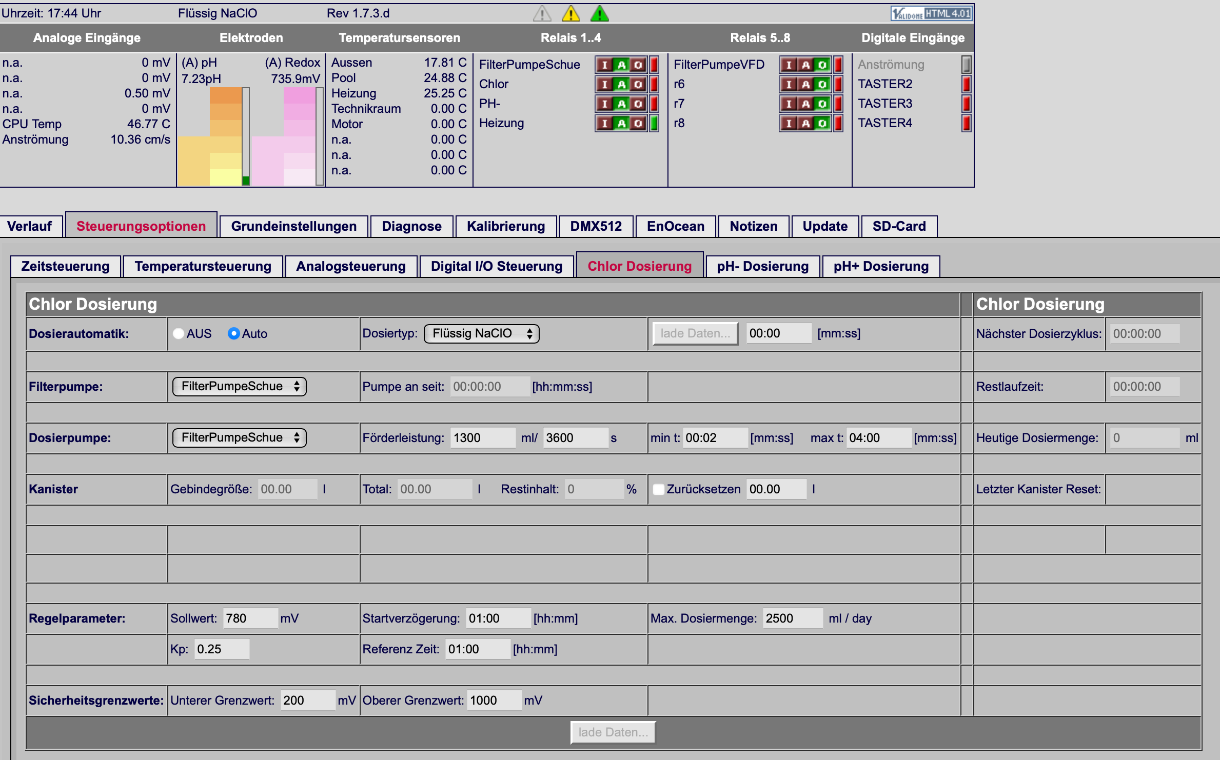

nachdem ich heute PH und Redox kalibriert habe wird bei den Einstellungen zur Chlor Dosierung nur noch "Lade" angezeigt. Auch die Restmenge im Kanister wird nicht angezeigt.
Es ist auch egal ob ich die alte Oberfläche oder Phase 2 nutze.
Seit Kalibrierung wird unter Chlor Dosierung nur noch Lade Daten angezeigt.

Sollte mit dem Kalibrieren nichts zu tun haben - das sind zwei unterschiedliche Datensätze.
Nimm mal bitte die Datei im Anhang und lade die in den Ordner /usr auf der SD-Card.
Danach müsstest aber die Cl-Dosierung nochmal neu einstellen (Relais für Filterpumpe, Dosierpumpe, Sollwert, etc). Sollte dann eigentlich wieder gehen.

Vielen dank, das war es. In meiner Datei stand nur noch:
[RDXCNTRL]
TYPE=2
[RDXCNTRL]
TYPE=2

Is wohl beim Speichern (Übertragung Handy -> ProCon) irgendwas schief gegangen, das der Rest der Daten gefehlt hat
