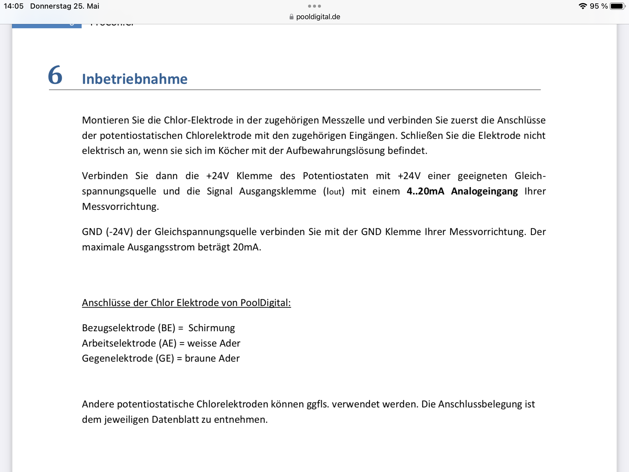

ebenfalls eine Frage zur Verkabelung des Potentiostat. In der Bedienungsanleitung steht:
„GND (-24 V) der Gleichspannungsquelle verbinden Sie mit der GND Klemme Ihrer Messvorrichtung.“
Die Procon bekommt doch schon die -24 V über die eigene -24 Volt Klemme. Warum dann nochmal die GND -24 V von der Gleichspannungsquelle (Meanwell) mit der GND Klemme der Procon verbinden?
Oben schreibst du Alex, das Iout an ADC_3 und das war’s.

Re: Einbindung Potentiostat
Ja, so is es ja auch in dem Fall.
Aber der Pot. ist ein 4..20mA Sensor - den kann man ja auch woanders anschließen als an eine ProCon.
