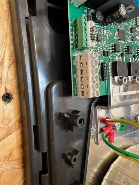

Hab direkt mal nachgeschaut...Für mich sieht das aus, als ob da gar nichts gebrückt ist o.Ä., oder ?
Beiträge: 10185
Re: SEL DOMOTIC 32G + PH anschließen
Nö is wohl keine drin... müsste man die Funktion dann mal testen.
Ob man es entweder einstellen kann / muss ... oder ob sie halt die Produktion stoppt, wenn der Kontakt geschlossen wird.

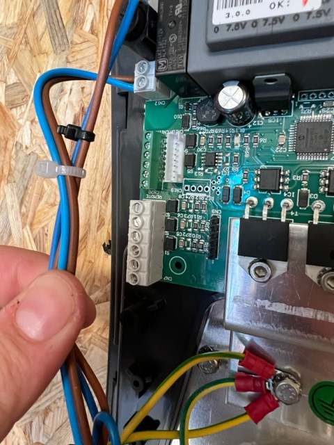

So, ich habe jetzt mal 2 Adern von dem FS Anschluss der SEL auf das Relais 6 in NO und CO gesteckt. Wenn ich dann das Relais schalte, passiert nichts. Habe in der SEL beide Einstellungen probiert für diesen Anschluss...Also einmal FS-0 und FS1c. leider keine Reaktion. :?
Beiträge: 10185
...in irgendeiner Konstellation muss sie ja mal anfangen Chlor zu produzieren. Und wenn Sie das macht, dann probierst mal mit dem Kontakt rum.
"FS-0" ... würde ich jetzt wohl eher mal so deuten als das der Durchflussgeber nicht ausgewertet wird?

Es war tatsächlich in dem neuen Kabel ein Kablebruch…Funktioniert einwandfrei :-) dann kann ich jetzt alles schick verkabeln und programmieren.
