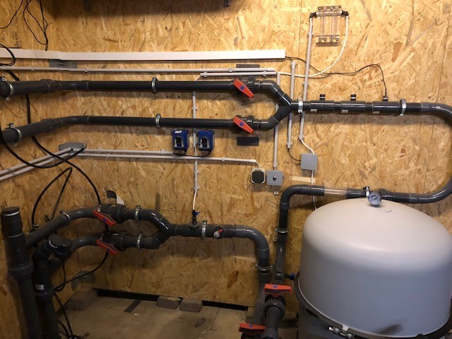

Re: EINBINDEN DER DOSIERPUMPEN IN DEN WASSERKREISLAUF
Moin Alex,
Temperatursensorkabel, Anschlussleitung Durchflussgeber, Anschlusskabel für Redox und PH-Sonden, kann das alles in einen gemeinsamen Kabelkanal oder besser trennen ?
Beste Grüße
Maik
Beste Grüße
Maik

Re: Kalibrierung, Fernzugriff, diverse Fragen
Könnten wir uns drauf einigen nicht alles "irgendwo" zu posten. Die Beiträge sollen für andere auch noch lesbar und sinnvoll sein und mit den "Einbau der Dosierpumpen in den Wasserkreislauf" hat das nichts zu tun.
>>..., kann das alles in einen gemeinsamen Kabelkanal
Ja, können alle in einen.
