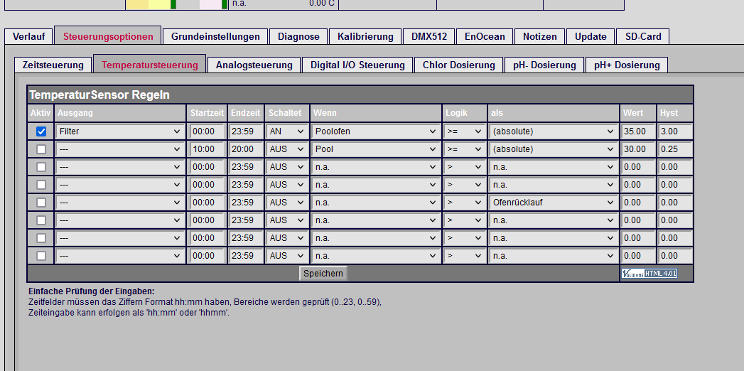

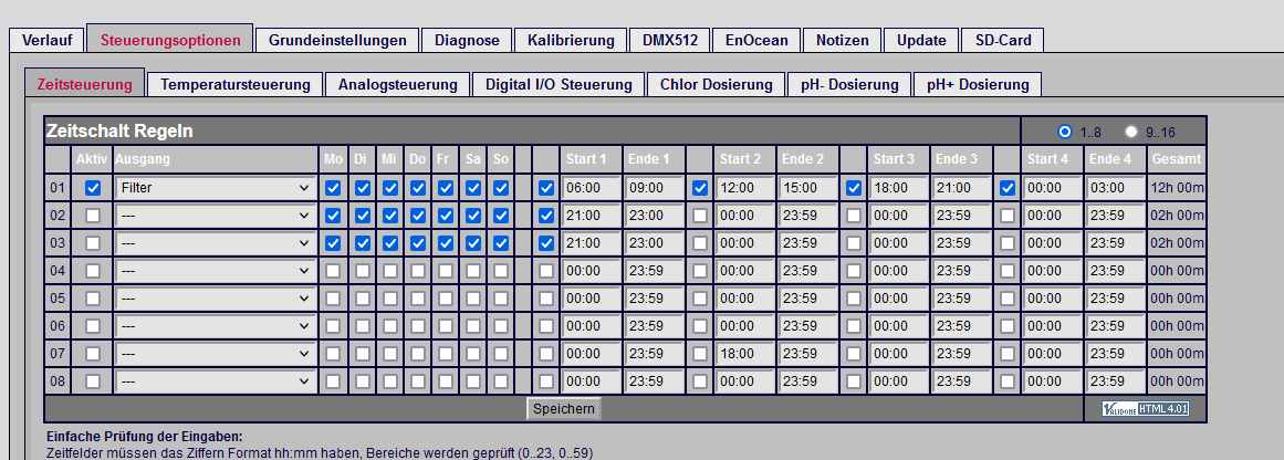

Zeitschaltregeln:
Ich habe eigentlich ansonsten nur noch eine Regel die sich auf die Pumpe bezieht und sie zum weiterlaufen "zwingt", aber die ist nicht erfüllt gewesen
Temperaturregel:

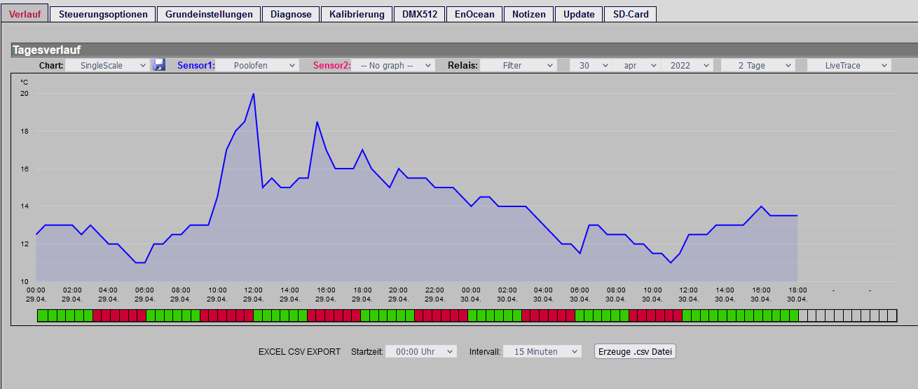

Zeitstrahl der Temperatur und unten sieht man wann die Pumpe aktiv ist und wann nicht:
Ich frag mich jetzt warum.

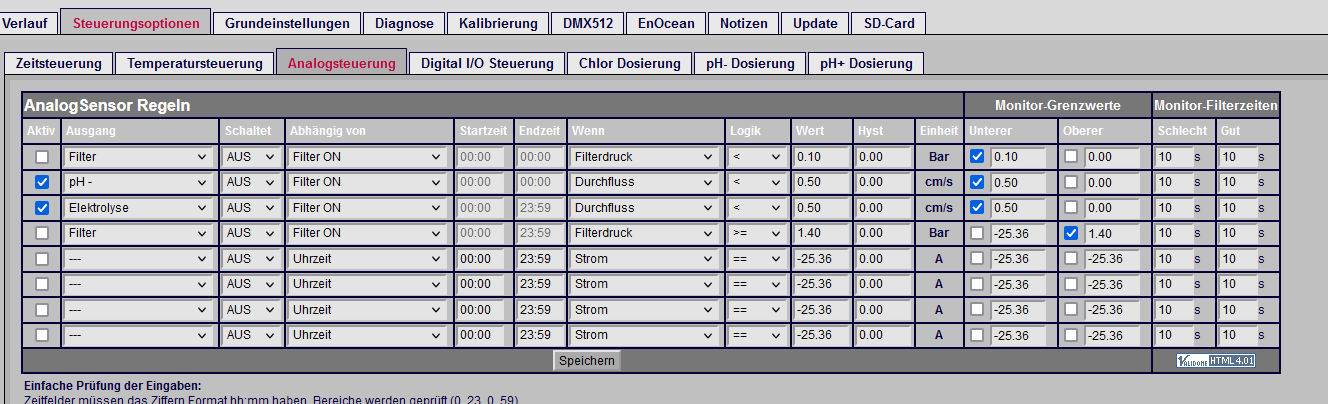

....was is bei den Analogregeln und den Digital-IO eingestellt?

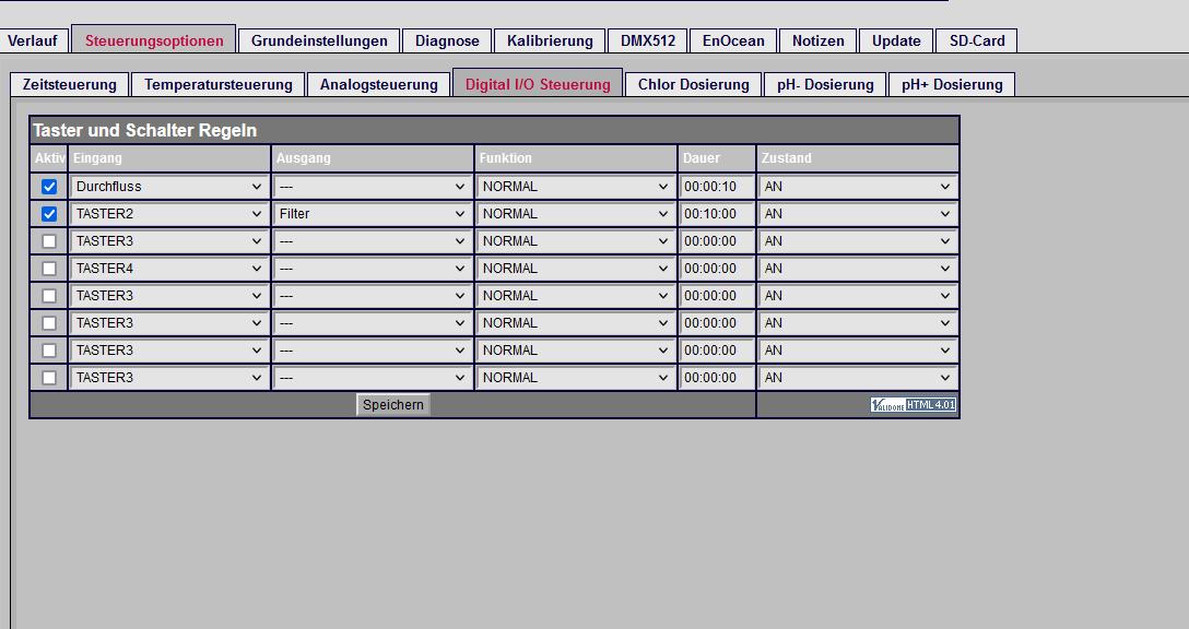

... was is an Digital-Input2 ("Taster2") angeschlossen?

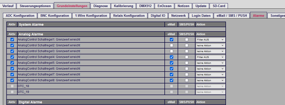

Was ist bei den "Alarmen" bei den "Analog Alarme" eingestellt?

Beim Taster 2 ist aktuell noch gar nichts angeschlossen.
Das ist der Analogalarm: Eigentlich hätte die Pumpe um 21:00 Uhr wieder ausgehen sollen, aber sie läuft auch jetzt noch immer.

So, habe mal die Regel vom Taster2 deaktiviert. Die Pumpe ging dann auch sofort aus.
Ich hab das so verstanden/gelesen, dass der Eingang gegen Ground geschaltet werden muss, damit etwas ausgelöst wird.
Da ich aber nichts angeschlossen habe, nicht mal eine Leitung, kann die Regel doch eigentlich nicht auslösen...
