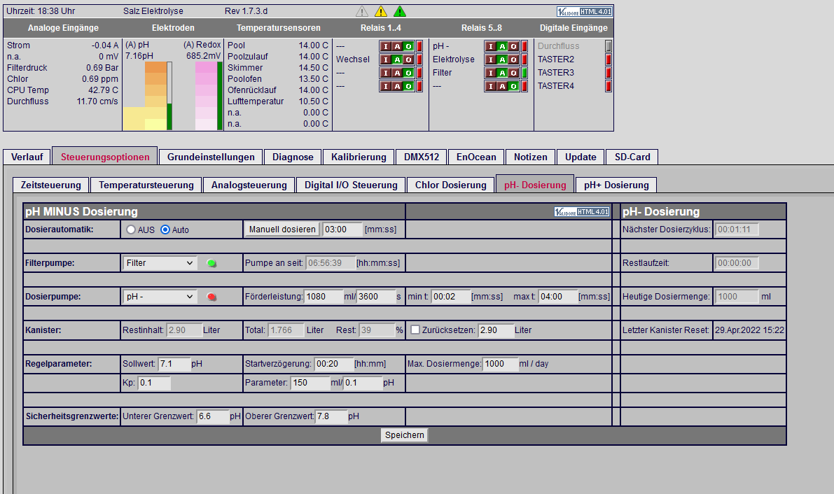

Ich habe gestern einen angefangen Kanister PH- an die Anlage angehangen. Da aus dem 5L Kanister noch knapp unter 3L drin waren, habe ich dann in der Anlage 2.9 eingegeben und zurücksetzen angehakt.
Gestern und heute sind laut der Procon 1.766L verbraucht worden.
Der errechnte Restinhalt ist aber weiterhin 2.9L.
Die graphische Anzeige auf der Display Seite zeigt an, dass etwas entommen wurde, aber der Restinhalt hat sich nicht geändert. Hier müsste doch jetzt eigentlich 2.9L - 1.766L = 1.134L stehen, oder nicht?

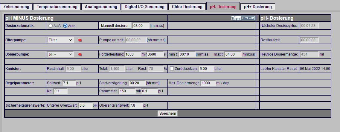

nach dem jetzt der Kanister leer wurde und ich einen neuen dran gehangen habe, hab ich den Inhalt angepasst und zurück gesetzt.
Aber leider bleibt das Problem bestehen, dass der Restinhalt falsch angezeigt wird:

Beiträge: 10185
Re: Restinhaltsanzeige zeigt gesamte Menge an
eigentlich wird der Restinhalt oben angezeigt
Was zeigt es Dir da an?
bluesmoke
Beitrag von bluesmoke »
2022-05-09 14_20_57-ProCon.IP.png (2.68 KiB) 54 mal betrachtet
2022-05-09 14_21_22-Phase2 __ PoolControl.png (6.71 KiB) 54 mal betrachtet
Da wird der Balken jeweils korrekt angezeigt.
Beiträge: 10185
ach gott.... Du meinst das hier?
:shock: is mir jetzt gerade zum ersten mal aufgefallen. Da wird kein "Restinhalt" angezeigt, da wird die Menge angezeigt, auf die man ursprünglich zurückgesetzt hatte. Der Wert ändert sich auch nie (bis zum nächsten "Kanisterreset"). Irgendwie is das falsch übersetzt worden beim letzten Update und offensichtlich hat's keiner gemerkt. Bei der Chlor Dosierung (flüßig) stehts an der Stelle richtig
Sorry. ...also das Feld zeigt keinen Restinhalt an.
