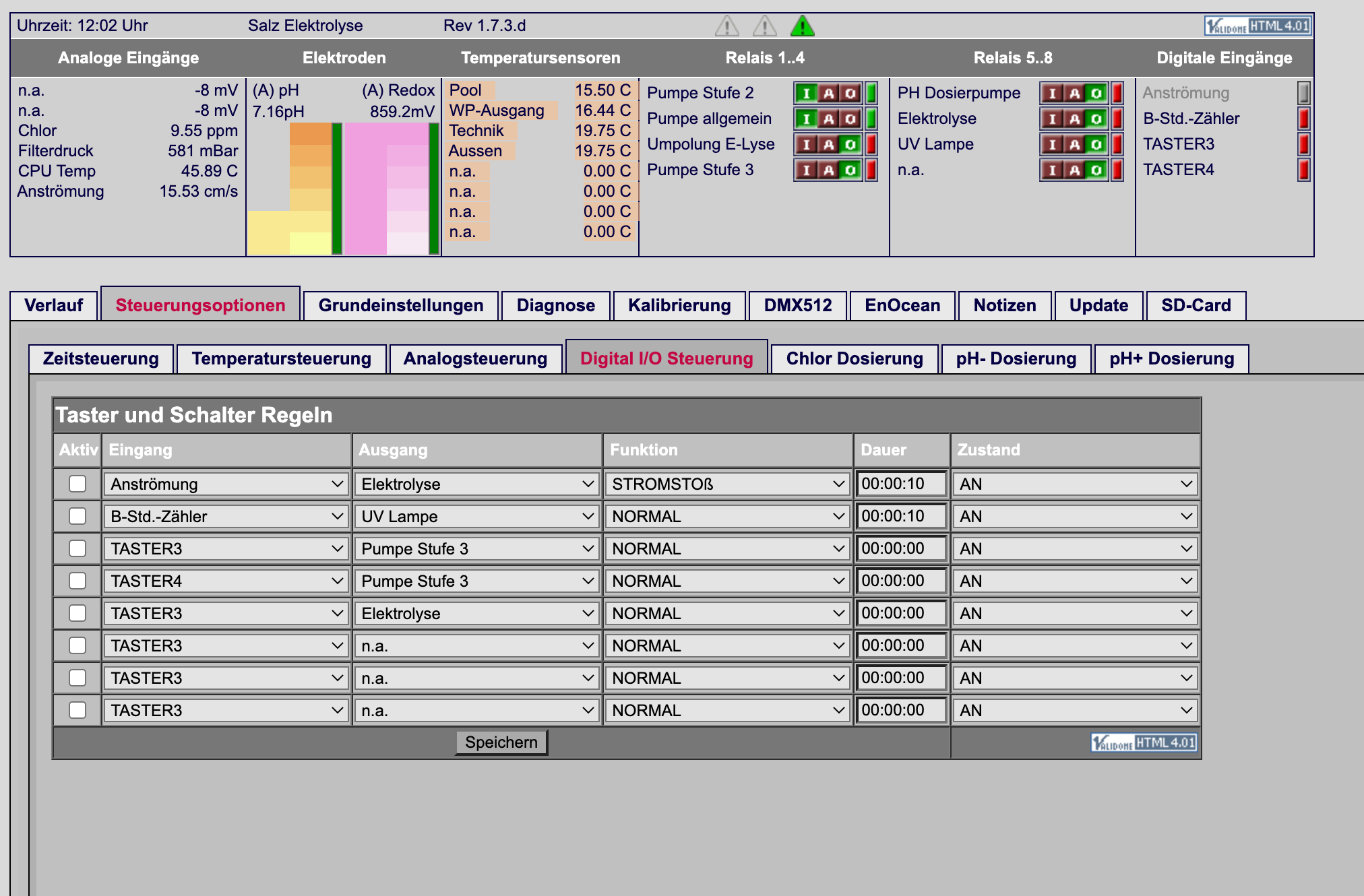

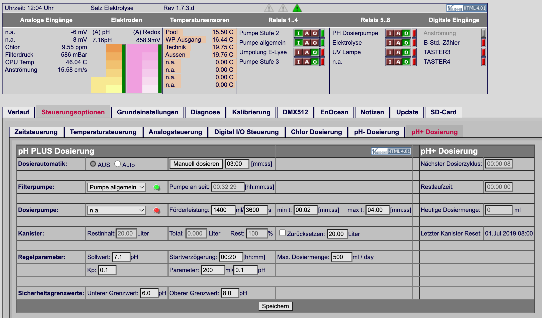

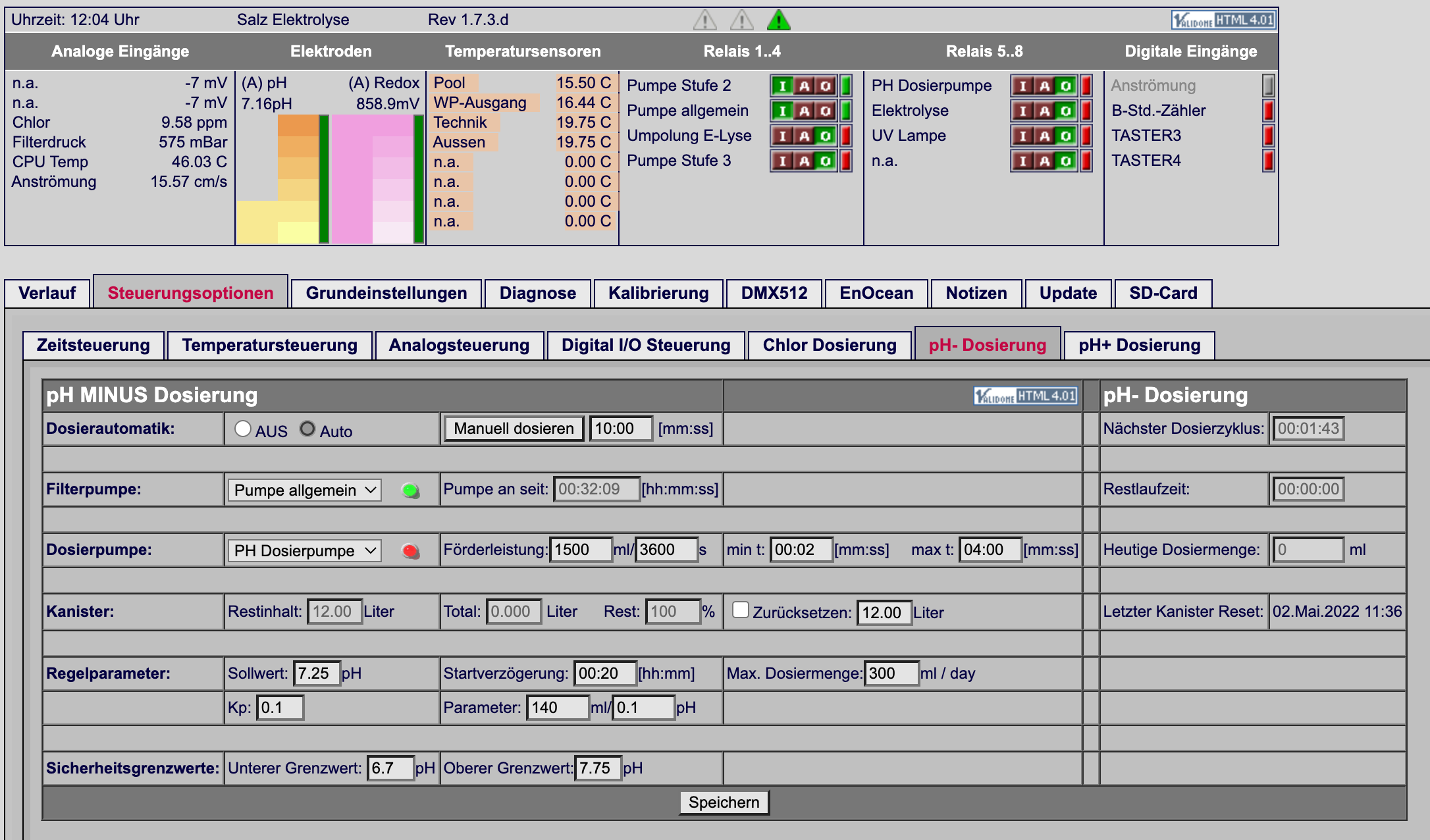

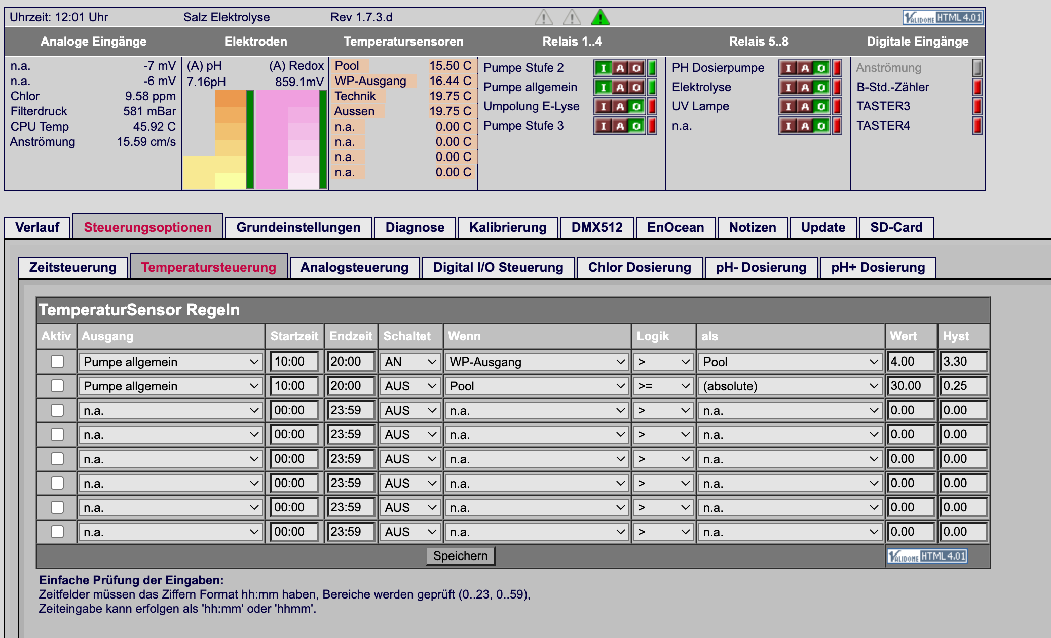

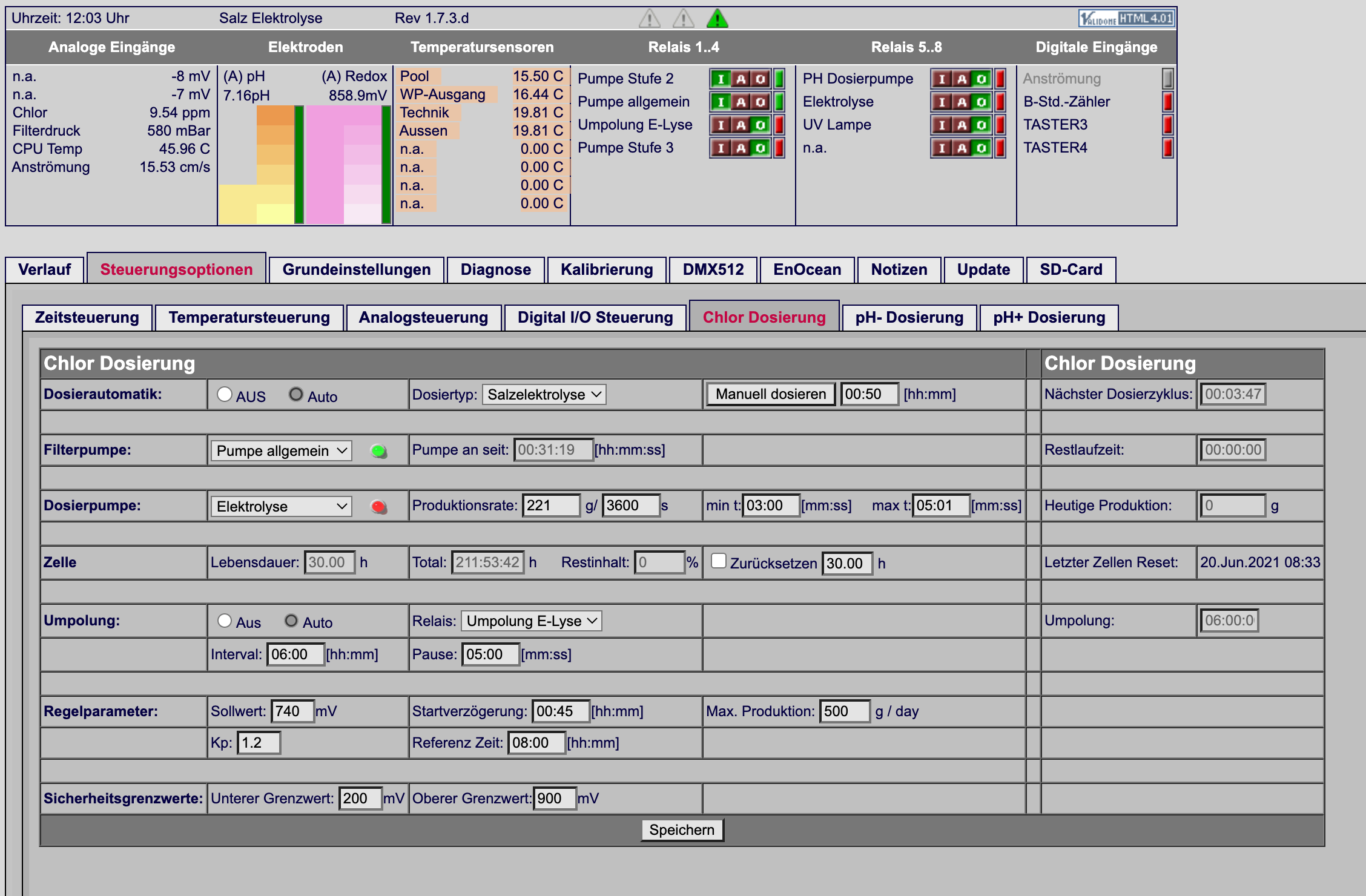

Re: PH Dosierpumpe ohne Funktion

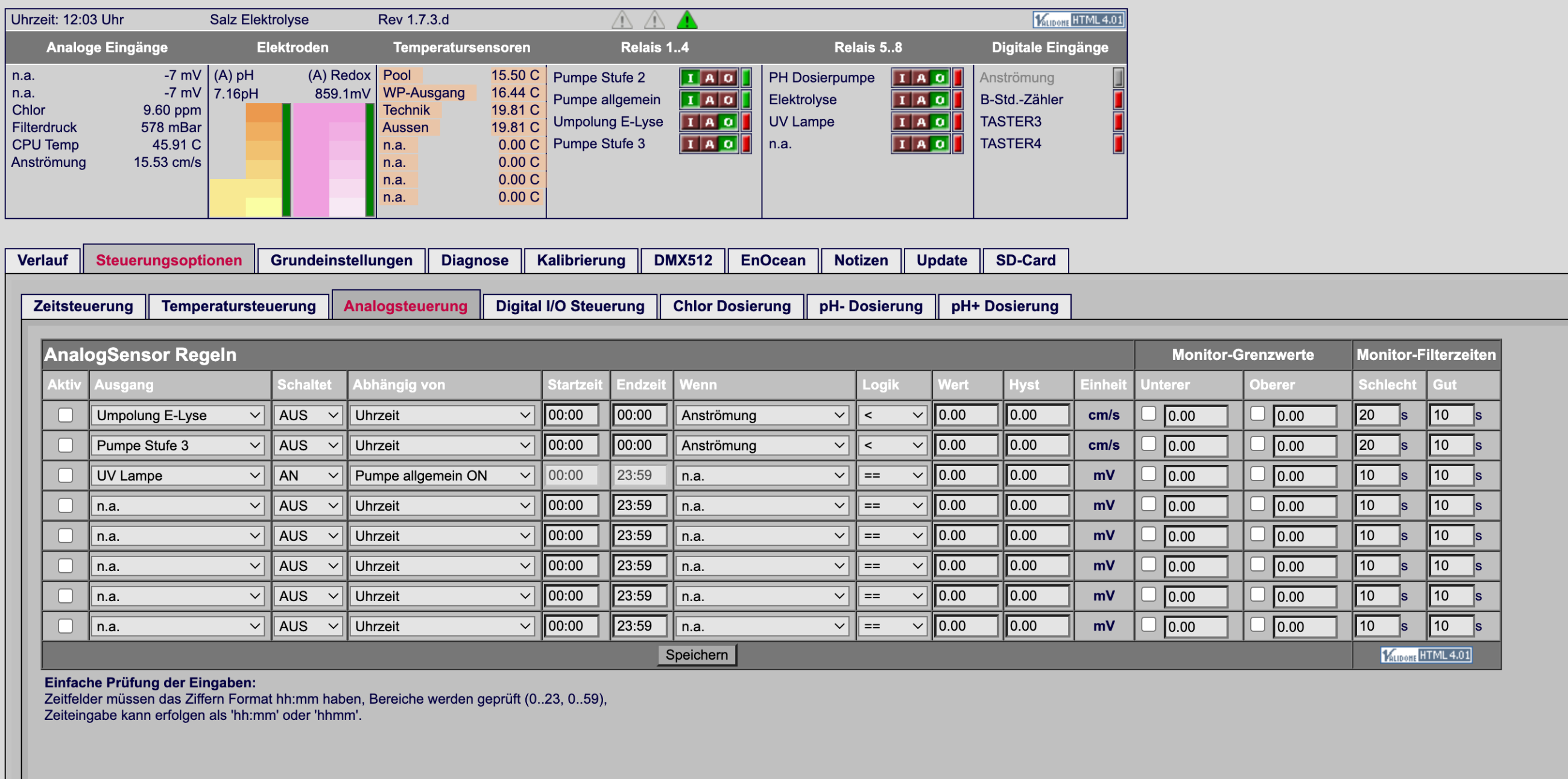

Dann mach bitte Screenshots und poste die hier. Von der Temperatursteuerung, Digital IO, Analogregeln, pH Dosierung, Chlor-Dosierung

Das Du die Ausgänge (alle die irgendwie automatisch geschaltet werden sollen) hier erstmal auf AUTO (A) stellen musst is klar? ... bzw hast das gemacht?
Ja habe ich gemacht - und auch versucht man. zu dosieren um die Funktion zu testen. Aber wie gesagt weder hört man das Relais arbeiten noch sieht man das die Dosierung in der App auf grün schaltet noch das Relais (LED) an der ProconIP aktiv wird.
Soll ich es mal am Relais 8 versuchen? Das ist ja aktuell nicht belegt - mir fehlt einfach gerade die Idee an was es liegen könnte
Du schaltest das oben erstmal auf "A".
Danach auf "I" ... was passiert dann...? Da muss ein "Fenster" aufgehen, in das man eine Zeit eingeben kann.
so eines

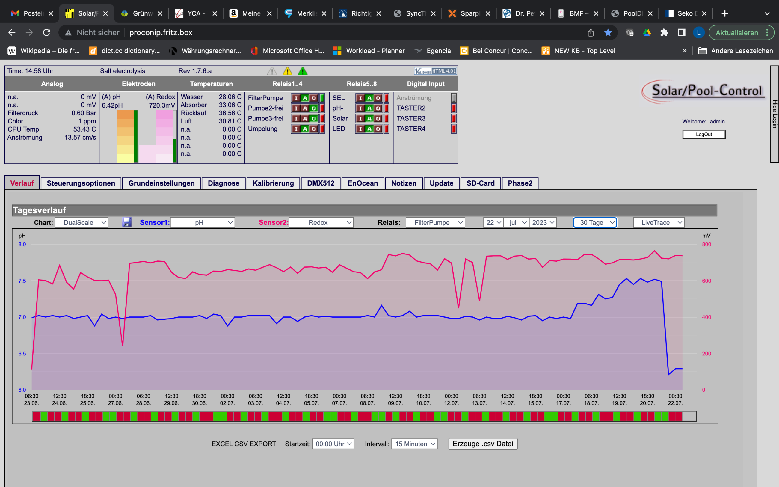

Hier sieht man gut, dass die Dosierpumpe seit dem 17.07 nicht mehr funktioniert.

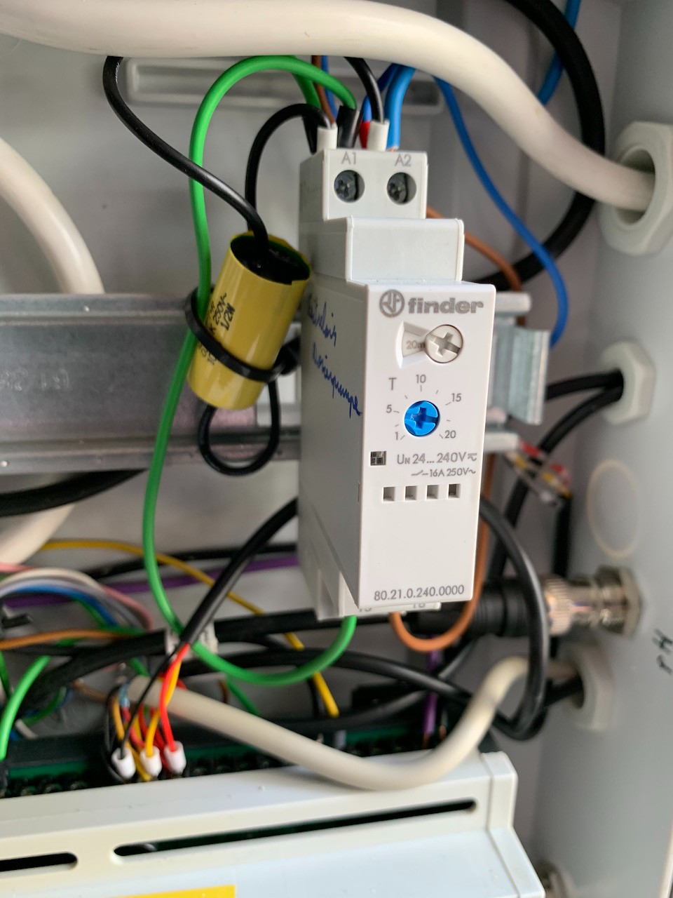

Das "Zeitrelais" (wenn es ein Finder ist) hat ja auch eine LED. Wenn das angesteuert wird, sollte die mit angehen.
Snubber brauchst nicht tauschen - hat keinen Einfluss drauf ob die Pumpe funktioniert oder nicht.
Ja es ist das empfohlene Finder Zeitrelais, ich werde die LED gleich mal überprüfen.
Danke für die Info bzgl. Snubber dann kann ich mir das schonmal sparen.
Relais funktioniert einwandfrei, die Dosierpumpe auch (hab sie kurz am Pumpenrelais dazugehängt), die LED vom Finder geht nicht mehr an. Ich werde einen neuen bestellen müssen.
Mein Finder 80.21.0.240.000 hat nur 2 Jahre gehalten, gibt es da bessere Alternativen oder hab ich einfach nur Pech gehabt?

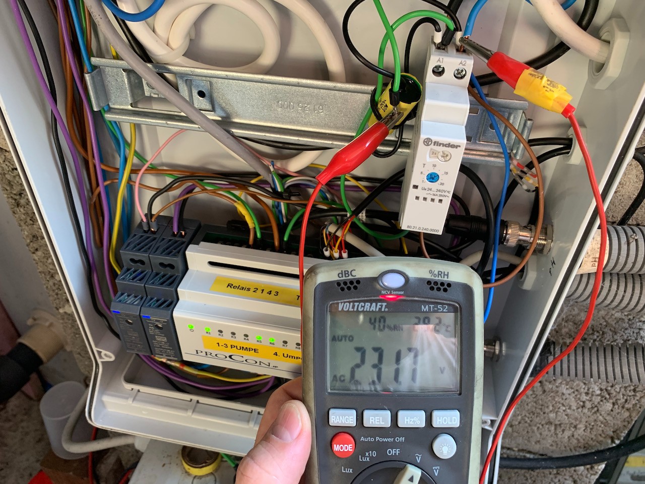

eher "Pech". Kommen denn 230V an den Klemmen A1 und A2 des Finder an, wenn die Dosierpumpe eingeschaltet wird?
pastis
- Beiträge: 9
- Registriert: 26. April 2020, 10:32
Ja die 230V kommen beim Schalten des Relais an, somit kann es nur ein defekter Finder sein.
Danke für die Unterstützung, ich werde einen neuen Finder bestellen.

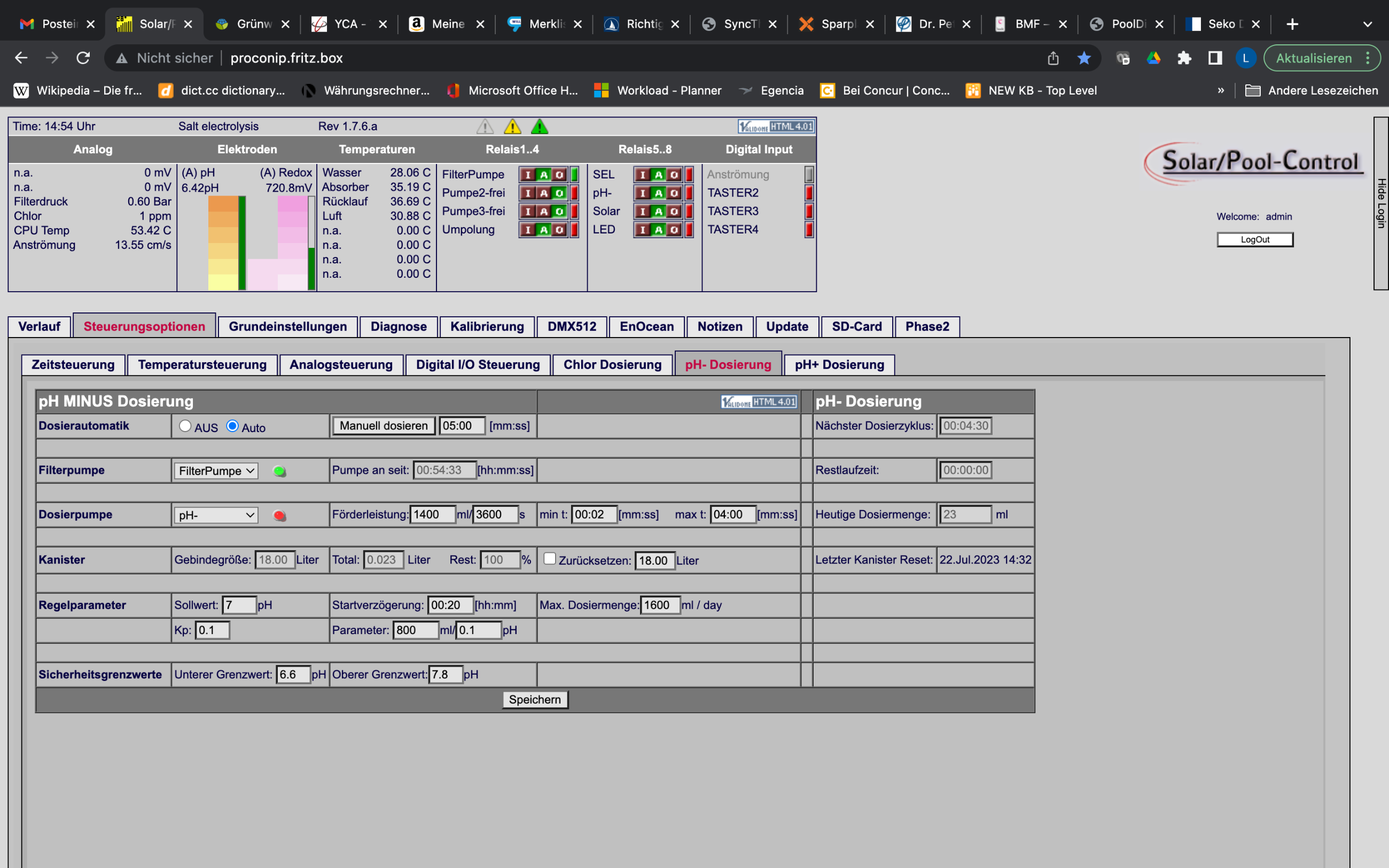

Ich habe da einfach beim Testen alles mögliche ausprobiert. Die Standardwerte sind glaube ich 20m oben u. 5 Min. beim blauen Rädchen unten wie auf dem Foto weiter oben.
