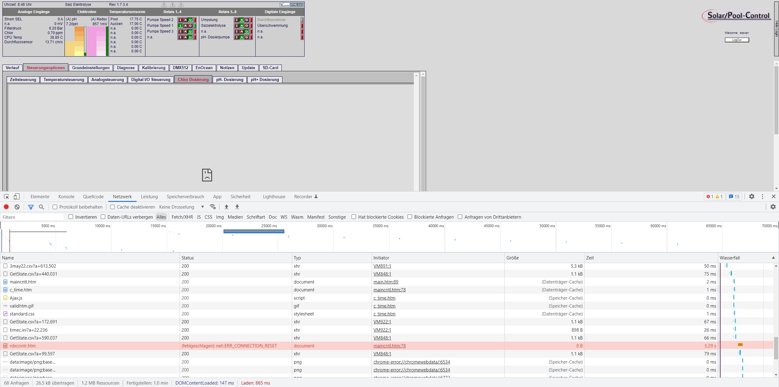

wenn ich auf die Chlordosierung gehen möchte, kommt leider immer wieder ein Fehlersymbol und sie wird nicht angezeigt.
Ich habe mal die Netzwerk-Requests aufgezeichnet, es kommt ein ERR_CONNECTION_RESET beim Aufruf von rdxcontr.htm:
Rufe ich die URL in einem eigenen Browser-Tab auf, sehe ich das Widget.
Meine Procon ist per Netzwerkkabel angeschlossen, Verbindung ist also stabil. Die anderen Tabs bei den Steuerungsoptionen funktionieren.
Hast du eine Idee, was das sein könnte?
Und das wird einzeln komplett geladen?... mit allen Einstellungen von Dir?
Hast Du irgendwas an einer der .htm Dateien geändert/bearbeitet? Browsercache schonmal geleert zum testen?

Re: Kann Chlordosierung nicht aufrufen
Einzeln wird es komplett geladen, auch mit allen Einstellungen oder dem Counter der runterzählt.
An den HTML-Dateien habe ich nichts geändert.
Ich habe vorhin noch bisschen rumgeklickt und dann hats irgendwann wieder funktioniert. Danach wieder nicht. Also irgendwie komisch.

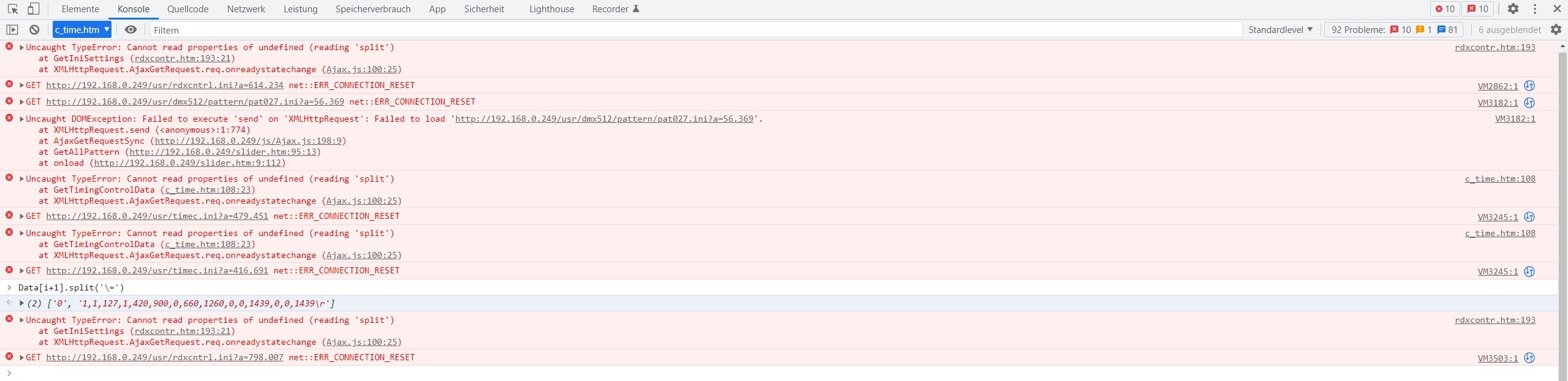

Browsercache habe ich jetzt mal gelöscht und das Widget wird angezeigt, auch bei mehrfachem Öffnen. In der Konsole sehe ich aber noch mehrere ERR_CONNECTION_RESETs, auch bei anderen URLs.
...trifft ja (laut debugger) dann nicht nur diese Datei.
Das sind Timeouts - Verbindung langsam und die Response kommt nicht rechtzeitig (oder gar nicht) oder der Request wurde vom Browser vorher schon komplett abgebrochen.
wie ist die Steuerung mit dem Netzwerk verbunden und was ist alles dazwischen bis zum Router?
Würde mal alles dazwischen neu starten und alle RJ45 Steckverbindungen prüfen (abstecken, neu anstecken)
