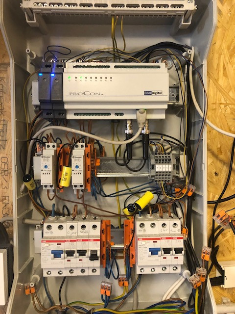

es ist jetzt alles fertig angeschlossen und läuft auch soweit, bis auf die Dosierpumpen, die wollen einfach nicht anlaufen. Ich weiß nicht wo der Fehler ist, bekomme ich einfach nicht hin.

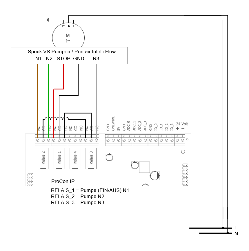

Beim Anschluss der meiner Speck Badu Prime haben wir uns an dein eingestelltes Schaubild gehalten ...download/file.php?id=4518.
Wenn ich das jetzt leihenhaft richtig verstehe, ist Relais zwei jetzt mein Masterrelais...jedenfalls wenn die LED bei Relais 2 auf der Procon leuchtet, lassen sich alle Leistungsstufen der Pumpe ansteuern.

Bei Aufnahme des Bildes lief meine Filterpumpe übrigens gerade auf Leistungsstufe 1 (1500 U/min).
Ich bräuchte da mal bitte Hilfe.

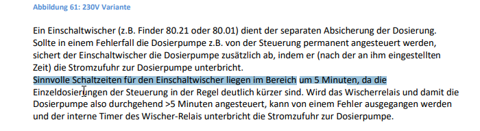

...vielleicht stellst Du die Wischer-Relais (Finder) mal richtig ein ??
Was ist da jetzt eingestellt?

Den Fehler habe ich tatsächlich selber eben gefunden…omg…da brauch man ja eine Brille.
Habe jetzt auf hoffentlich 5 min verändert…und siehe da, die Chlor Pumpe lief zumindest bei manuellerDosierung an.
Ph aber noch nicht

So sind die Finder jetzt eingestellt, sollte ja passen oder ?

Barnim-Poolbauer hat geschrieben: 6. Mai 2022, 15:01 Den Fehler habe ich tatsächlich selber eben gefunden…omg…da brauch man ja eine Brille.
Ph aber noch nicht
stimmt, meine Augen waren dafür auch zu schlecht, gerade der Unterschied von 20 m zu 20 s :roll:

Moin Alex und an alle die hier mitlesen…die Einschaltwischer sind bei mir noch irgendwie falsch angeschlossen.
Ich korrigiere das erstmal und dann schauen wir mal 🙈…aller Anfang ist schwer 😉

Das Verkabelungsproblem ist gelöst und jetzt funktionieren auch die Wischer richtig und machen das, wofür sie da sind.
Man sollte eben doch nicht nach 22.00 Uhr an der Verteilung rumschrauben. :lol:
