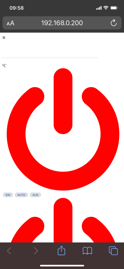

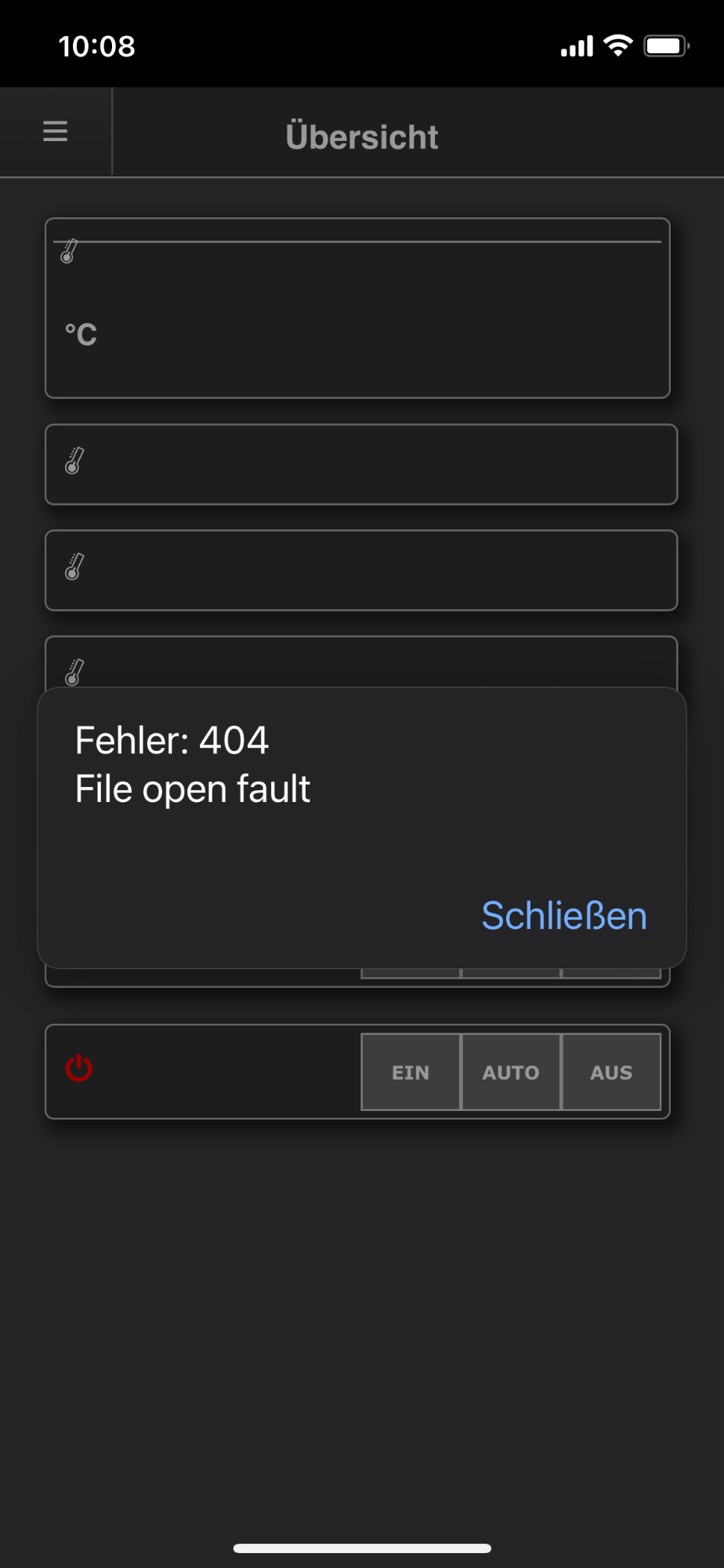

Hallo Leute komme seit heute morgen nicht auf mein System, siehe Bild. Teilweise kommt auch die Meldung Fehler 404
Habe schon gesamtes Netzwerk und auch die Box 4 mal neugestartet?
Habt ihr eine Idee 😔

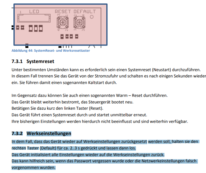

Hast sie schonmal auf Werkseinstellungen zurückgesetzt?
(Danach ist dann aber DHCP wieder an)

Erledigt danke für eure Unterstützung.
Ursache war mein Mash Netzwerk nachdem ich nochmal alle 5 Telekom Mash Erweiterung Einzel neu gestartete habe läuft es nun wieder 🙈
