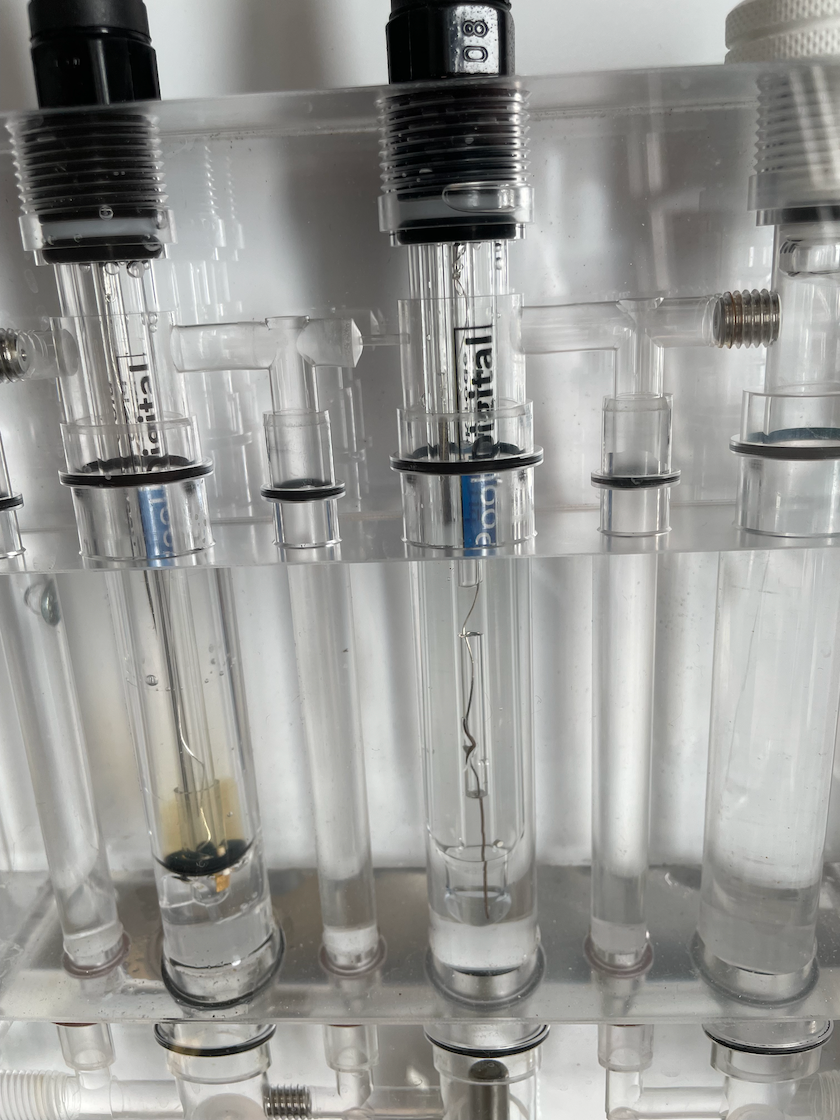

ich habe gerade eine neue PH Elektrode in Betrieb genommen. Gab es eine technische Änderung bei den PH Elektroden?
Das Innenleben ist nicht mehr gewendelt sondern gerade, im Vergleich zu der letzten Elektrode und zu den Internet Bildern.

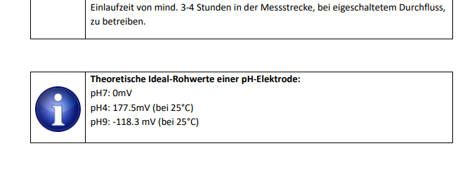

Ebenso zeigt sie einen zu niedrigen PH Wert an. Wie ist der mV Wert für eine neue Elektrode für 7 und 4 ?
Müssen beide Kalibrierungen (1-Punkt und 2-Punkt) durchlaufen werden bzw. wie teile ich dem System eine neue Elektrode mit?

die Elektrode muss auf jedem Fall neu kalibriert werden ...
Optimal mit mit PH 4.01 und 7.01 also 2 Punkt
Gruß AlPi
Gruß AlPi

"Gewendelt" ist der Draht im inneren schon länger nicht mehr (über ein Jahr) - hatte der Hersteller wohl verändert, hat aber keinen Einfluss auf die Funktion.
Wenn Du eine neue Elektrode einbaust und die nicht kalibrierst, läuft die Anlage natürlich mit der Kalibrierung der alten Elektrode weiter... also hast erstmal keine große Chance, das der Messwert sonderlich "genau" ist. Kalibriert wird "entweder oder" (1 oder 2-Punkt)... 2-Punkt ist aber immer zu bevorzugen.

Hallo AIPi,
jetzt passt es (ph 7.01 ca. 0mV) .
War wohl ein Fehler meinerseits während der 2 Punkt Kalibrierung.
Danke.
Danke.
