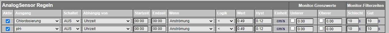

Guten Morgen!
Kurze Frage, eine Regel, dass die Chlorierung (Elektrolyse) stoppt, wenn die Anströmung unter einen bestimmten wert geht, gibt es nicht. Die muss man selber Programmieren, richtig?
Hintergrund: Die Chlorierung geht ja aus, wenn die Pumpe vom Procon kein EIN-Signal mehr bekommt, aber sie geht nicht aus, wenn die Pumpe ein EIN-Signal bekommt, es aber ein mechanisches/hydraulisches Problem mit der Pumpe oder der Verrohrung dahinter gibt und deswegen die Anströmung der Zelle verhindert wird, richtig?
Screenshot 2022-05-26 122319.jpg (37.64 KiB) 76 mal betrachtet

Merci!
