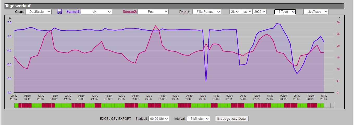

ich habe meinen Pool am Sonntag, d. 22.05. wieder in Betrieb genommen ohne die PH- und Redox-Elektrode neu zu kalibrieren. Im letzten Jahr hat alles super funktioniert. Am Donnerstag, den 26.05. habe ich die Elektroden kalibriert. Beide bei 100%. In der Nacht vom Donnerstag zum Freitag plötzlich ein Abfall des ph-Wertes von 7,2 auf 5,8 innerhalb von 15 Minuten. Zu diesem Zeitpunkt lief die Filterpumpe schon 3h nicht mehr und es fand auch keine Dosierung von PH- statt. Der Wert stieg dann wieder an und hatte 21 Uhr den Höchststand von 7,5. Danach fiel der Wert wieder langsam und dann wieder zu einem Zeitpunkt, zu dem die Filterpumpe aus war, steil nach unten. In der Grafik ist schön zu sehen, dass der ph-Wert bis zum Do. auf Fr. sehr schön konstant war und Anschließend völlig außer Kontrolle geriet. Wo kann ich ansetzen den Fehler zu finden?
Beim erneuten Kalibrieren mit der Kalibrierlösung 7 zeigte einen Wert die Procon einen PH-Wert von 6,6 an.

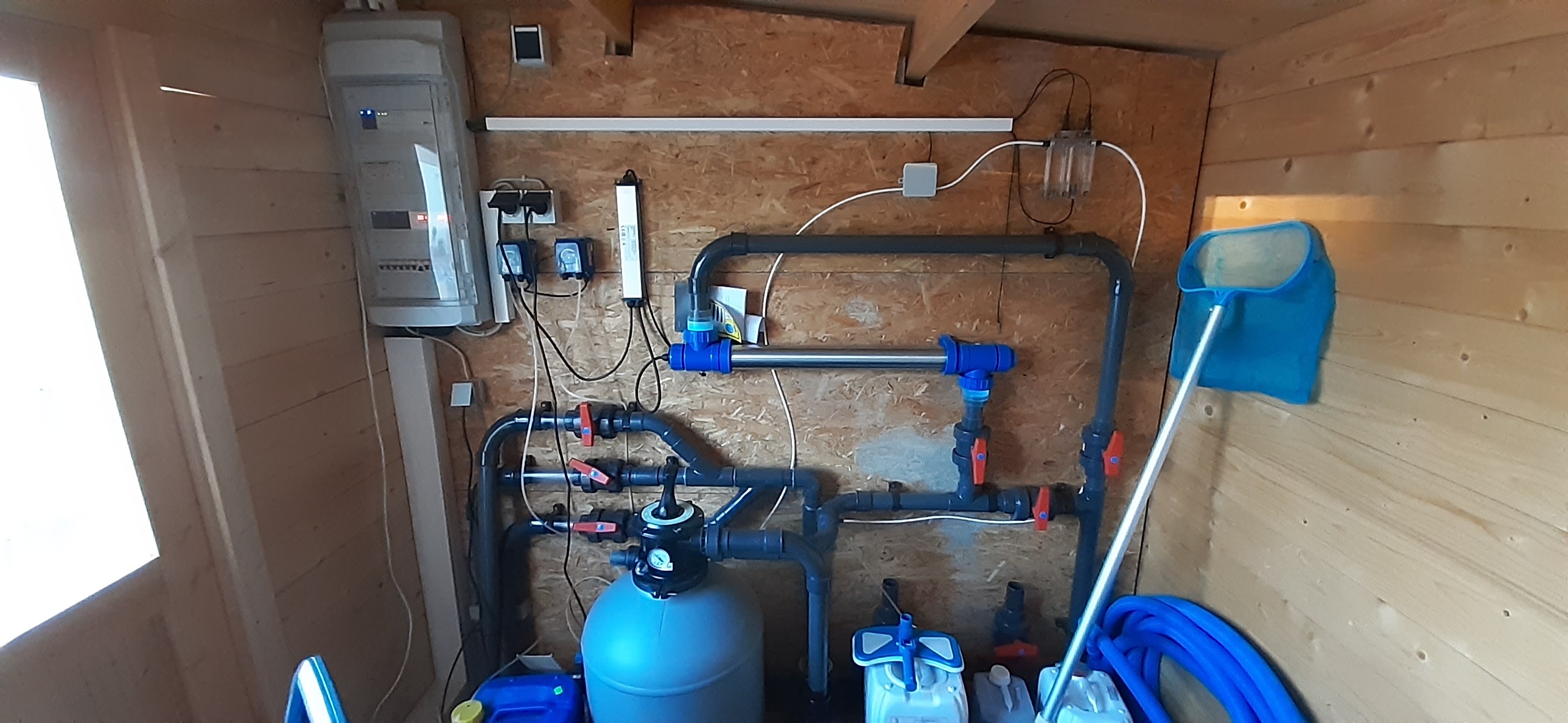

Am ehesten "Luft" in der Messzelle. Machst Du mal bitte ein Foto auf dem man die Verrohrung und Messzelle sieht

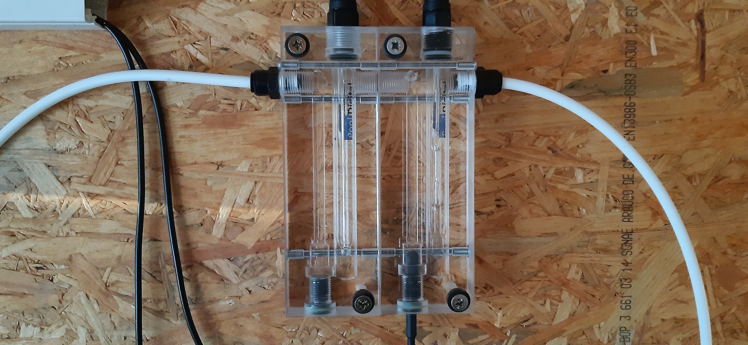

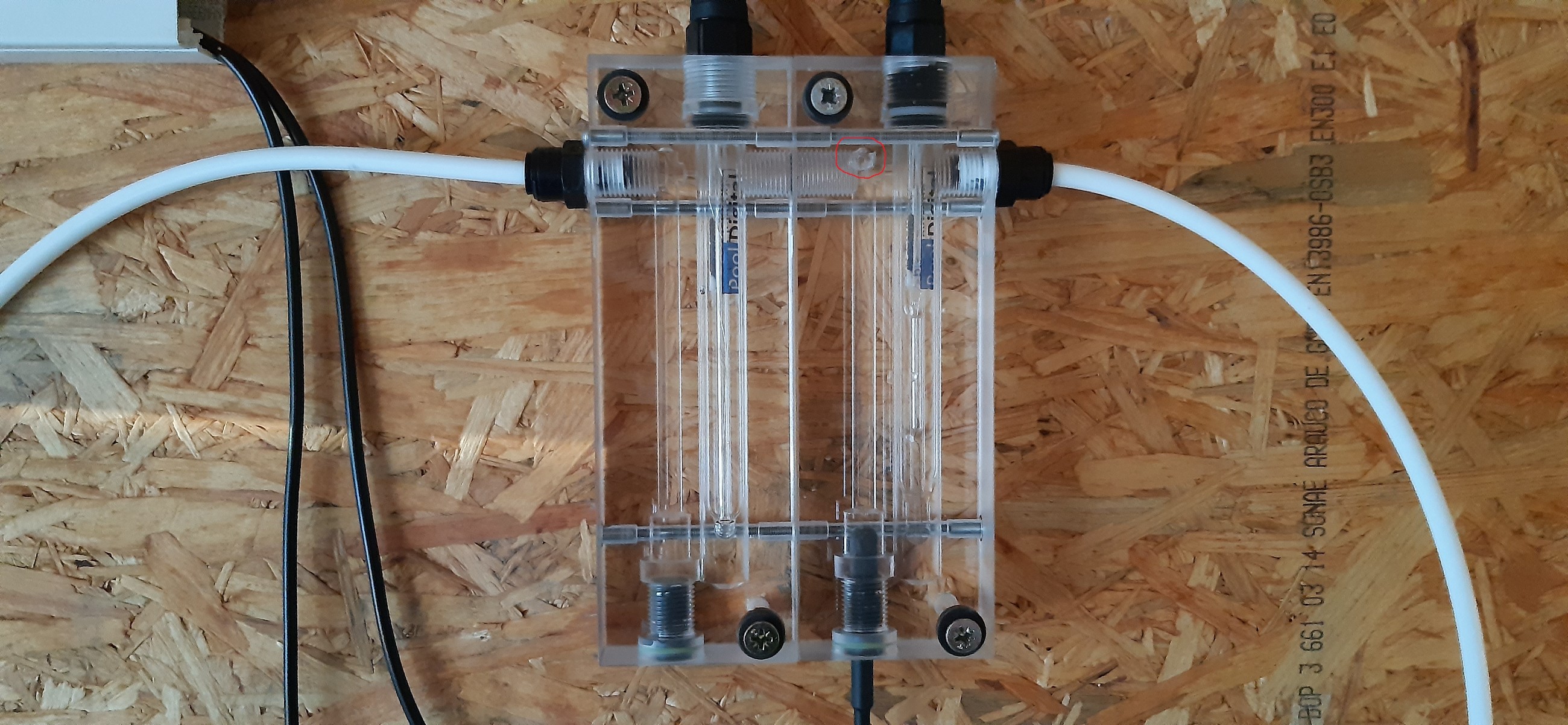

Re: Probleme bei der PH- Messung
Hier die gewünschten Bilder.
Auf dem 3. Bild ist wirklich eine Luftblase in der Markierung zu sehen. Wie bekomme ich die da raus?
Ja die macht nix. Geht darum, das die ganze Messkammer (in der die Elektrode steckt) voll Luft wäre (was früher oder später der Fall ist, wenn die Messzelle "falschrum" im Wasserkreislauf sitzen würde)
Wo geht das da hin? Ich erkenn's irgendwie nicht genau ... das ist schon an der Saugleitung, die zur Pumpe geht, angeschlossen?
Hast eine Portfreigabe für die Steuerung?
1. Ja, der Schlauch auf dem Bild geht zur Saugseite der Pumpe.
