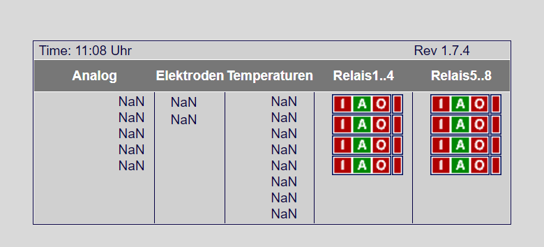

Ich wollte heute auf mein Prcon schauen, keine Verbindung mehr.
Also zu Gartenhaus , alle drei Hauptsicherungen waren ok. Nur die Stromversorgungleiste ist Stromlos. Darauf habe ich das 5 V Netzteil direkt an eine Hauptsicherung angeschlossen.
Nun bekomme ich über den PC nur einen kleinen Teil der Oberfläche zu sehen, den Resetknopf habe ich auch schon gedrückt, brachte aber nichts. Was kann ich noch machen?

Wenn Du zumindest das auf dem Screenshot sieht, dann ist die SD-Card nicht lesbar.
Nimm die mal nochmal raus und steck sie neu... dann Strom wieder einschalten.

Hab in der Zwischen zeit eine alte SD genommen bestimmt 3 Jahre kein UPdat damit gemacht, ProCon geht . Nur Rev 1st 1.7.4b und in den Regeln steht undefined.

Ist die Card die vorher drin war noch am PC lesbar? Dann muss sie auch im Controller noch funktionieren.
Ja, da passt jetzt nix zusammen mit der Firmware. Müsstest zumindest mal die Dateien aus dem letzten Update mit draufkopieren.... aber besser die vorherige Card 1:1 drauf kopieren (wegen allen Einstellungen).

Ich hatte gehofft ich könnte mir die Updats noch irgendwie noch nach hohlen, den ich habe so einen datterich in den Fingern das ich die alte SD 3x runtergefallen ist beim Wechsel.
Die scheinbar defekte ist noch voll lesbar.
Ja dann nimm am besten die wieder... oder kopier sie erstmal auf den PC... und dann alles auf die Card die jetzt im Controller steckt. Dann passt auch wieder alles von den Einstellungen (da hast ja jetzt im Prinzip "die von vor drei Jahren")

Mit viel gezitterte habe ich jetzt die alte SD eingebaut. Jetzt zeigt er Rev. 1.7.4.a an
Es geht alles bis auf Timing Control , da steht alles auf undefined.
Ach und der verlauf geht auch nicht.

Verlauf sollte wohl von alleine gehen, sobald der erste Eintrag in die Statistik geschrieben wurde.
