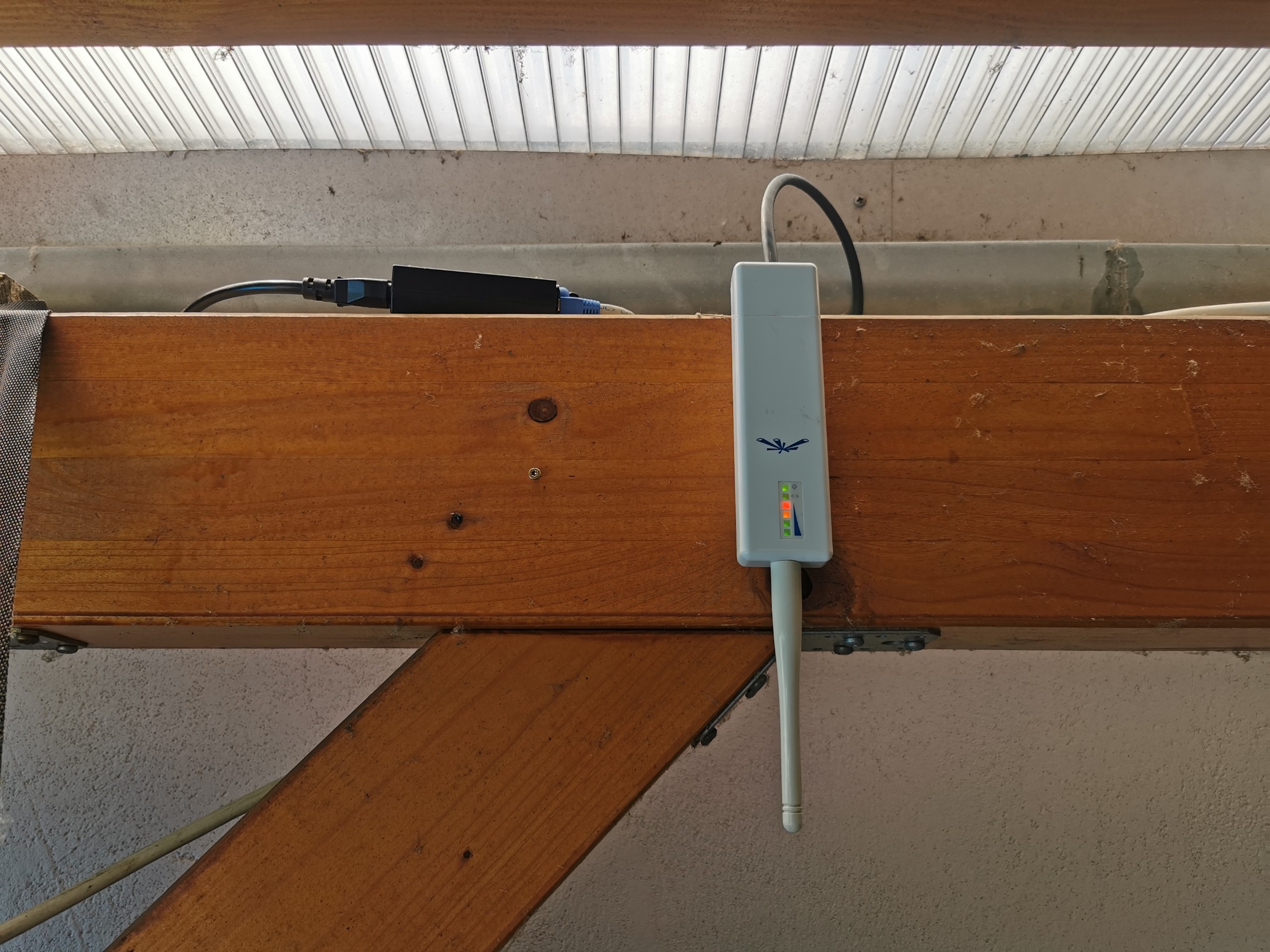

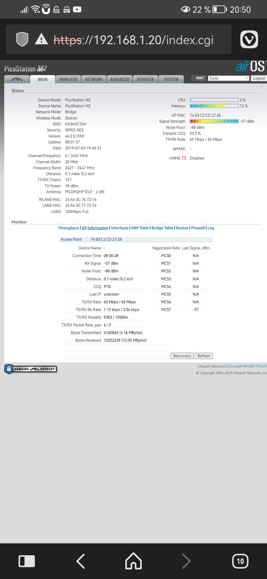

So habe noch einen alten Ubiquiti Picostation M2 gefunden.
Er lässt sich als ein Wlan Client betreiben.
Bis jetzt, also heute noch keine Ausfälle gehabt.
Mal schauen, was die Zukunft bringt.

Läuft schon 2 Tage einwandfrei.
